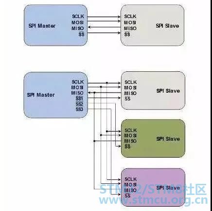

对于有经验的数字电子工程师来说,用SPI互联两支数字设备是相当直观的。SPI是一种四根信号线协议(如图1):SCLK:Serial Clock (output from master);MOSI;SIMO:Master Output,Slave Input;MISO;SOMI:Master Input,Slave Output;SS:Slave Select (active low)。
/ i5 i. [8 E4 C" K 微信图片_20200619224955.jpg 图1

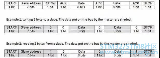

- S% M, y, {) x" _/ o- |3 Q( [SPI是单主设备(single-master)通信协议,这意味着总线中的只有一支中心设备能发起通信。当SPI主设备想读/写从设备时,它首先拉低从设备对应的SS线(SS是低电平有效),接着开始发送工作脉冲到时钟线上,在相应的脉冲时间上,主设备把信号发到MOSI实现“写”,同时可对MISO采样而实现“读”,如图2:  E: Y% w9 H3 ?; y7 u( s% R
微信图片_20200619224958.jpg 图2

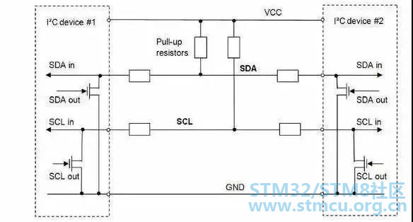

% p' C( ^9 C6 Z$ v& o+ A物理实现上,IIC总线由两根信号线和一根地线组成。两根信号线都是双向传输的,参考图3。IIC协议标准规定发起通信的设备称为主设备,主设备发起一次通信后,其它设备均为从设备。0 B& z  v. F# u# [, d
微信图片_20200619225003.jpg 图3

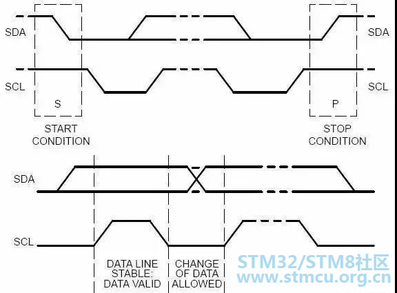

2 N- |# H$ x# d9 BIIC通信过程大概如下。首先,主设备发一个START信号,这个信号就像对所有其它设备喊:请大家注意!然后其它设备开始监听总线以准备接收数据。接着,主设备发送一个7位设备地址加一位的读写操作的数据帧。当所设备接收数据后,比对地址自己是否目标设备。如果比对不符,设备进入等待状态,等待STOP信号的来临;如果比对相符,设备会发送一个应答信号——ACKNOWLEDGE作回应。2 J9 t7 W, s" g" m9 }1 q+ n) T' E
当主设备收到应答后便开始传送或接收数据。数据帧大小为8位,尾随一位的应答信号。主设备发送数据,从设备应答;相反主设备接数据,主设备应答。当数据传送完毕,主设备发送一个STOP信号,向其它设备宣告释放总线,其它设备回到初始状态。, H, n+ i$ T  r: ^8 C
图4

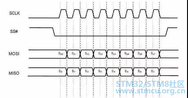

$ S% ?" D) D" p, `3 }  N基于IIC总线的物理结构,总线上的START和STOP信号必定是唯一的。另外,IIC总线标准规定:SDA线的数据转换必须在SCL线的低电平期,在SCL线的高电平期,SDA线的上数据是稳定的。
; S# Q$ F4 Y/ v& V' ^ 微信图片_20200619225009.jpg 图52 Z8 ?3 X8 ?! U0 C' E4 a1 O3 [" G
在物理实现上,SCL线和SDA线都是漏极开路(open-drain),通过上拉电阻外加一个电压源。当把线路接地时,线路为逻辑0,当释放线路,线路空闲时,线路为逻辑1。基于这些特性,IIC设备对总线的操作仅有“把线路接地”——输出逻辑0。; I9 N: p4 y9 c, }

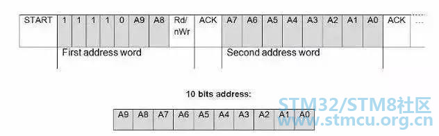

任何IIC设备都有一个7位地址,理论上,现实中只能有127种不同的IIC设备。实际上,已有IIC的设备种类远远多于这个限制,在一条总线上出现相同的地址的IIC设备的概率相当高。为了突破这个限制,很多设备使用了双重地址——7位地址加引脚地址(external configuration pins)。IIC标准也预知了这种限制,提出10位的地址方案。
5 o7 c& |& N! z8 {+ {' T: n9 d10位的地址方案对IIC协议的影响有两点:
  • 第一,地址帧为两个字节长,原来的是一个字节。
  • 第二,第一个字节前五位最高有效位用作10位地址标识,约定是“11110”。. k, q/ M0 x( b. n0 U- h3 x8 l) x- W
    # F' _* A9 L) f2 t7 U8 J+ C3 i
图56

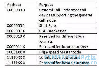

2 T; l( j4 ~3 |/ ~2 b除了10位地址标识,标准还预留了一些地址码用作其它用途,如下表:8 [' Q8 h$ P' d0 T$ W) u, k7 G
图7
