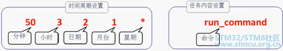

如果我们希望Linux系统能够周期性地、有规律地执行某些具体的任务,那么Linux系统中默认启用的crond服务简直再适合不过了。创建、编辑计划任务的命令为“crontab -e”,查看当前计划任务的命令为“crontab -l”,删除某条计划任务的命令为“crontab -r”。另外,如果您是以管理员的身份登录的系统,还可以在crontab命令中加上-u参数来编辑他人的计划任务。
在正式部署计划任务前,请先念一下口诀“分、时、日、月、星期 命令”。这是使用crond服务设置任务的参数格式。需要注意的是,如果有些字段没有设置,则需要使用星号(*)占位。

使用crond设置任务的参数格式使用crond设置任务的参数字段说明
$ w, z1 F% E+ a. h$ a% o- W
字段
说明
分钟
取值为0~59的整数
小时
取值为0~23的任意整数
日期
取值为1~31的任意整数
月份
取值为1~12的任意整数
星期
取值为0~7的任意整数,其中0与7均为星期日
命令
要执行的命令或程序脚本
