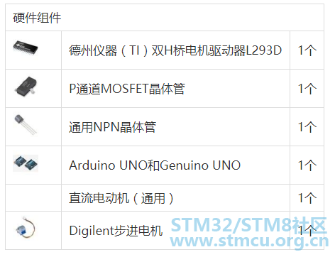

所需元器件

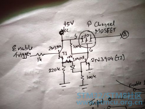

这里的另一件事是电源开关电路,它将切断IC的电源,这比正常的睡眠模式具有更高的电源效率。它需要来自控制器的外部信号来接通驱动器电路的电源。开关电路是围绕几个NPN晶体管和一个P沟道MOSFET构成的,只有当我们向电路施加脉冲时,才允许功率流动。. p+ |4 \. l- k$ B$ P0 d

电源开关电路
* V+ a) |6 ]6 t) g" J8 f: Z3 L
该电路切断IC的电源,直到从外部获得高信号为止。例如,在带有Arduino的PIR运动检测器之类的项目中使用此电路时,当传感器检测到某些东西时,它将为Arduino供电,并且从技术上讲,传感器发送了高脉冲。在这里,我们在电机驱动器板上使用该电路,直到在不需要驱动器的情况下,在触发引脚上施加一个高脉冲,从外部节省了大部分能量之后,才允许电源流向IC。
# \2 R, R  f' b7 d该电路围绕一个P沟道MOSFET和几个NPN晶体管构建。当向电路施加高电平脉冲时,晶体管T1变为激活状态,并且有功率到达晶体管T2的基极。因此,MOSFET的栅极引脚被拉低,这允许电流流过MOSFET,并且电路板获得电源。

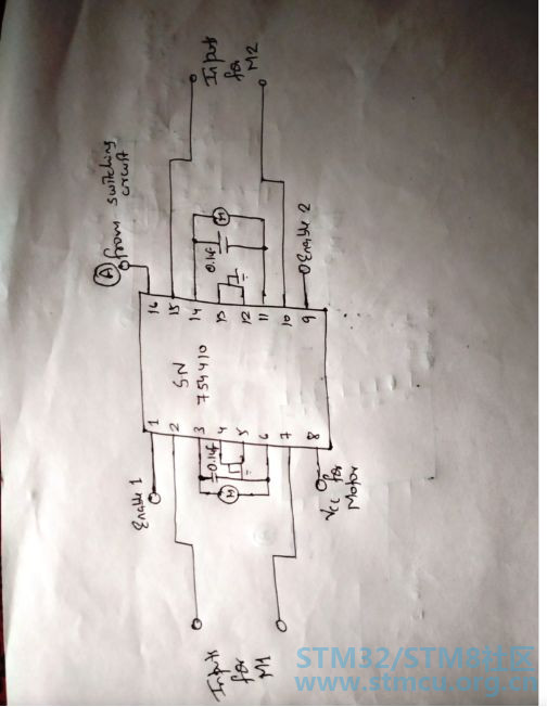

电机驱动电路
* g$ j  d7 D5 Z  f6 D5 H电路非常简单,我们只需要遵循IC的引脚图即可。通常,IC的两个使能引脚和5V Vcc引脚连接在一起,以便始终使能输出。我们需要将图中标记为A的开关电路的输出连接到IC的Vcc引脚。此外,最好在电动机连接两端使用0.1uF的电容器来阻止辐射的电压高峰。

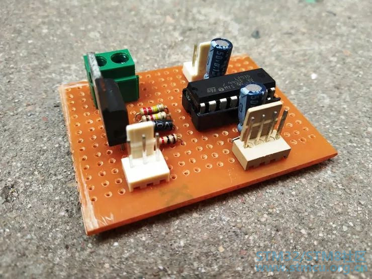

/ b! x/ y4 f6 C. m1 X8 ]; J然后,我们将使用连接器,以便我们可以轻松连接电源和电动机。电机Vcc通过另一个2针螺钉端子连接。5V,GND和触发器应从外部施加,因此使用3针连接器。然后,对于电动机和信号的输入和输出,我们将使用两个4针连接器。- w7 \4 L) L1 C
焊接完所有组件和连接器后,我们制成了高效节能且易于使用的电动机驱动器板。现在,您可以在不使用驱动程序且要使其处于激活状态时关闭该驱动程序,从Arduino施加高脉冲以触发引脚或任何其他控制器,以备使用。0 R& U4 l4 f6 ^
