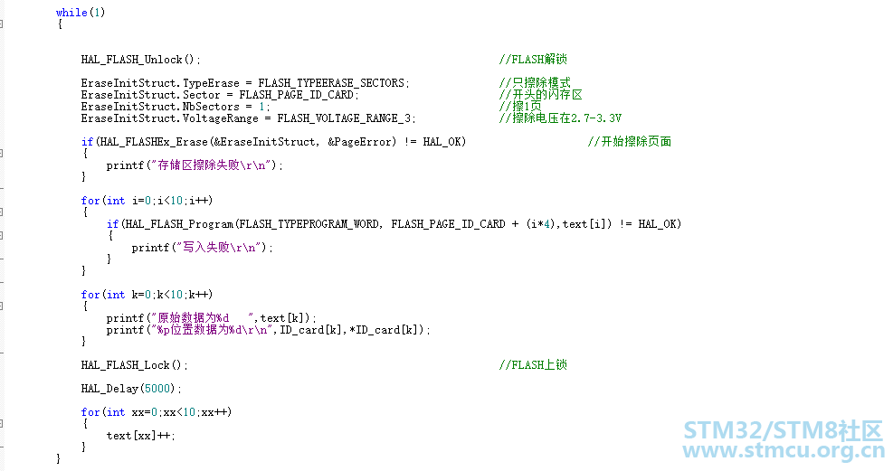

因为项目需要,有一部分配置的数据需要保存到FLASH存储区。于是查看了官方的手册,STM32F429ZI是按照扇区划分,划分为Bank1和Bank2。其中每一个块又划分为12个扇区,4个16kb,1个64kb,7个128kb。我拟定将要存储的数据放到Bank1的第3个16kb的扇区中。即起始地址为0x08008000的FLASH位置。同时我也参考了官方的例程,但是擦除和写入数据过程均出现了很奇怪的问题。代码是用STM32CubemX生成,编译器是Keil5代码截取了关键部分和现象如下图。

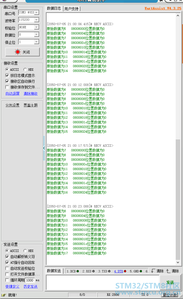

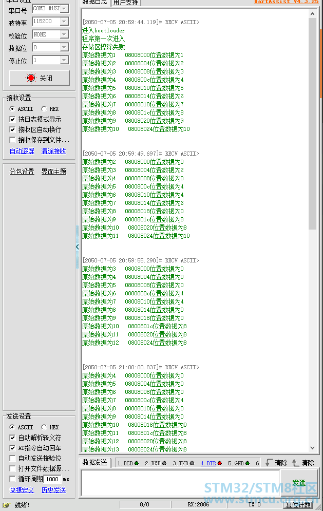

![]() ![]() 这是串口打印的文件数据,除第一次擦除报错以外,其他的均没有报错,但是同时也除了第一次写入的数据是和逻辑一样,之后的数据写入也均出现了错误。也就是下载程序以后除了第一次写入正常以外,其他的写入都不对了。希望有人能为我解惑。 另外我还有一个问题想请教: 1.在F103系列,FLASH扇区都是1KB或者2KB一页,在F4中大小容量均变了,那么我写入一个数据就需要擦除16kb的大小吗?或者说是我需要单独留出16kb的大小来存放一部分配置文件吗? 代码不清楚我附上一张图 [url=] |

我知道,但是我就是在擦除过程中出问题了,擦除并没有擦掉这一个扇区。
另外,用示波器看看擦除过程中VDD的电压有什么变化?有没有明显掉电的情况?
