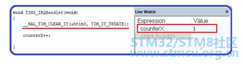

先看看中断服务程序里清除中断请求标志的代码不是放在最后一行的情况。其中变量counterX用来统计进入中断服务程序次数。
' |+ W& q$ i7 @" T! b% w
! ^6 i6 |+ @* S( \7 _
这次测试结果没问题,一次更新事件对应进入一次中断服务程序。我将上面的中断服务程序稍微调整下代码前后顺序,让清除中断请求位的代码放在最后,再看看下面结果。

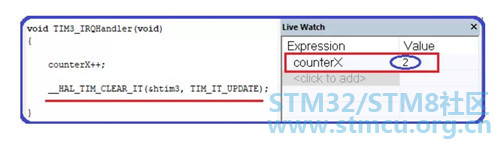

嗯?counterX结果变为2了,一次触发事件怎么进了两次中断服务程序呢?!

怎么会这样呢?原因就在于那行清除中断请求位的代码放在最后,在第一次退出中断服务程序时该请求位尚未完成被清零的状态。程序指令执行速度越快,这种可能性就越高。既然该中断请求位依然保持置1的有效状态,经硬件触发再次进入中断服务程序就顺理成章了。
# }$ H/ R* T  ^- M4 A+ u
有人会问,我在退出中断服务程序之前不是已经做了中断请求位的清零操作吗?怎么没有立即生效呢?再怎么“立即”也是需要时间的,程序指令的执行完毕和指令执行后的状态改变并不一定同步。比方你到包子铺去跟老板说买3个馒头,老板满口应诺后,你不能立即扭头就走啊。他还需要点时间来处理,不然一辈子都买不到3个馒头。具体结合到stm32芯片,程序执行是基于哈佛结构的流水线形式,前面代码执行时依然可以执行后序的指令代码。
+ d7 {; ^7 f* @) _0 R5 r- d

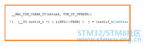

刚才前面说了,当清除中断请求位的代码放在服务程序最后时,程序指令执行速度越快,一次触发事件进入两次中断服务程序的可能性就越高。我们不妨看看下面基于STM32H7系列的一段中断服务程序代码。是TIM3的更新中断服务程序,截图里的两行代码为中断服务程序的最末两行。注意,清除中断标志的代码没有在最末一行。
9 b# s- t, o2 y+ i
* p/ T2 r8 g+ _# p6 P' T
其基本功能就是每进一次更新中断,先清中断标志,然后给SPI数据寄存器赋值令其发送一个16位数据。显然,结合我们前面的分析,如果代码这样写一般来讲是不太可能发生一次事件触发2次中断的,事实上当程序代码在FLASH里运行时也的确没有任何问题。
但当将中断服务程序放到RAM里,比方放到DTCM里去运行时发生了功能异常。结果变成了每次更新事件发送的数据不是16位而是32位了。这个32位数据正是因为一次更新事件连续两次进入中断服务程序,两次发送SPI数据。那为什么完全相同的代码在FLASH里运行没这个问题呢,因为代码在DTCM的运行速率要比在FLASH里快,尽管在清中断请求标志的代码后面已经有了兼具延时功能的那句针对SPI数据寄存器的赋值语句,在退出中断前该请求标志位还是未完成清零而再进了一次中断。
* I* j9 `+ X  a

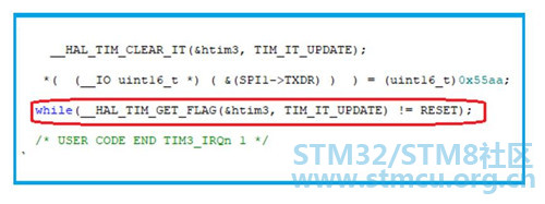

看来,这里还得稍微加多点延时以保证中断请求标志在退出中断前被清零。为了避免加延时代码的盲目性,即要么短了要么长了,我们可以使用对标志位的轮询方式,将代码稍加改动变成下面的样子。
) M; f) P& Y' r1 ?* J7 Q: B* [
0 M5 q6 I6 G% P# Q
之后,再行验证测试都是正常的。若有兴趣的话,可以在清标志位的代码后面加DSB指令验证测试下。
