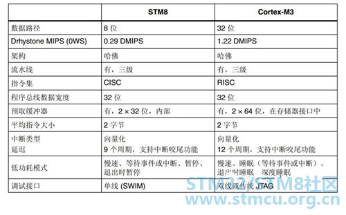

2、STM8和STM32内核差异
* C/ @8 r+ ~0 P  W. o  F) r6 ]0 y* t
STM8™ CPU 是一种专有架构,它保持了以前的 ST7 内核的传统,同时在 8 位CPU 效率和代码密度方面实现了突破。
STM32 围绕行业标准 ARM®Cortex™-M 32 位内核构建,并受益于与 ARM 处理器有关的开发工具和软件解决方案的完整生态产业环境。
尽管它们被认为是两种完全不同的处理器,但它们在架构方面实际有许多相似之处。
下面对比STM8S 和 STM32F1(Cortex-M3)这两种内核差异:
6 Y/ L0 Z+ t) a- Y# C
: A! j1 n9 R4 z8 l& X) _- M# C
两种内核均基于哈佛架构,它们采用 3 级流水线执行,可将执行时间降至最低,对于 STM8S,时钟速度高达 24 MHz,对于 STM32F1系列,时钟速度高达 72 MHz。
在代码密度方面,它们均有优异的表现,这归功于 STM8S 系列的 8 位 CISC 指令集以及STM32F1系列的 Cortex 内核引入的 16 位 Thumb-2 模式。

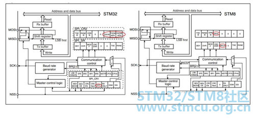

对比STM8S 和 STM32F1 的 SPI 框图:
2 y& X2 A' |7 z; h
' L( l+ k- C* a/ c

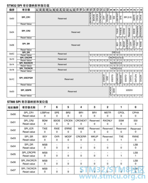

SPI寄存器:
  V- q1 s  R+ N
4 k% P( r' D$ v$ M6 o8 v4 F8 x
从上面框图和寄存器可以看出:除了几个有区别的位和寄存器大小外,寄存器和位的名称以及在寄存器中的位置都是相似的。

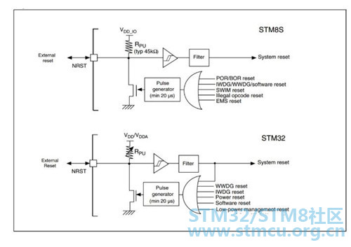

1.复位
STM8S 和 STM32 基本具有相同的复位电路,仅有细微的差异:
" ~( S' n* D3 ^$ P/ ]
! ]$ V0 v0 x$ ~4 @+ T# j
NRST 引脚既是输入也是具有内置上拉电阻的开漏输出。为实现 EMS(电磁敏感度)鲁棒性,插入了一个滤波器以避免毛刺传播到数字电路中。双向复位有三个优点:
· 对于多 MCU 系统,双向复位可确保在启动或热复位时所有子处理器均正确同步
· 对于其它 IC,在系统层面还可以使用MCU 内嵌的电压监控器(上电复位和欠压复位)
当生成假内部复位时,在调试过程中会有很大帮助

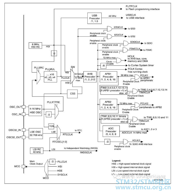

2.时钟
STM8和STM32时钟都具有很强大的功能,特别是最近推出的STM32G0具有高精度内部时钟,可以省去外部晶振,减少硬件及PCB。
STM8不具备倍频功能,各方面相对要弱一点。STM32具有倍频、外设时钟分频等强大功能。同时,STM8和32都具有独立外设时钟使能功能,以降低功耗。
看下STM32F1时钟树,就大概了解有哪些功能了:

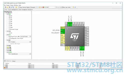

2.STM8、32CubeMX工具
STM8CubeMX和STM32CubeMX这两个工具我不止一次在公众号提到,ST官方的目前的趋势就是希望用户使用这个工具来开发。
而且,大家已经发现,STM32有些新出来的MCU是没有标准外设库了。所以,这两个工具建议大家也要学习。
STM8CubeMX目前更新至V1.3.0,只能提供配置,方便了解MCU使用资源情况,还不具备自动生成代码功能,不过我觉得后面应该具有这个功能。
: i: x" A+ y# q2 I0 ^. t
( V4 r/ e" L, I5 U7 X' U
所以:如果基础不怎么好,建议先STM8,等学到一定基础可以再学STM32。如果自认基础还可以,C语言也行,那么直接上STM32不成问题。
