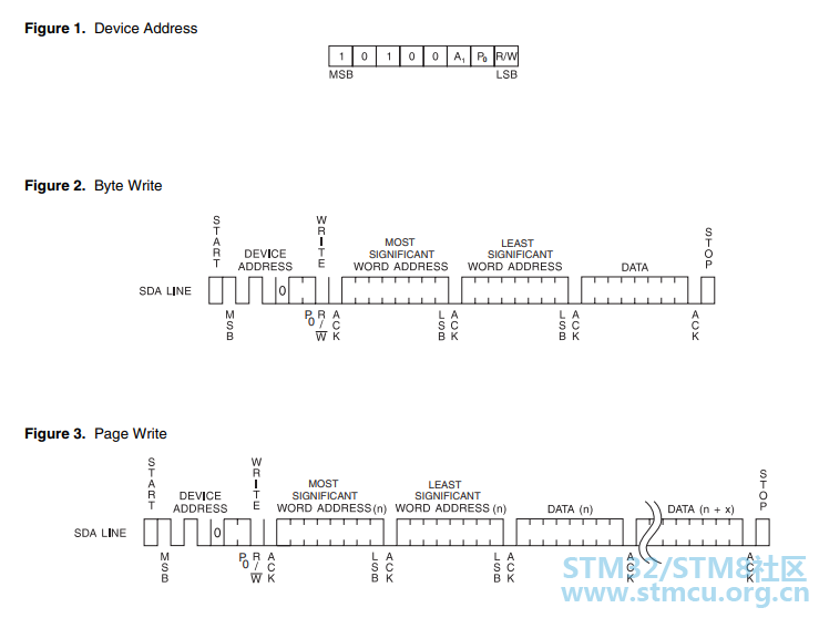

24C1024与24C02的驱动是否通用?我用24C02的驱动(模拟IO口)向24C1024的0x01地址写入数据0x01,读写都不正常?谁能提供24C1024的驱动参考下,谢谢!

陌路夕颜 回答时间:2020-7-10 08:42:40
他俩肯定不能直接用,地址的位数不一样,看看24C1024的手册
参与人数 1蝴蝶豆 +4 收起 理由
STMCU + 4
qazplm3218 回答时间:2020-7-10 09:09:54
你好,我知道地址的个数不一样,但是写0x01地址是不是一样的?
网络孤客 回答时间:2020-7-10 09:14:02
24c02是8bit地址
24c1024是16bit地址,地址0x01应改为0x0001

老牛洋车 回答时间:2020-7-11 09:34:31
如果不是使用硬件I2C的话,不光是读写地址要改成16位的,写地址的代码也要相应变动,改成写两个字节。

小小超 回答时间:2020-7-11 12:50:16
除了地址长度不一致,其它读写方法都是相同的
