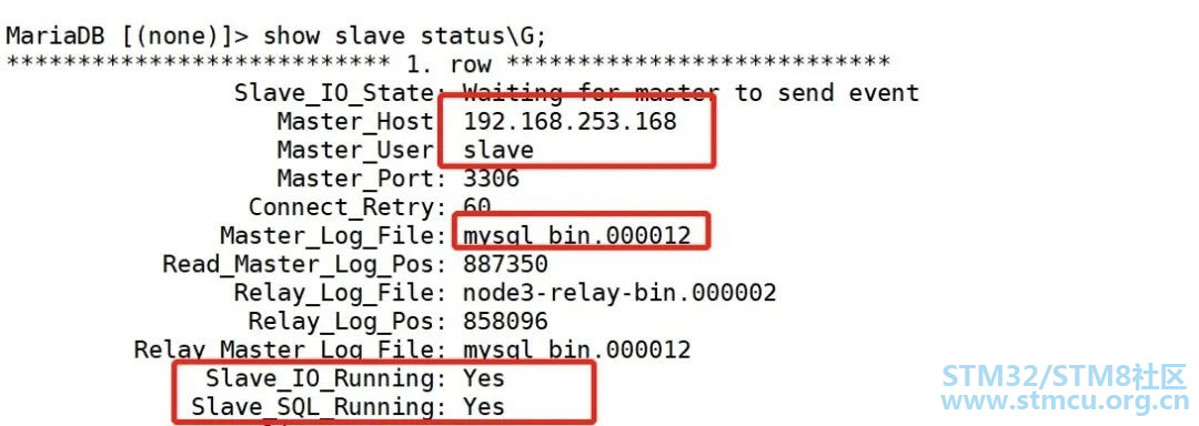

如果报错:The server is not configured as slave; fix in config file or with CHANGE MASTER TO
5 I- Y" k3 E3 E
1.原因一:配置文件没有添加server_id=2,或者添加完没有成功重启( y3 I% z  D8 _2 a! ~
2.原因二:mysql -uroot -p1 -e "CHANGE MASTER TO MASTER_HOST='%s', MASTER_USER='slave', MASTER_PASSWORD='slave', MASTER_LOG_FILE='%s', MASTER_LOG_POS=%s" ''' % (master_ip,log_file,pos)9 d. q7 v& T. E3 y9 W( F, |1 C
+ |; |# K! w7 @2 u
这条命令没有执行成功,但注意这条命令不成功不会报错,怎么检测呢,可以粘贴脚本的这条命令到终端上执行试试看能否成功。
; p3 _$ ^0 b$ d3 \( B8 @% }结果显示:
' I3 r; Y% v5 x, ?% Y& I 微信图片_20200715202750.jpg   Y; F" R" A  N* t7 q9 \/ p2 c

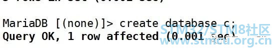

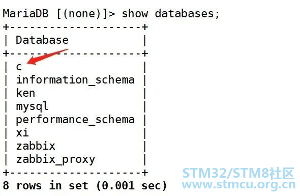

检测:在主节点创建一个数据库,并在从节点数据库中查看是否同步上。Master4 O* L" `& c" ]) D
微信图片_20200715202753.jpg . e: G2 n! \0 O( n) |* B
slave, T6 ^: m* S( W0 n: |+ P; F8 `
