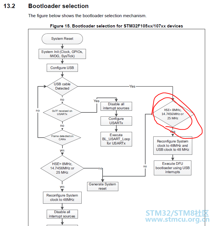

各位大佬,
小弟在学习105的 boot mode时候发现自带的BOOT ROM程序可以自己识别 外部8M或者 25M晶振,从而进入DFU更新模式。
我有点好奇,这个 BOOT ROM里面自己识别晶振频率的 代码在哪可以 找到参考啊?

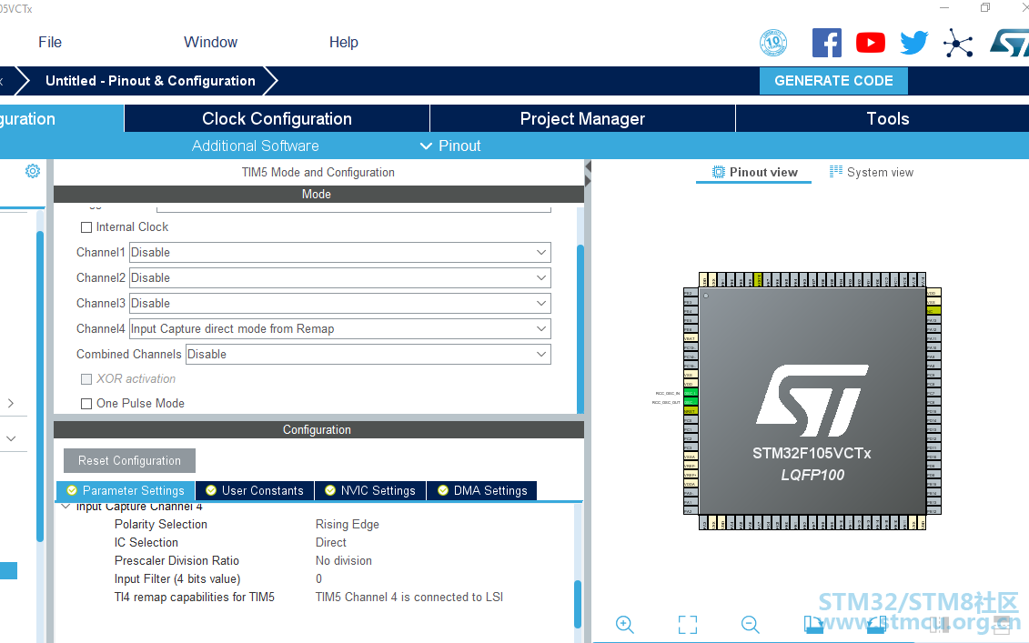

butterflyspring 回答时间:2020-7-29 10:49:03
我觉得可以使HSE作为系统时钟,然后通过定时器5的通道4来捕获LSI,通过捕获值的范围可以判断当前是外部时钟。因为三个晶体的差距比较大,所以LSI的误差影响不大
