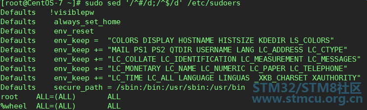

sudo 的配置如下图所示:
sudo 配置文件
请注意:
  • 第 3 行的 Defaults env_reset 表示默认会重置环境变量,因此自定义的变量会在 sudo 环境中失效,也就不会获取正确的变量值。
  • 第 4 行至第 8 行的 env_keep 配置项,用于保留部分环境变量不被重置,需要保留的变量就写入双引号之中。
  • 第 9 行的 secure_path 配置项,其中包含的路径将被当做 sudo 环境的PATH 变量使用,如果在 sudo 环境无法找到某些命令,那么可以将这些命令的路径加入该配置项之中。
