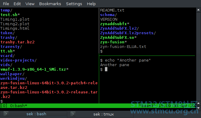

tmux
5 h5 v/ m( I+ H/ P8 O
tmux terminal
tmux 可以说是最灵活、最强大的屏幕拆分工具了,它通过键盘控制对多个终端的复用,因此你可以将一个控制台叠放在另一个控制台上面,并在两个控制台之间切换。你还可以将整个屏幕等分为多个控制台,以便同时观察不同控制台上的状况。
tmux 的所有操作都是通过键盘完成的,这就意味着你的手不需要离开键盘去寻找鼠标。为此,你需要记住一些按键组合。
如果你只用 tmux 来做屏幕拆分,那你只需要记住一下这些命令:
  • Ctrl-B % 竖直拆分屏幕(两个 Shell 分别位于左右)
  • Ctrl-B " 水平拆分屏幕(两个 Shell 分别位于上下)
  • Ctrl-B O 切换到另一个 Shell
  • Ctrl-B ? 查看帮助
  • Ctrl-B d 断开 tmux 并让其在后台运行(可以使用 tmux attach 重新进入)
    ' S- b2 j7 l. u: d
tmux 的一大好处是,在一台计算机上启动 tmux 会话之后,也可以从另一台计算机上进入到这个会话,由此可以看出,tmux 对 Shell 进行了守护进程化。
例如,当我在树莓派上运行 tmux,我就可以从计算机上连接到树莓派并登录 IRC,当我断开连接时,树莓派上的 tmux 会继续运行,并等待我的下一次连接,在此期间 IRC 是处于持续登录状态的。

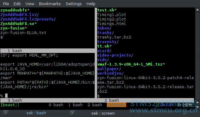

GNU Screen
; N, [) x1 M$ A. C! {
GNU Screen terminal
GNU Screen 也是一个 Shell 复用工具,类似于 tmux,你可以在断开一个活动会话后重连到其中,它也支持竖直或水平拆分屏幕。
screen 的灵活性比 tmux 要弱一些。它默认的绑定按键组合是 Ctrl-A,和 Bash 中光标移动到行首的快捷键是一样的。因此,当你正在运行 screen 的时候,如果想要将光标移动到行首,就需要多按一次 Ctrl-A。而我自己的做法是,在 $HOME/.screenrc 文件中将绑定按键组合重新设置为 Ctrl-J。
  • $ X" y6 V$ H- c* ?
escape ^jJ
尽管 screen 在屏幕拆分功能上做得很好,但 tmux 上的一些缺点在 Screen 上也同样存在。例如在拆分 Shell 时,在一个新的面板中不会启动新的 Shell ,而是需要使用 Ctrl-A Tab 导航到另一个面板(如果你按照我的方式重新设置了按键组合,需要对应地把 Ctrl-A 改为 Ctrl-J),然后通过 Ctrl-A C 手动创建一个新的 Shell。
和 tmux 不同的是,screen 在退出一个 Shell 的时候,屏幕拆分状态不会改变,这样的设计在某些情况下是比较适合的,但麻烦之处在于需要手动管理屏幕拆分状态。
尽管如此,screen 还是一个相当可靠灵活的应用程序,在无法使用 tmux 的时候,你可以选择 screen 作为备选方案。
在默认按键方案下,screen 常用的基本命令包括:
  • Ctrl-A | 竖直拆分屏幕(两个 Shell 分别位于左右)
  • Ctrl-A S 水平拆分屏幕(两个 Shell 分别位于上下)
  • Ctrl-A Tab 切换到另一个 Shell
  • Ctrl-A ? 查看帮助
  • Ctrl-A d 断开 screen 并让其在后台运行(可以使用 screen -r 重新进入)

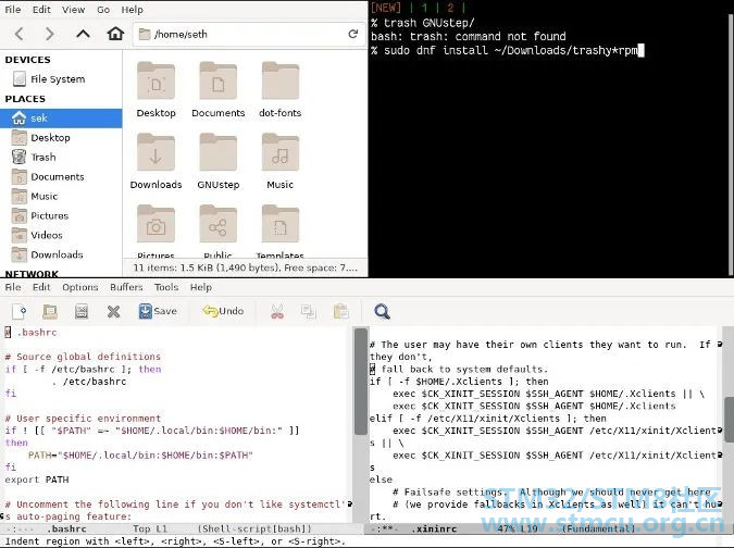

Konsole
7 o9 @( I! I( i8 @# N+ _
Konsole screen
Konsole 是 KDE Plasma 桌面使用的终端应用程序。和 KDE 一样,Konsole 也以高度可定制、功能强大的特点而著称。
和 tmux、GNU Screen 类似,Konsole 也具有拆分屏幕的功能。由于 Konsole 是图形界面的终端,因此还可以用鼠标来控制它的屏幕拆分。
Konsole 的屏幕拆分功能在“查看”菜单中。它也支持竖直和水平方向的拆分,只要点击鼠标就可以切换到另一个面板上。每个面板都是一个独立的终端,因此都可以拥有独立的主题和标签页。
Konsole 和 tmux、GNU Screen 最大的不同之处在于不能断开和重新连接 Konsole。除非使用远程桌面软件,否则只能在打开 Konsole 时使用,这一点和大多数图形界面应用程序是一样的。

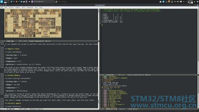

Emacs
6 U* V8 u5 K5 b+ L# A4 |
Emacs rpg
严格来说,Emacs 并不算是一个终端复用工具,但它的使用界面支持拆分和调整大小,同时还带有一个内建的终端。
如果 Emacs 是你日常使用的文本编辑器,你就可以在不关闭编辑器的情况下,在不同的应用程序之间轻松互相切换。由于 Emacs eshell 模块是通过 eLISP 实现的,因此你可以在 Emacs 中使用相同的命令进行交互,让一些繁琐的操作变得更为简单。
如果你是在图形界面中使用 Emacs,还可以使用鼠标进行操作。例如通过点击切换面板、用鼠标调整拆分屏幕的的大小等等。尽管如此,键盘的操作速度还是更快,因此记住一些键盘快捷键还是很有必要的。
Emacs 的一些重要快捷键包括:
  • Ctrl-X 3 竖直拆分屏幕(两个 Shell 分别位于左右)
  • Ctrl-X 2 水平拆分屏幕(两个 Shell 分别位于上下)
  • Ctrl-X O (大写字母 O)切换到另一个 Shell(你也可以使用鼠标操作)
  • Ctrl-X 0 (数字 0)关闭当前面板
    8 N3 B6 [( Y# R7 v& A
如果你运行了 emacs-client 的话,就可以像 tmux 和 GNU Screen 一样断开和重新连接到 Emacs 了。
