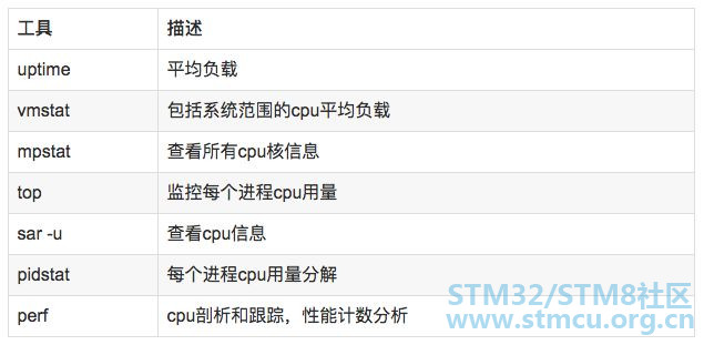

4.2 分析工具
说明:
  • uptime,vmstat,mpstat,top,pidstat 只能查询到cpu及负载的的使用情况。
  • perf可以跟着到进程内部具体函数耗时情况,并且可以指定内核函数进行统计,指哪打哪。

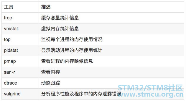

5.2 分析工具
说明:
  • free,vmstat,top,pidstat,pmap只能统计内存信息以及进程的内存使用情况。
  • valgrind 可以分析内存泄漏问题。
  • dtrace 动态跟踪。需要对内核函数有很深入的了解,通过D语言编写脚本完成跟踪。

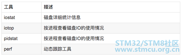

6.2 分析工具
6.3 使用方式" ?( W, h/ l9 T
  1. % y- W8 K& U+ `3 M  @# S. ?
  2. //查看系统io信息iotop; b" W- a; {2 \/ a& o2 R7 a0 ^7 {
  3. //统计io详细信息iostat -d -x -k 1 103 [! @5 k: ~9 [1 e; g5 O
  4. //查看进程级io的信息pidstat -d 1 -p  pid
    6 p: P6 I: L! t$ i
  5. //查看系统IO的请求,比如可以在发现系统IO异常时,可以使用该命令进行调查,就能指定到底是什么原因导致的IO异常perf record -e block:block_rq_issue -ag^Cperf report

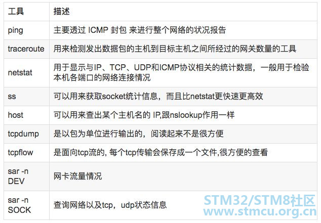

7.2 分析工具
  ]# t: @& ?$ v: I+ I4 F. a( H
7.3 使用方式
8 Q5 ^$ U: P$ U  `6 |  ]. G
  1. ( l6 ?9 e9 T7 K6 [" X/ Q6 n
  2. //显示网络统计信息netstat -s
    " ^& N0 x0 _8 V
  3. //显示当前UDP连接状况netstat -nu
    , }* q$ G0 b! Q( X9 k
  4. //显示UDP端口号的使用情况netstat -apu
    $ g$ h5 `2 O! {0 ~
  5. //统计机器中网络连接各个状态个数netstat -a | awk '/^tcp/ {++S[$NF]} END {for(a in S) print a, S[a]}'
    1 d# C' J6 j) J  y2 a) W& R
  6. //显示TCP连接ss -t -a//显示sockets摘要信息ss -s//显示所有udp socketsss -u -a//tcp,etcp状态sar -n TCP,ETCP 1- n! |7 u* K1 i
  7. //查看网络IOsar -n DEV 1//抓包以包为单位进行输出tcpdump -i eth1 host 192.168.1.1 and port 80 //抓包以流为单位显示数据内容tcpflow -cp host 192.168.1.1

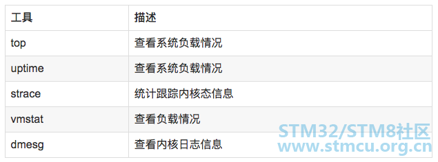

8. 系统负载9 J! I) ]4 f0 g2 n
8.1 说明
+ W2 d% u7 L  c0 f7 M( |1 tLoad 就是对计算机干活多少的度量(WikiPedia:the system Load is a measure of the amount of work that a compute system is doing)简单的说是进程队列的长度。Load Average 就是一段时间(1分钟、5分钟、15分钟)内平均Load。; G1 m& J" R& k. s" j
0 r. ~& i2 s7 g+ E  {+ z' p
: Y; B+ Y  E* m; v5 O! S- Y
8.2 分析工具
5 I# H0 T* h$ R, U- R" W
8.3 使用方式
$ r- T9 C+ y! j4 P) L
  1. 1 f4 q- Z2 ^. T
  2. //查看负载情况uptimetopvmstat# `: J$ H4 e8 A1 \$ J& V: d# B9 S
  3. //统计系统调用耗时情况strace -c -p pid" n. o; q5 V# l6 j
  4. //跟踪指定的系统操作例如epoll_waitstrace -T -e epoll_wait -p pid" b- Z1 E6 q0 V9 Z; k3 c+ {
  5. //查看内核日志信息dmesg
( S8 B) g/ u  ]+ e8 W

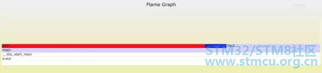

9.4 CPU级别火焰图1 p" v$ }5 z5 V# ]6 n3 B) W

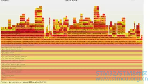

cpu占用过高,或者使用率提不上来,你能快速定位到代码的哪块有问题吗?
一般的做法可能就是通过日志等方式去确定问题。现在我们有了火焰图,能够非常清晰的发现哪个函数占用cpu过高,或者过低导致的问题。
9.4.1 on-CPU
* ?* W; c; K4 Xcpu占用过高,执行中的时间通常又分为用户态时间user和系统态时间sys。使用方式:
. n; _, a& ?4 {5 y9 ~# ?
  1. # p4 a) X& `- G6 u% a
  2. //on-CPU usersh ngx_on_cpu_u.sh pid
    : {9 }' z& @5 t1 y! u* R
  3. //进入结果目录 cd ngx_on_cpu_u' ~( i1 `( D! t  e8 U' i
  4. //on-CPU kernelsh ngx_on_cpu_k.sh pid5 P3 A" N8 e) z+ x9 [
  5. //进入结果目录 cd ngx_on_cpu_k# j5 P6 M3 a) {3 N- Y
  6. //开一个临时端口 8088 python -m SimpleHTTPServer 8088//打开浏览器输入地址127.0.0.1:8088/pid.svg
; G( O1 Q0 g* S: _; [
' G8 X- Y% D1 \$ {
DEMO:4 V/ a/ @0 d8 B: Z$ e, s
  1. 9 J  I. t1 R) Q
  2. #include <stdio.h>" i. j; [' c: C6 d, N
  3. #include <stdlib.h>2 k& Z0 G4 q6 S9 e  V& Q4 A8 [
  4. 2 Q, Q/ ^/ Y# i7 O2 e1 k2 {0 {# E
  5. void foo3()
    ( _/ D5 Q4 k- K' c' }
  6. {  7 y- d4 T9 E; B4 C' Q
  7. }
    + s$ N. G) ^7 m1 l! C
  8. 8 X0 i6 t: x& G7 r5 v$ f
  9. void foo2(){
    & U1 Y3 b/ K) c8 u$ `* @7 v
  10.   int i;
    5 y) U/ |9 Y3 m2 D) K* R9 h: ~$ y
  11.   for(i=0 ; i < 10; i++)       8 H% m. w) G9 c
  12.     foo3();
    4 B6 O- m) q& _/ z5 q( K/ b
  13. }% U) _8 x" N% I; q' N4 B& E3 q. Q
  14. ) N/ {$ f! n/ O
  15. void foo1()' T% i6 Y2 V' w9 a. R8 F& _
  16. {    M! v+ _, V( k# W8 b
  17.   int i;
    ' s( N1 V! e' r6 J
  18.   for(i = 0; i< 1000; i++)0 t6 j+ K1 |/ @% o
  19.       foo3();$ t" {0 s7 F5 c9 R1 M
  20. }
    0 p- ^: J8 n8 F' F' b; F
  21. 3 p. O8 S7 n$ D6 ]* Y0 R
  22. int main(void)% n4 i" s3 V7 o6 b, V+ ~. f
  23. {  * Y" b4 v: `5 W1 f1 x6 K  M, q: P
  24.   int i;
    $ p( g; Y3 |1 ^! X! ^  `
  25.   for( i =0; i< 1000000000; i++) {
    4 i8 B/ n/ y% _6 j. y
  26.     foo1();
    3 U/ c3 H* o9 G4 U' J7 \
  27.     foo2();
    6 q8 y3 P( T7 r- {0 Q
  28.   }
    6 C% M) j4 ]0 w) _
  29. }
% E' Y+ S, A6 P, E, _" U% s; T( A% ~4 {: ]
DEMO火焰图:
9.4.2 off-CPU

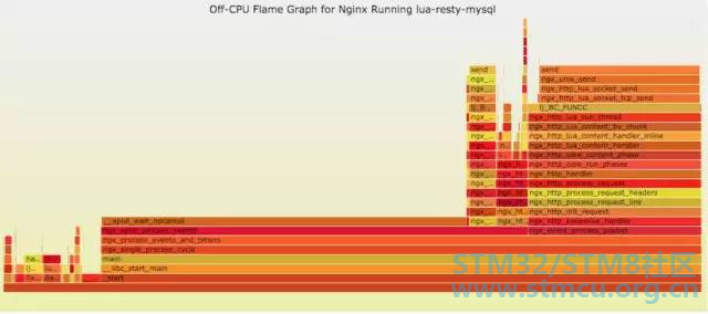

cpu过低,利用率不高。等待下一轮CPU,或者等待I/O、锁、换页等等,其状态可以细分为可执行、匿名换页、睡眠、锁、空闲等状态。
使用方式:
  1. 1 V/ L; \. r6 Z. K
  2. // off-CPU usersh ngx_off_cpu_u.sh pid/ v) t) p$ l5 g, r
  3. //进入结果目录cd ngx_off_cpu_u
    # N; o- S# T, y* A: m- [, f
  4. //off-CPU kernelsh ngx_off_cpu_k.sh pid
    & h$ e3 B( K! Y/ ~3 b
  5. //进入结果目录cd ngx_off_cpu_k: d% p( ~7 g5 o! R2 e
  6. //开一个临时端口8088python -m SimpleHTTPServer 8088
    * v4 A$ V6 \  W& |2 s9 \/ @4 g  g
  7. //打开浏览器输入地址127.0.0.1:8088/pid.svg
1 A, M$ T, Z6 X: F  p' o
  I* c/ d7 e* B7 J6 R) o4 F
官网DEMO:

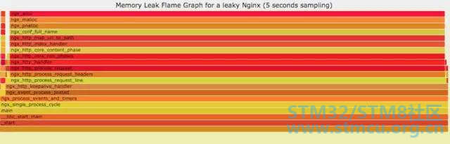

如果线上程序出现了内存泄漏,并且只在特定的场景才会出现。这个时候我们怎么办呢?有什么好的方式和工具能快速的发现代码的问题呢?同样内存级别火焰图帮你快速分析问题的根源。
使用方式:
  1. + W- [/ ]  Y9 k$ V
  2. sh ngx_on_memory.sh pid
    ' H5 \* e; X6 H7 x1 q( M) C
  3. //进入结果目录cd ngx_on_memory, x- L7 D. Z2 n5 T" R2 G
  4. //开一个临时端口8088python -m SimpleHTTPServer 8088
    5 \  W: H  i9 P' T& D" {
  5. //打开浏览器输入地址127.0.0.1:8088/pid.svg
5 b( Z; e4 \1 I+ m
- q( a" R0 c4 h: P0 e
官网DEMO:

DEMO红蓝差分火焰图:  R3 j5 u  S5 o2 \9 T

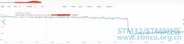

10. 案例分析10.1 接入层nginx集群异常现象通过监控插件发现在 2017.09.25 19 点nginx集群请求流量出现大量的499,5xx状态码。并且发现机器cpu使用率升高,目前一直持续中。10.2 分析nginx相关指标
a) **分析nginx请求流量:
结论:
通过上图发现流量并没有突增,反而下降了,跟请求流量突增没关系。
b) **分析nginx响应时间
- t0 h: H- U6 g" I/ l 微信图片_20200729133328.jpg
结论:
通过上图发现nginx的响应时间有增加可能跟nginx自身有关系或者跟后端upstream响应时间有关系。

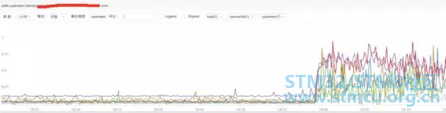

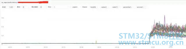

c) **分析nginx upstream响应时间
结论:
通过上图发现nginx upstream 响应时间有增加,目前猜测可能后端upstream响应时间拖住nginx,导致nginx出现请求流量异常。

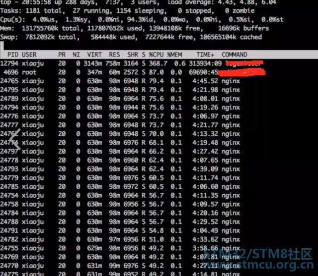

10.3 分析系统cpu情况
a) **通过top观察系统指标
top
结论:
发现nginx worker cpu比较高
b) **分析nginx进程内部cpu情况
perf top -p pid
结论:
发现主要开销在free,malloc,json解析上面
10.4 火焰图分析cpu
9 Q2 O, z, H& O* W9 u7 K8 |a) **生成用户态cpu火焰图
  1. $ ]( k* G7 [0 U( }" N" v
  2. //on-CPU usersh ngx_on_cpu_u.sh pid' `$ w8 O8 f, t0 M( \, y% J
  3. //进入结果目录cd ngx_on_cpu_u$ W% U7 g0 t1 H! D8 z. B3 a/ e, E
  4. //开一个临时端口8088python -m SimpleHTTPServer 8088" E3 `* t, U- M# s' |. i$ C
. S- w" l% s5 f5 p+ H2 s
. Z, O0 |8 O; G% R% M
结论:
发现代码里面有频繁的解析json操作,并且发现这个json库性能不高,占用cpu挺高。
10.5 案例总结
a) 分析请求流量异常,得出nginx upstream后端机器响应时间拉长
b) 分析nginx进程cpu高,得出nginx内部模块代码有耗时的json解析以及内存分配回收操作
10.5.1 深入分析
根据以上两点问题分析的结论,我们进一步深入分析。
后端upstream响应拉长,最多可能影响nginx的处理能力。但是不可能会影响nginx内部模块占用过多的cpu操作。并且当时占用cpu高的模块,是在请求的时候才会走的逻辑。不太可能是upstram后端拖住nginx,从而触发这个cpu的耗时操作。
10.5.2 解决方式
遇到这种问题,我们优先解决已知的,并且非常明确的问题。那就是cpu高的问题。解决方式先降级关闭占用cpu过高的模块,然后进行观察。经过降级关闭该模块cpu降下来了,并且nginx请求流量也正常了。之所以会影响upstream时间拉长,因为upstream后端的服务调用的接口可能是个环路再次走回到nginx。
