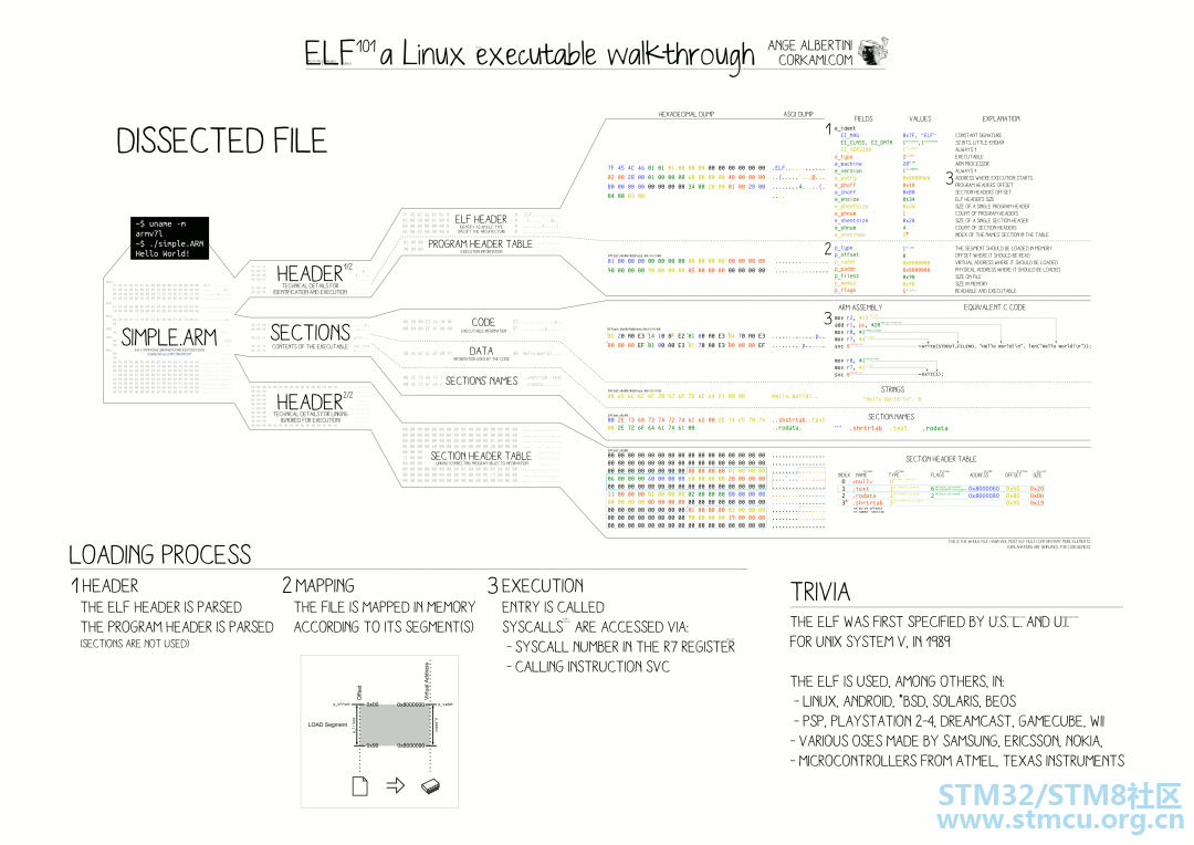

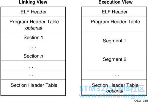

具体如下图所示;
从图中我们可以看到,这里可以分为两种情况;
  • Linking:链接是按节划分的,在链接程序或库时会这样使用,这些部分包含一些目标文件信息,例如:数据,指令,重定位信息,符号,调试信息等等;
  • Exection:程序执行期间使用按段划分的执行视图。
    * |1 n9 }) o1 B! T
下面是ELF格式文件的详细布局图;

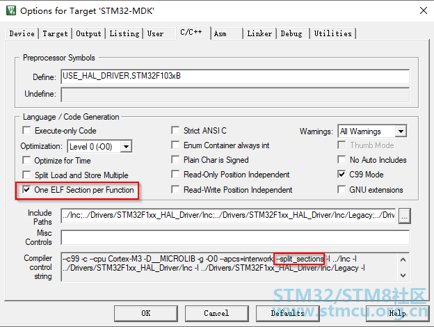

4.1 MDK的设置

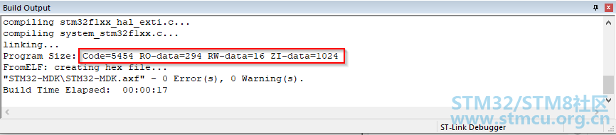

MDK中使用的是ARMCC编译器,以STM32为例,纯净的HAL编译之后的结果如下图所示;

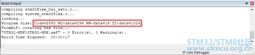

在工程的Opentios下勾选One ELF Section per Function,发现在编译器命令自动追加了--splot_sections;
最终编译的结果如下,发现最终固件变小了很多;

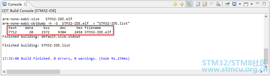

CubeIDE中使用的是arm-none-eabi-gcc,相同的代码与上面的基本相同,创建CubeIDE的工程,编译之后如下图所示;

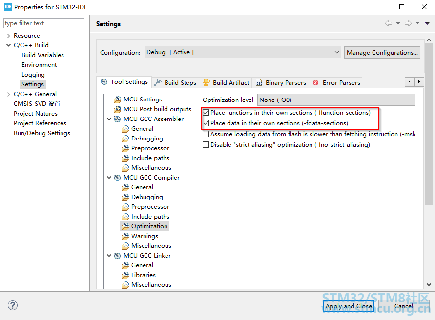

同样在项目的属性设置中,增加--ffunction-sections选项和-fdata-sections选项之后,构建项目;

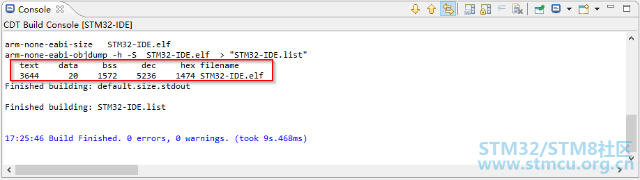

最终结果如下所示,发现固件的大小减小很多;
