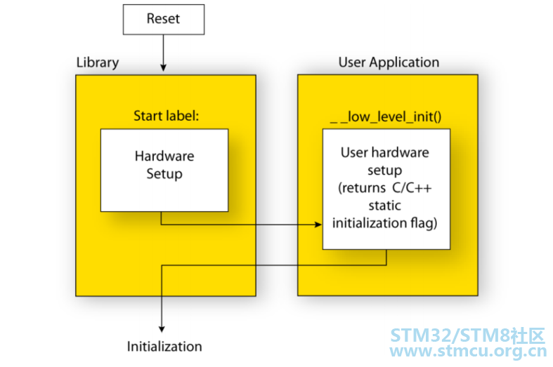

一、系统硬件初始化
对于硬件初始化,执行步骤流程如下:
图‑1
CPU复位时,会从系统启动程序代码cstartup中的__iar_program_start函数入口处开始执行
●  初始化栈指针到栈CSTACK存储块的末尾地址
●  对于ARM 7/9/11、Cortex A、Cortex R内核设备,将另外的堆栈指针初始化为对应存储空间的尾地址处
●  如果用户定义了__low_level_init函数,那么该函数会被系统调用。这也为用户定制系统启动流程提供了方法。

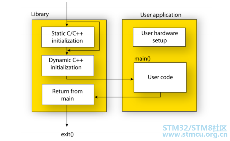

二、C/C++ 程序运行环境初始化
对于软件运行环境,初始化步骤如下:
图‑2
●  初始化静态和全局变量。以0作为初始值的变量内容会被清除,以非0值为初始值的变量内容会从ROM拷贝到RAM中。如果在硬件初始化过程中,上文提到的_low_level_init函数的返回值为0,那么将忽略这些静态和全局变量的初始化工作。' c6 D  V/ N# i3 T( l2 u" p
   ●  构造静态C++对象5 R, A# e0 ?( d: {# f- K' {
    ●  调用用户的main函数,启动应用程序
到上述的第三步才正式跳转到用户撰写的main函数中。在此之前已经完成了硬件和软件运行环境的初始化。

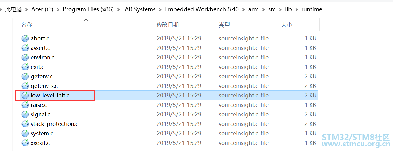

三、修改系统启动流程
在某些情况下,用户可能需要修改默认的系统启动流程。例如,应用程序可能需要初始化内存映射特殊功能寄存器SFRs的内容,或省略掉cstartup代码中默认的数据初始化部分。此时可以由用户提供一个定制版本的_low_level_init程序。
对于Cortex M内核,系统启动代码是保存在arm\src\lib文件夹下的cstartup_M.s和low_level_init.c这两个文件。对于其他的ARM内核,系统启动代码文件则是同文件夹下的cstartup.s和low_level_init.c文件。
为避免默认提供的启动文件被修改,用户可将默认的low_level_init.c文件复制添加到自己的工程中后,再进行修改,避免其他工程受到修改的影响。
注意在low_level_init.c文件中的源码不能使用静态初始化变量,因为此时变量初始化的动作尚未执行。
