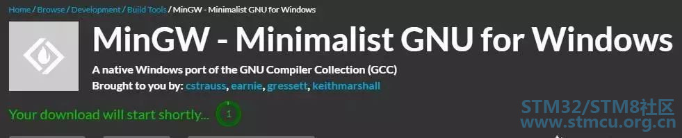

1.下载C/C++编译器,这里可以下载MinGW,包含常见的gcc,g++等编译器,下载的话,直接到官网上下载就行,选择适合自己系统的版本:

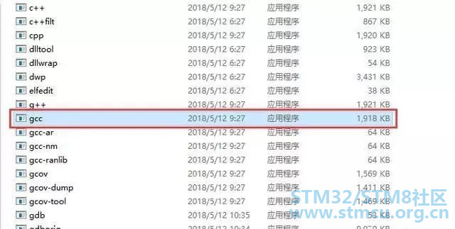

+ k8 U/ P3 ^) j7 ]8 |( E% K: _; _/ u2.下载完成后,直接双击就能安装,安装后的目录文件如下,包括我们常用的gcc,g++,gdb等编译调试器,编译c语言程序的话,直接使用gcc就行,如下:+ M0 C, T" p; Z/ {# D; f% @7 e/ R

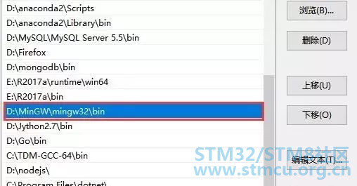

为了在cmd中直接使用,我们需要将gcc路径添加到环境变量中,就是MinGW安装目录下的Bin文件夹路径,如下:

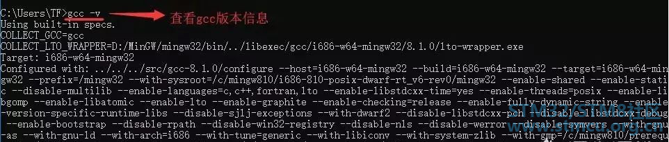

* O4 K: j$ P$ A" R* |接着我们就可以在cmd窗口中测试一下gcc命令了,输入“gcc -v”,如果输出以下信息,则证明gcc环境变量配置成功:

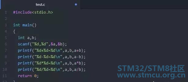

! ?( |- Z2 [4 D$ ?3 b3.最后,就可以在cmd窗口中编译运行C语言程序了,这里我新建了一个C程序,如下,很简单:/ ^  H5 e8 E! O! I5 N

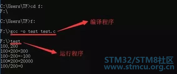

接着在cmd窗口中切换到这个 C文件所在的目录,输入命令“gcc -o test test.c”,就能正常编译程序(其实和Linux环境下的C语言编译命令一样),编译成功后,就会在当前目录下生成一个test.exe可执行文件,直接输入test就可运行程序,如下:
