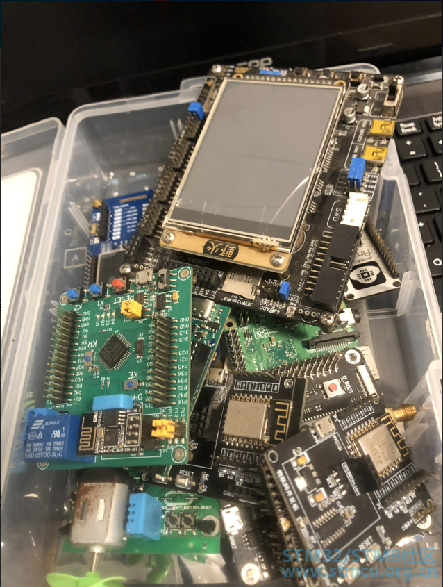

不知不觉,又到周末了;上次在交流群里,答应给大家免费送开发板,一开始认为板子够送,但是昨天整理了一下,然后送了大概十几个网友就不够送了,还有十几个网友没得到板子,这里说声实在抱歉,下次有机会搞活动再送给大家好玩的板子:
上图的板子有最近买的,也有以前买的(stm32、esp8266、51、esp32、小熊派、合宙的cat1、树莓派3b+);说实话,这些板子买来,一直放在那里吃灰,后期自己的方向也不玩硬件开发板啥的;所以上面的板子都送给了公众号读者在校生,让这些板子发挥它们最大的价值,板子也会在最近慢慢一一送出去;赠人与玫瑰,手有余香!
