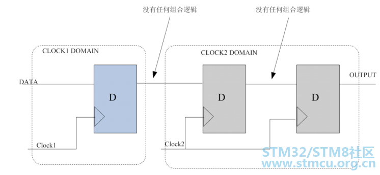

5 L9 V/ |, a0 m大家很清楚,处理跨时钟域的数据有单bit和多bit之分,而打两拍的方式常见于处理单bit数据的跨时钟域问题。
: `/ t4 n( ^3 g, Z打两拍的方式,其实说白了,就是定义两级寄存器,对输入的数据进行延拍。如下图所示。
. z; S/ @/ h2 z. N: C! k$ ` 微信图片_20200809213742.png
$ p  S' c; j2 ?# U5 ?应该很多人都会问,为什么是打两拍呢,打一拍、打三拍行不行呢?2 ]2 |  M) Y8 \% `9 \
先简单说下两级寄存器的原理:两级寄存是一级寄存的平方,两级并不能完全消除亚稳态危害,但是提高了可靠性减少其发生概率。总的来讲,就是一级概率很大,三级改善不大。- {0 A  y( c5 V  `

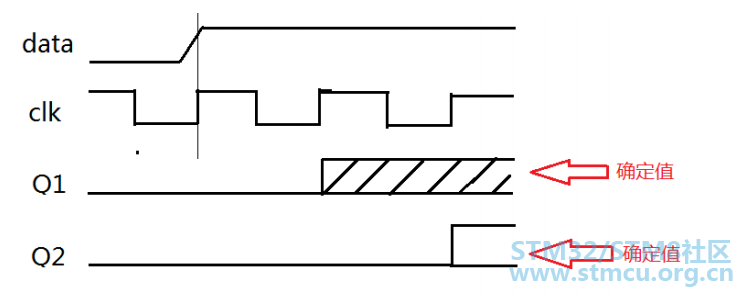

这样说可能还是有很多人不够完全理解,那么请看下面的时序示意图:
$ m. L9 V5 D' D+ J* V 微信图片_20200809213745.png ( w/ {3 ~! p; F" z5 X0 Z
data是时钟域1的数据,需要传到时钟域2(clk)进行处理,寄存器1和寄存器2使用的时钟都为clk。假设在clk的上升沿正好采到data的跳变沿(从0变1的上升沿,实际上的数据跳变不可能是瞬时的,所以有短暂的跳变时间),那这时作为寄存器1的输入到底应该是0还是1呢?这是一个不确定的问题。所以Q1的值也不能确定,但至少可以保证,在clk的下一个上升沿,Q1基本可以满足第二级寄存器的保持时间和建立时间要求,出现亚稳态的概率得到了很大的改善。  D9 c/ z& V3 K6 G
如果再加上第三级寄存器,由于第二级寄存器对于亚稳态的处理已经起到了很大的改善作用,第三级寄存器在很大程度上可以说只是对于第二级寄存器的延拍,所以意义是不大的。$ E1 D) u) U, B7 M4 W& A( x

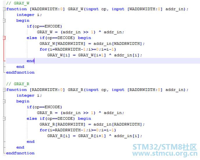

4 V% a' G6 s! Z6 N4 R& B2 W4 f我们依然继续使用介绍第二种方法中用到的ADC例子,将ADC采样的数据写入RAM时,需要产生RAM的写地址,但我们读出RAM中的数据时,肯定不是一上电就直接读取,而是要等RAM中有ADC的数据之后才去读RAM。这就需要100MHz的时钟对RAM的写地址进行判断,当写地址大于某个值之后再去读取RAM。
2 j% J. A' Y/ S在这个场景中,其实很多人都是使用直接用100MHz的时钟与RAM的写地址进行打两拍的方式,但RAM的写地址属于多bit,如果单纯只是打两拍,那不一定能确保写地址数据的每一个bit在100MHz的时钟域变化都是同步的,肯定有一个先后顺序。如果在低速的环境中不一定会出错,在高速的环境下就不一定能保证了。所以更为妥当的一种处理方法就是使用格雷码转换。% N, V/ H9 J6 \
对于格雷码,相邻的两个数间只有一个bit是不一样的(格雷码,在本文中不作详细介绍),如果先将RAM的写地址转为格雷码,然后再将写地址的格雷码进行打两拍,之后再在RAM的读时钟域将格雷码恢复成10进制。这种处理就相当于对单bit数据的跨时钟域处理了。
) R4 h& w9 f$ m2 w对于格雷码与十进制互换的代码,仅提供给大家作参考:
: R/ G0 s& U( s, Z! X! V9 V/ ? 微信图片_20200809213748.png & J" o2 u; M1 b0 U% C9 \
代码使用的是函数的形式,方便调用,op表示编码或者译码,WADDRWIDTH和RADDRWIDTH表示位宽。
