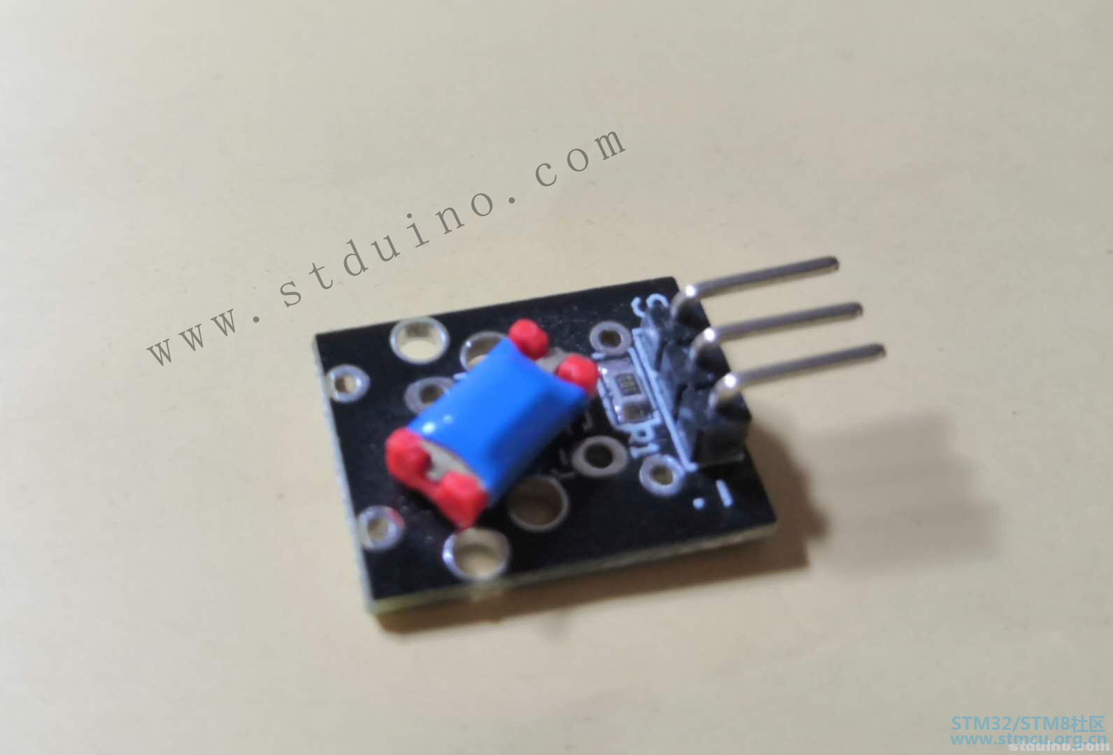

倾斜开关可以依据模块是否倾斜而输出不同电平信号。其内部带有一颗滚珠,因此可以监测倾斜情况。当开关高于水平位置倾斜时开关导通,低于水平位置时开关断开。
23-按键开关模块.png 2 N; N# R/ T$ ?1 E0 n# q

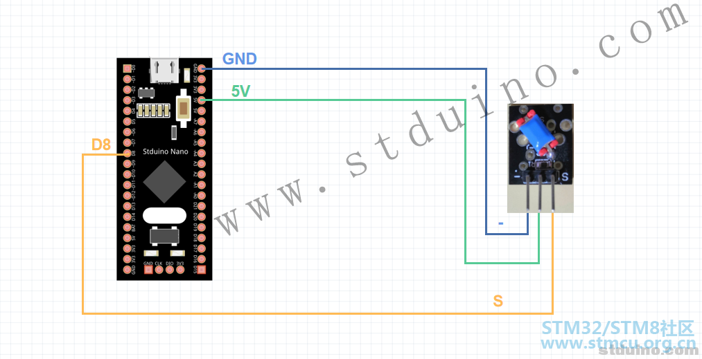

电路连接:
