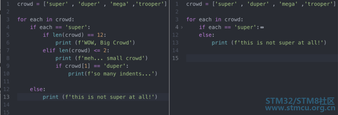

, m4 x, {! S9 X/ t9 y- |例如,如果多个缩进级别的代码中出现了缩进错误,可以尝试随机调整代码块,然后在最终运行时为自己庆祝。& P+ S$ r: y) U9 T! K! a; G% C2 l
切记,在大多数IDE中,可以折叠循环和if语句,从而更容易查看正在使用的部分。9 {# W7 T! T/ V( j
微信图片_20200810225557.png , A4 G' O% n0 D. [

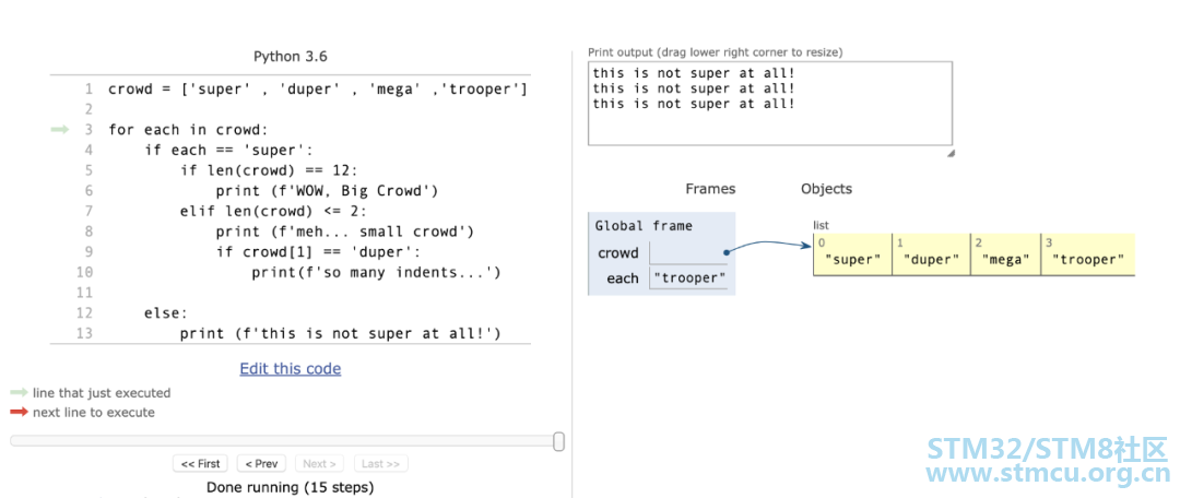

右侧是折叠了if/else语句的ATOM右侧是折叠了if/else语句的ATOM另一种办法是将你的代码通过 www.pythontutor.com可视化,就可以逐行查看代码运行的方式了。
) y9 Y2 l1 m6 E: b 微信图片_20200810225600.png
' r) i8 {4 ?! a/ R; p使用pythontutors执行代码7 a" z0 L. ]) a/ @

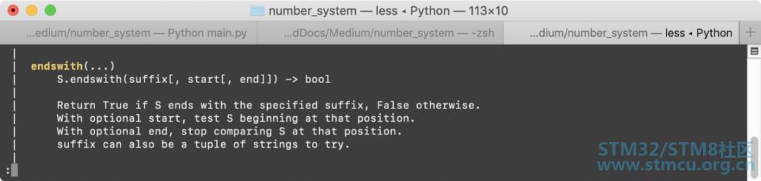

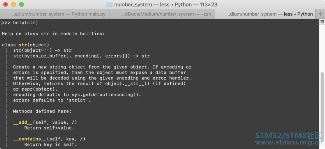

敏锐的学习者会查看str()所提供的内容,但也可以不查看str()文档继续编程。查看函数或过程文档可以通过调用 help(str) 或者dir(str)来实现。执行此操作时,你可能会发现一些并不知道的方法,也许你在查看str()时,找到有个名叫 endswith() 的方法,或许能用在某处。 微信图片_20200810225603.png : F- R: Y" s2 a
微信图片_20200810225608.png 3 V1 J8 n$ ~1 U" P( _
下面是一些以两种不同方式执行相同操作的代码案例,一种用到了我们才谈过的拆分,还有一种用到了我们刚刚学到的 endswith() :

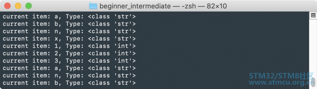

列表很棒,用途也很广泛。下面的案例中,我们将整数和字符串混合在了一起:
  H4 U! Z3 [/ f0 Emy_list = ['a' , 'b' , 'n' , 'x' , 1 , 2 , 3, 'a' , 'n' , 'b']4 Q, w  P. n+ B0 q# u" T
for item in my_list:
1 x" E7 m- M1 W4 L1 U1 Z    print (f'current item: {item}, Type: {type(item)}')0 v, {* s* L* k+ L

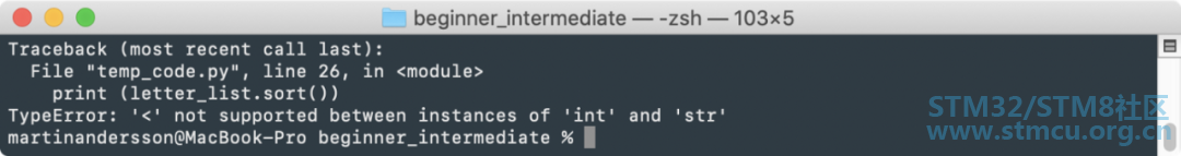

注意我们是怎么将字符串和整数混合在一起的,如果尝试对其排序,就会报错:
% ]/ q& W1 A# M5 q2 J3 D7 t3 Eprint (my_list.sort())
8 G. J/ r# B# M- r 微信图片_20200810225617.png
: H9 k. W& Y, M. b3 v' o3 u如果我们想把整数与字母分开要怎么做?一种方式是通过循环来实现,我们可以遍历列表中的所有项目。6 E5 D( \% K2 E5 G! P( n6 _. h

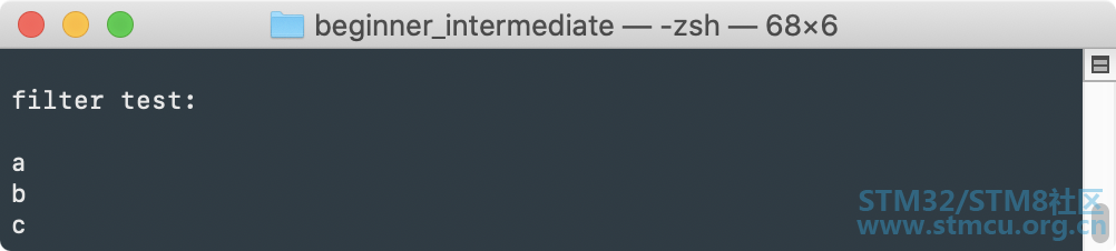

' s' {0 K7 x. a( t; d就是这样!还没结束!使用过滤器也可以获得同样的结果:
! A% H- c+ D  Wdef get_numbers(input_char):
" ]% o, w& ^; \( v( M0 f    if not isinstance(input_char,str):
" h2 }4 r3 u0 J: ^) \2 K* r! l5 a        return True: A3 @' b: G" j* l; K
    return False
- f! Z2 K' Y" i( fmy_list = [1,2,3,'a','b','c']
. r6 x+ y* i) g" C% rcheck_list = filter(get_numbers, my_list)/ V! T4 b, S2 _4 G3 x, h# ?
for items in check_list:* J5 I% T2 z3 j/ u3 l4 }
    print(items), H4 s6 D% q$ B
微信图片_20200810225621.png ' c8 {  F+ u% D$ P
现在你可能明白了,实现同样的结果有很多方法,你必须找出适合你或你团队的那个。

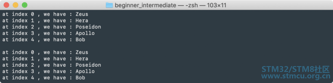

$ w! }9 c8 ~2 n5 j你很快就能发现,这里我们不包含索引。如果想用索引打印要怎么做?在Python中,你可以使用枚举(enumerate参数),这是一种访问所需内容的绝佳方案。
) ]- `- m5 v# d0 \- Xfor index, name in enumerate(greek_gods):
7 t" k2 h( W  G) {& _    print (f'at index {index} , we have : {name}')

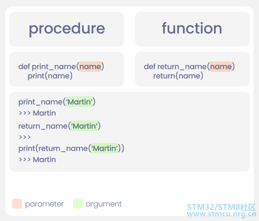

6 T' v  w( p8 s/ k& X7 ?1 @函数会返回内容,过程则只是运行代码,第一个案例是个过程,第二个是函数。
& L  Q) |9 n0 |* n& z这样说可能会令人困惑,下面是其工作原理的示意图:
  f/ }) ?; q# g. ^, H) x& Y 微信图片_20200810225628.png ( A! T+ }0 o% J; W2 m: v* `! Z
注意print和return的差异,看起来也许很相似,但如果你查看输出结果,函数只会返回发送的名称。
. I9 x0 @) F1 H; x, R2 C0 ]下一个要了解的语法是parameters和arguments,在过程或函数中定义时(红色部分)被称为形参(parameters),当发送名称到过程或函数中(绿色部分)时就叫实参(arguments)了。, v3 p& u! I% b

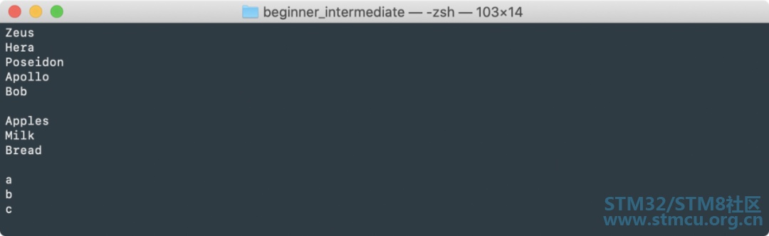

* H3 b0 W" x. J& e7 u案例1: n$ p- \4 k+ \" g* [# J# h
def print_list(input_list):
! o* {0 W5 ?! Y) a: T; u    for each in input_list:6 R) q* b, h7 W; X( Z9 |" ?3 M
        print(f'{each}')
1 c: O2 M+ g0 e3 r    print() #just to separate output
: [( L" ^# e* Egreek_gods = ['Zeus' , 'Hera' , 'Poseidon' , 'Apollo' , 'Bob']. H& U) X% e/ a/ G0 I$ ?7 J5 f- T
grocery_list = ['Apples' , 'Milk' , 'Bread']
2 t: w4 K3 K* o& m, Nprint_list(greek_gods)
  H+ V2 z" Y; Z! k+ u  F0 F/ Z& L6 Eprint_list(grocery_list)
4 `% ^  }- j. c. x! _$ ?" u7 T. Iprint_list(['a' , 'b' , 'c'])+ B: j5 U0 Q6 _5 c4 d0 W: D
. N) Q( S: ?' Y: i5 R# {7 U8 A8 c无需把循环写上3次,只需在过程中写上一次,然后在需要时调用即可。在案例2中,你可以发现代码是如何返回反向列表的。

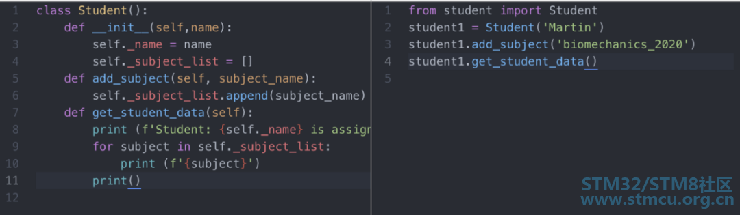

8.面向对象编程
) K. }+ O/ E% ]8 d' O- cPython是一种面向对象的语言,其强大之处在于对象。
- y) D! y& r/ \7 m1 x6 s将对象视为蓝图,如果使用蓝图,你可以创建该蓝图的实例。也就是说,你可以创建需要的多个蓝图实例,但不会损毁你使用的蓝图。
" z" n9 r) D) }* X8 w: I& }8 T面向对象编程(OOP)是一个庞大的话题,因此我们不会在本节中涵盖所有你需要了解的内容,但可以通过几个简单的示例帮你入门。6 S$ ]6 O/ r) {& t1 D. m. R
如果你之前读过面向对象编程的相关内容,可能已经厌倦了学生(student)类,但我们又来了。从定义一个名为student的类开始,student会拥有一个名称和一个subject_list:2 a" o! T" M+ g6 R+ L& m' N
class Student():
$ o& S  d% F% S& d    def __init__(self,name):0 N/ c8 a+ [( E7 J( J. Z3 |+ @
        self._name = name
- i9 g8 z9 q( q        self._subject_list = []! X. u9 W& i1 _/ [- \# s. k
) d% w# t! p% B
7 A! y' L6 E( B
如果想要创建一个student,可以像这样将其分配给变量:7 t; V# k9 y) ]! r: I8 n
student1 = Student('Martin Aaberge')
; t' q; b1 V! }( \& x1 m. D: q! F
; f* x6 b( o5 B  m* k2 }& c# Z
  g  T# E& O% m+ `4 S如果需要更多student,可以使用同一个类并添加另外的姓名:( T( Q5 H) M% o& ?4 `
student2 = Student('Ninja Henderson')" d! h0 R1 V) m0 A' `
5 X: F; N& ^$ u6 x! H
( w) P( T& q. C5 }8 sstudent1和student2都是student类的实例,它们共享同一个蓝图,但彼此之间并无关系。此时,我们对学生们能做的不多,但我们确实增加了一个主题列表。要填充此列表,我们需要创建方法,你可以调用方法来实现与该类实例的交互。7 E3 E% q1 {( Q# g
我们更新:. V# o- \/ B; f$ |- c
class Student():
7 ^) n4 R/ `0 i    def __init__(self,name):
* ~3 N; ]  G% ~: a9 h        self._name = name
9 r9 a3 n6 M$ X5 ]3 `, t9 X2 r        self._subject_list = []  D* K% b' }7 g* P- D8 V. o: ~
    def add_subject(self, subject_name):
& d. f/ e" [& |! @) K2 p  y5 K6 ]        self._subject_list.append(subject_name)# g8 A) h0 b. Z3 \" i& f( ~
    def get_student_data(self):
0 |. C" ^6 }  G* _/ F2 [8 J        print (f'Student: {self._name} is assigned to:'): \. e1 r2 d) i) c, v2 d
        for subject in self._subject_list:1 R6 b: L8 I% R& I0 u& U2 F6 n3 C  U, z& Y
            print (f'{subject}')% _# I9 s$ V% `
        print()8 z4 z4 P. ]4 z& U
9 D7 t- g( \) D; L* W$ h
* d& z3 t  [6 w! F$ `  ^, a
这个类可以用于创建、编辑学生信息,并获取我们存在其中的信息:
5 a8 m- _; q- N; Y' b#create students:9 N! d# H( f2 m6 ]
3 W! U6 d6 w% e& tstudent2 = Student('Heidi Hummelvold'). ]( K. S6 j+ ]
#add subjects to student1
% N' ]% E' |4 j8 D8 Ystudent1.add_subject('psychology_101')
. N! R- z$ J# w; E1 N% A% estudent1.add_subject('it_security_101')1 j9 Z' P6 G+ ~# k7 F3 V2 A5 ^* o
#add subject to student2
0 [) R6 r9 Y% q" j9 J4 ystudent2.add_subject('leadership_101')
: W( O% e2 [  a1 ?0 F0 k0 R- l7 }#print current data on students
# P# I* ]$ k& S) ]) A/ m$ lstudent1.get_student_data()! [* X, R$ B; U1 ]; p- Z% g; b
student2.get_student_data()
( k" I! Q  k$ T7 l
! X* B) q9 o) X# ~/ S& w
, x% [0 o6 J" T: t' Q4 B: G
将类保存在单独的文件中并导入主代码的操作很常见,在我们的案例中,我们会在student.py文件中创建一个student类,并将其导入我们的main.py文件(本案例中,它们都位于同一个文件夹中)。
+ |# `+ w4 b; Q* z! b: b7 y5 ifrom student import Student6 \4 s! ~1 w( U2 B9 `
student1 = Student('Martin')
  K; V9 z+ ^. o4 A8 y' R. Kstudent1.add_subject('biomechanics_2020')" M- B2 |9 R) f

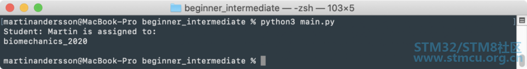

, ]+ S& A- [: F. w1 F4 x( I 微信图片_20200810225638.png - z3 A% }8 T  i. Z% i; L
student类和main.py在使用它     : `% w1 ~: Y5 ?
