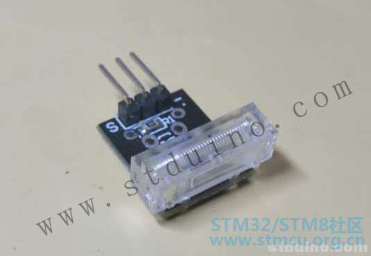

敲击传感器可以监测物体是否被碰撞。典型的敲击传感器由有机玻璃外壳和内部的弹簧组成,能感受小振幅的振动,比普通的振动传感器更为灵敏。因此利用敲击传感器模块可以制作爆闪器、监测敲门等等。

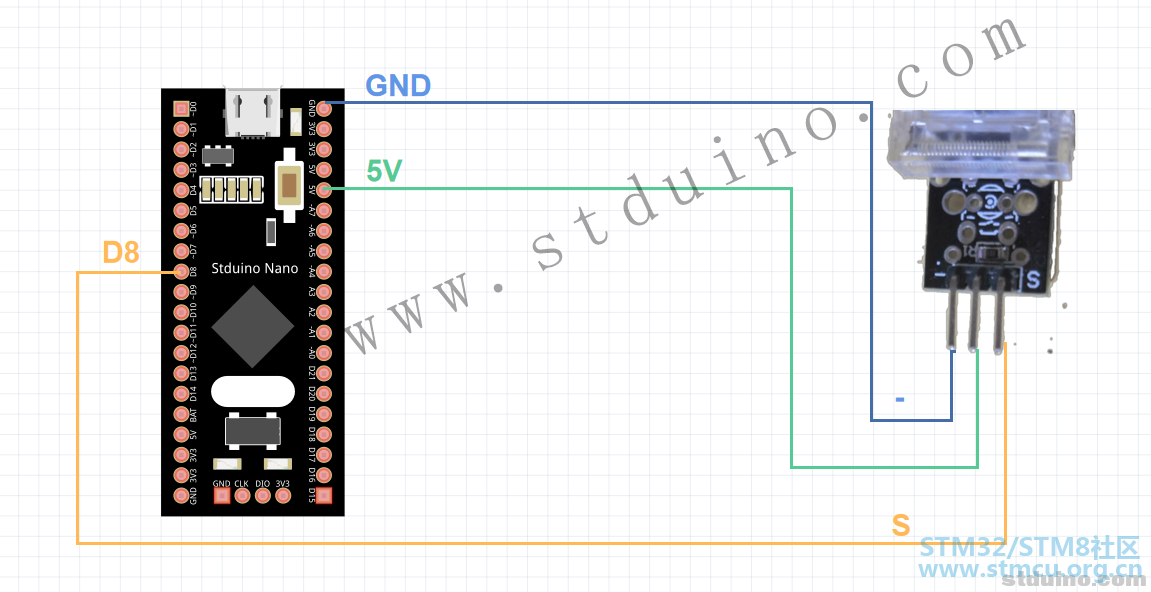

电路连接:
