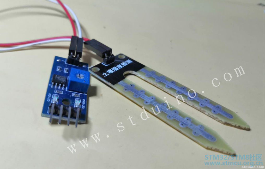

土壤湿度传感器能够监测土壤的含水量。土壤湿度传感器包含两部分(如下图所示)。当土壤较为干燥时,土壤电阻趋于无穷大,而当土壤较为湿润时,电阻率将迅速降低。土壤湿度传感器依据土壤电阻的变化输出不同模拟信号值,来监测湿度的变化。同时可以通过电位器(图上蓝色部分)来设置土壤湿度阈值:当超过某一特定值时,输出高电平,反之输出低电平(数字信号)。
# u, p+ Y8 M" W/ n: S/ |4 W0 F' Q. _. y

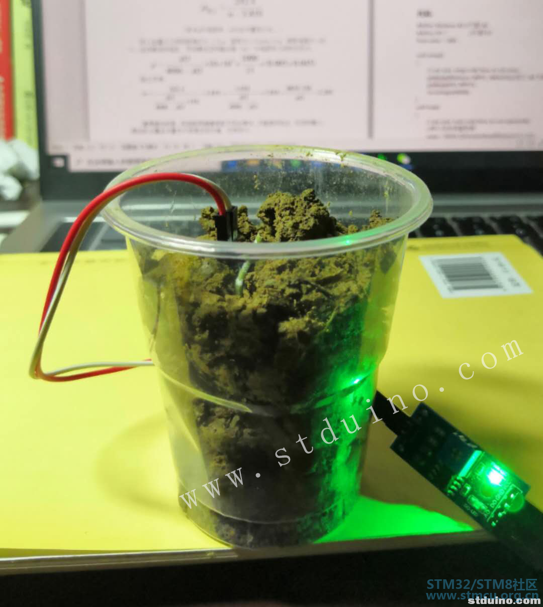

利用土壤湿度传感器,监测土壤含水量。
8 C8 t+ s, B4 v% q( O器材:
Stduino UNO/Nano;杜邦线;土壤湿度监测模块
9 F4 m2 D: P% p3 d+ f9 a

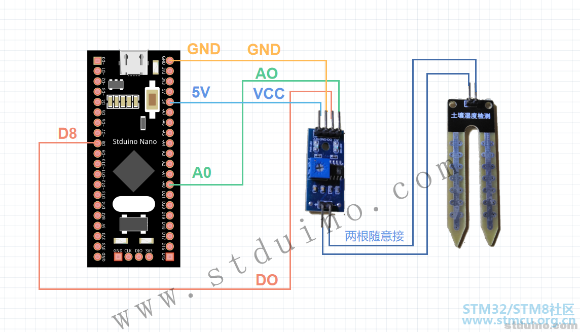

电路连接:
25-土壤湿度传感器电路图.png : O+ S0 K, h4 J* x. }

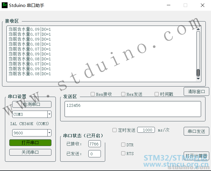

实验效果:
25-土壤湿度传感器(1).png 6 k7 _/ ^4 U4 s, t* [
