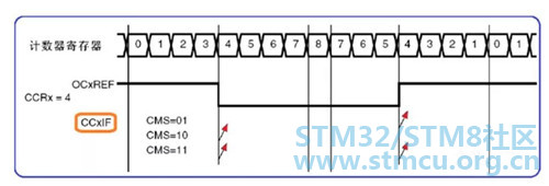

在STM32各系列参考手册中关于定时器描述部分都有类似下面的一副图,是关于不同中心对齐计数模式下发生匹配事件后的比较事件标志的置位情况的直观展示。
' R7 g8 |  V: F! m( [
* P, ?  f& q3 E' M6 q% ^
这里CCR=4,ARR=8, 我们来一起看看。
当选择中心对齐计数模式1时,只在向下计数过程中发生匹配动作时才置位比较事件标志CC4IF; 当选择中心对齐计数模式2时,只在向上计数过程中发生匹配动作时才置位比较事件标志CC4IF; 当选择中心对齐计数模式3时,在向上/向下计数过程中发生匹配动作时都会置位比较事件标志CC4IF。当然,比较事件标志被置位时可以触发中断或DMA请求。

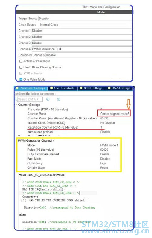

这里我们不妨使用STM32的TIM1的CH4做个验证性测试,看看在一个中心对齐计数周期内,通过选取不同的中心对齐模式下发生比较中断的次数。【这点不管哪个STM32系列都一样】
3 K. `& G8 W; @* h! N
/ t# L* [/ S+ W- i* E6 G

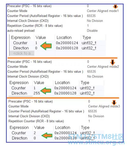

基于上面的配置及处理代码,我们只调整中心对齐计数模式,看看在一个中心对齐计数周期内比较中断的响应情况。【Counter表示进入比较中断的次数,Direction表示发生比较中断时计数方向,0表示当前属向下计数过程,0xff表示向上计数过程】
# o$ @5 i. t2 f
+ H% {% J; I, q& j5 h
测试结果在上图很清晰了,无须赘述。

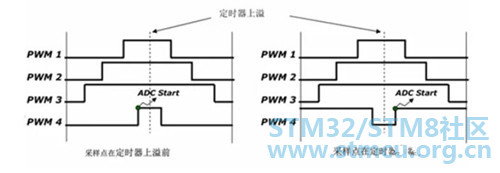

如上图所示,计数器工作在中心对齐计数模式。我们有时可能需要在计数器上溢点的左侧或右侧启动ADC转换,这时就可以针对性选择合适的中心对齐模式在合适的时间点开启ADC转换。

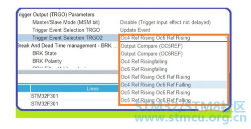

当然,单就上面提到的这点应用,STM32家族中的很多系列开辟了更为灵活方便且高效的硬件措施,比方STM32F3、STM32G4、STM32F7、STM32H7等系列,通过配置高级定时器通道4/5/6的输出信号的上升/下降沿及不同组合实现对ADC的同步触发,最大程度地减少软件处理和CPU参与。
下图是来自STM32F3系列TIM1的触发输出信号配置图。TRGO2事件可以作为ADC的触发事件,可选择单个事件或组合事件。【配置工具使用的STM32CubeMx】

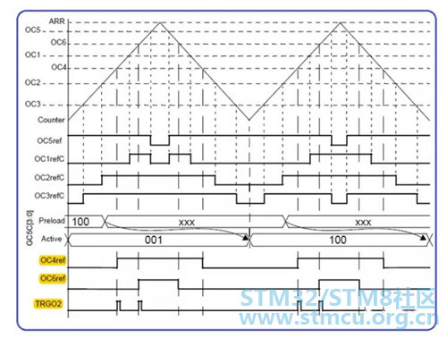

下面截图来自STM32F3系列参考手册定时器介绍章节,下图信息量很大,只是部分信息跟上面内容有关,贴到这里也算抛砖引玉。

最后面的图到底说明了什么?TIM1最多也就四组通道吧?三组互补输出,还有一组触发?
