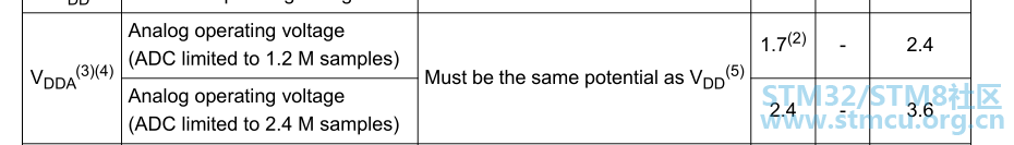

[img]VDD和VSS是数字电源,VDDA和VSSA是模拟的电源;
两个是可以分开的,但是两个压差的不能超过300mV,手册是建议两个电源使用同一电源的,而且在不同采样频率的时候对电压还是要要求,所以建议两个用成同一个电源,如果要分开用,建议好好看看手册
