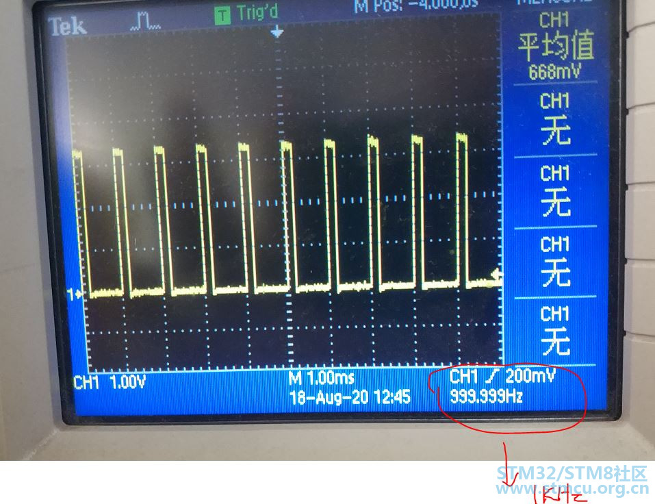

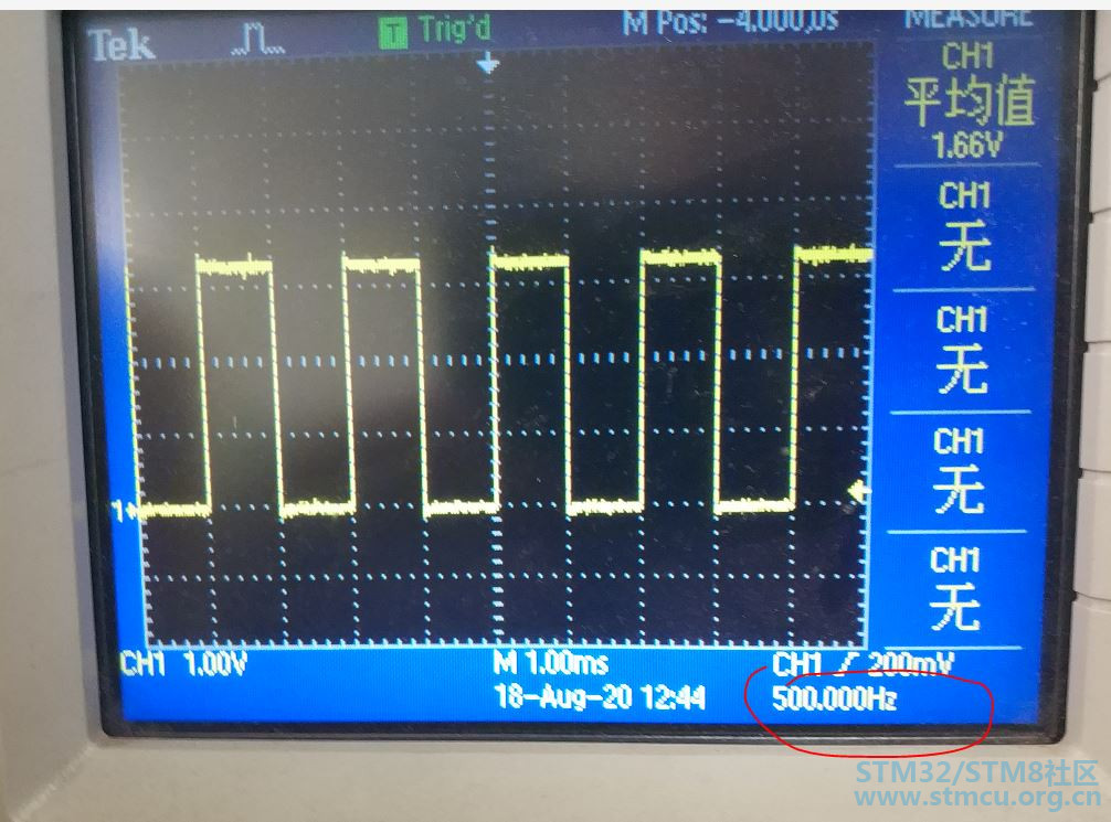

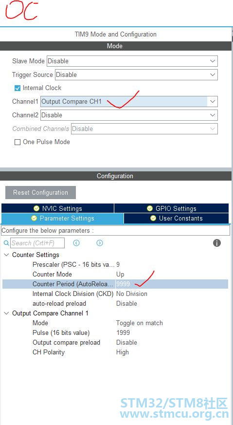

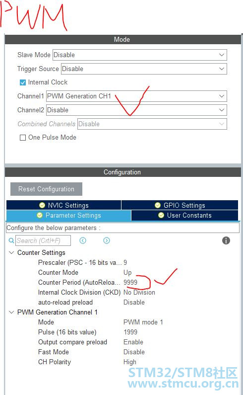

芯片STM32F410RB  时钟100M,10分频设想是在PWM和OC模式下,输出频率都应该是1KHz,但是OC输出只有500Hz,总是差了1倍,请问是什么问题?附配置截图
ARR=9999;
我自己计算是 10M/9999=1KHz;

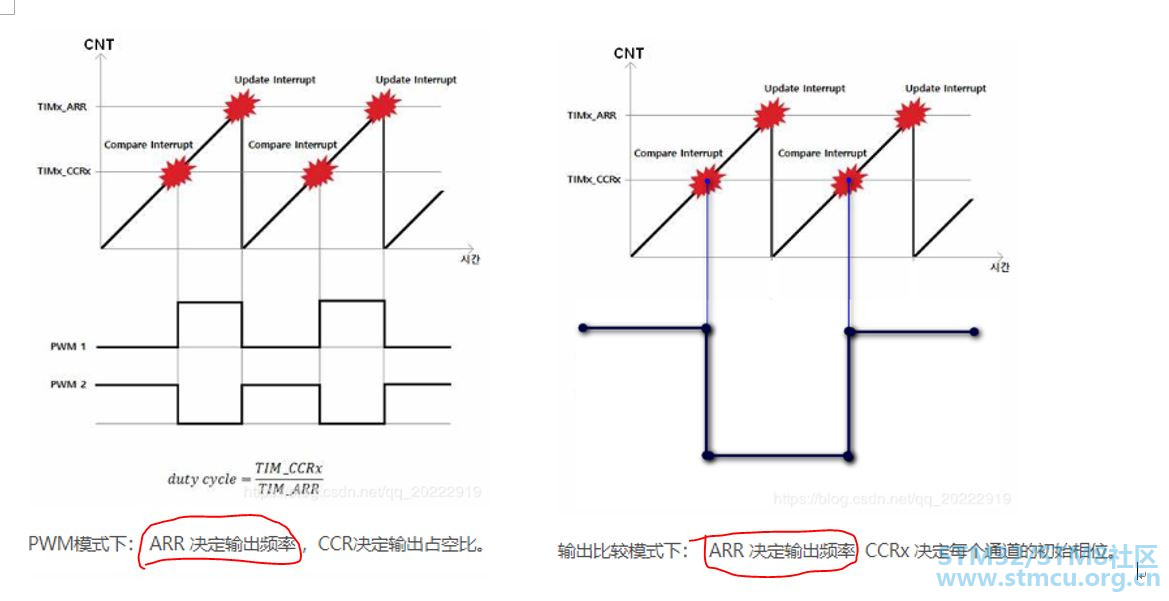

IncoYang 回答时间:2020-8-18 14:19:04
用toggle on match的模式的话,pulse值匹配才产生跳变沿,每隔一个APR(也就是每隔1ms)一个沿,现在数方波的频率时相邻的下降沿或者上升沿,当然是2ms了,用pwm输出就不是这样,占空比的跳变沿在APR计数值内发生,所以PWM的频率是1K。
radio2radio 回答时间:2020-8-18 15:33:36
楼主,OC配置那一张图,下面倒数第二的Output compare preload,如果改为Enable,会是什么情况呢。
butterflyspring 回答时间:2020-8-19 17:03:39
stm32gxx 发表于 2020-8-18 14:19
用toggle on match的模式的话,pulse值匹配才产生跳变沿,每隔一个APR(也就是每隔1ms)一个沿,现在数方波 ...
同意。 OC是输出比较的意思,每个周期都比较一次,每次比较就翻转一下,所以得到脉宽就是ARR中的周期值,那么脉冲周期就是2ms了。
