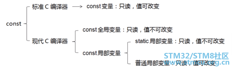

2、const全局变量的分歧:
  • 在现代c语言编译器中,修改const全局变量将导致程序崩溃
  • 标准c语言编译器不会将const修饰的全局变量存储于只读存储区中,而是存储于可修改的全局数据区,其值依然可以改变

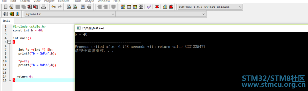

同时为了验证“标准c语言编译器不会将const修饰的全局变量存储于只读存储区中,而是存储于可修改的全局数据区,其值依然可以改变”这句话,我把这段代码放到dev c++上进行试验:
说明:我这个版本的编译器支持标准c语言,所以没导致程序崩溃,能够正常运行
4、const的本质
  • c语言中的const使得变量具有只读属性
  • 现代c编译器中的const将具有全局生命周期的变量存储于只读存储区,不是放在全局数据区
    . e* j4 B  u0 ^# Q! m% _, Q
注:const不能定义真正意义上的常量;同时这里注意static关键字修饰的变量,它的生命周期和全局变量一样。
