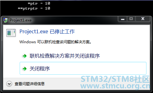

现象描述:
  • 大家可以看到当试图输出**((int **)ptr)的时候程序奔溃了,其实在bug菌刚开始学习C的时候也是遇到了这个问题,最终理解清楚了就自然明白了。粗暴点就把((int **)ptr);*((int **)ptr);**((int **)ptr)都尝试着打印出来分析分析。

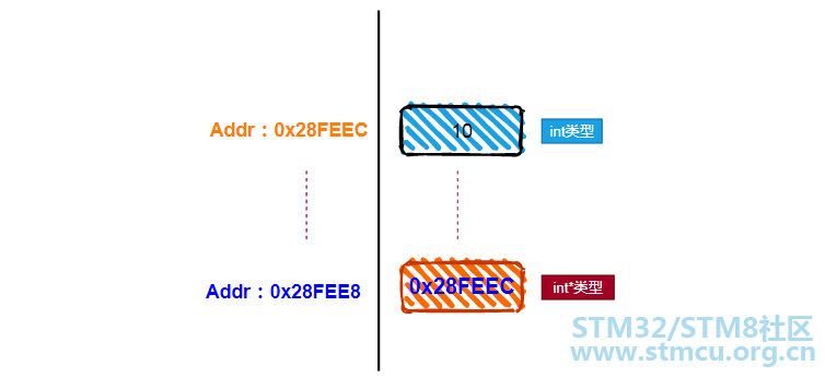

  • ptr既然是变量,变量存于内存中,那么就一定有其地址,如上图所示ptr位于0x28FEE8地址处,其中其ptr里面保存的就是蓝色区域中的地址,也就是a变量所在的地址,所以&a与ptr是相等的。
  • *ptr就很好理解了,你可以把*ptr看成一个变量,其类型为int,其变量位于ptr值所在的内存地址处,即0x28FEEC处的int变量与定义的int a刚好一致。

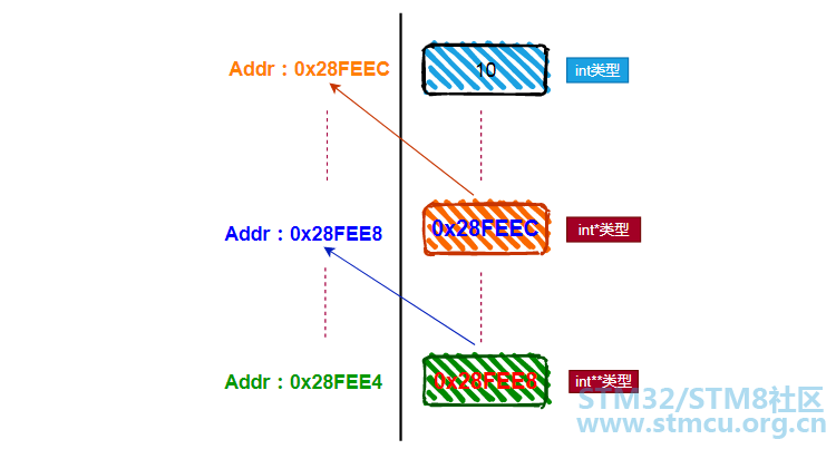

  • 通过上图来看ptrptr也是一个变量,其类型为int**,变量肯定有内存,其地址就是0x28FEE4,其变量保存的值是0x28FEE8(即ptr的地址)。
  • 那么*ptrptr,同样跟一级指针一致,把*ptrptr看成一个变量,也就是在ptrptr的值0x28FEEC8地址处的一个int*类型的变量,且该变量的值是0x28FEEC,其自身的地址为0x28FEE8。
  • 同样对于**ptrptr也看成变量,也就是*ptrptr的值0x28FEEC地址处的一个int类型的变量,那么此时该变量与a是相等的。
  • 最后在解释一下&*ptrptr,由于*ptrptr一个变量,&*ptrptr表示该变量的地址即0x28FEE8,然而该值刚好也是ptrptr变量的值,所以&*ptrptr = ptrptr。

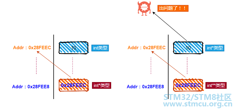

  • 我们知道问题出在**(int**)ptr,不太理解的小伙伴总是觉得,我已经强制类型转化为二级指针了,前面只需要用**获得最后的值即可,怎么就不行呢? 我知道这里有问题我就是不理解为什么?
  • 那我们一起通过前面的知识来分析分析。同样把ptr看成是变量,变量的值并不会跟随强制类型而发生改变。强制类型仅仅只是改变了获取内存中数据的方式,并没有改变内存中的数据。下面图解一下:
    ; V: p6 ^  t* V6 ~& J; `
    9 V7 K$ y- T, N2 g
4 }7 O% @& M' {0 e$ N
  • 所以本例子中对于强制类型转化中的**(int*****)ptr,无论强制类型转化为几级指针都没有丝毫意义,因为变量本身的值没有发生变化!所以强制类型转化以后第二个*便会指向出问题,从而导致访问了不正确的内存空间而程序奔溃。
  • 多级指针强制类型转化的目的大部分都是为了满足编译器检查指针层级操作逻辑是否有误。
  • 以后大家对于多级指针的分析不太熟练的话可以跟bug菌一样画画图分析分析,基本上一些理解上的问题就迎刃而解了。
