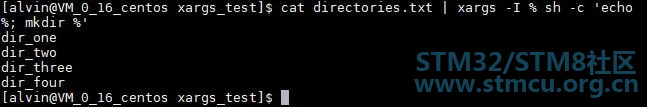

在 directories.txt 这个文件中,我们有一些想要创建的目录的名称。我们先用 cat 查看其中的内容。
  • $ cat directories.txt
    # Q9 b7 ]  o! t. s' R. {
我们把这些内容作为输入数据传给 xargs ,执行以下的命令:
  • $ cat directories.txt | xargs -I % sh -c 'echo %; mkdir %', d5 x/ U# Z5 M- u# }% o
这条命令执行了以下操作:
  • cat directories.txt :将 directrories.txt 文件的内容(所有要创建的目录名称)传给xargs。
  • xargs -I % :定义了替换字符串 %。
  • sh -c:启动一个新的子shell。-c(commond)让 shell 读取命令。
  • 'echo %; mkdir %':每个%都会被替换为 xargs 传过来的目录名称 。echo命令打印目录名称,mkdir 命令创建目录。& a: H  R, s3 t+ e- q* V9 H
命令执行结果:

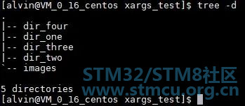

我们可以用 tree 验证已创建是否已创建了目录。
  • $ tree -d) a' o8 I% l& q7 @( |" V/ d

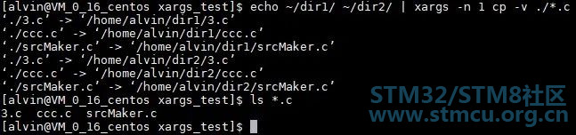

  k2 H3 z) W% w* _( z0 z$ E6 t将文件复制到多个位置
我们可以使用 xargs 命令来用一个命令将文件复制到多个位置。
首先,通过管道将两个目录的名称传给 xargs 。并且让 xargs 一次只将其中一个参数传递给正在使用的命令。
想要调用 cp 两次,每次各使用两个目录中的一个作为命令行参数,我们可以通过将xargs 的 -n(max number)选项设置为 1 来实现。
这里还使用了-v(verbose 详细信息)选项,让 cp 反馈正在执行的操作。
  • $ echo ~/dir1/ ~/dir2/ | xargs -n 1 cp -v ./*.c/ _0 H6 h, s" `
我们将文件复制到了两个目录,一次复制一个目录。cp 反馈了详细信息,让我们看到进行了哪些操作。

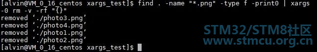

删除嵌套目录中的文件
如果文件名中包含空格或者其他特殊字符(例如换行符),xargs 将无法正确解释这些文件名。我们可以使用 -0(空终止符)选项来解决这一问题。此时, xargs 将使用 null 字符作为文件名最终的分隔符。
这里我们以 find 命令为例。find 有自己的选项来处理文件名中的空格和特殊字符,即 -print0(全名,空字符)选项。
  • $ find . -name "*.png" -type f -print0 | xargs -0 rm -v -rf "{}"* ^3 B5 X- e4 f: D, A: h
这一命令执行了以下操作:
  • find . -name “*.png” :find 将从当前目录中搜索名称和 *.png 相匹配的对象,type -f 指定了只搜索文件。
  • -print0:名称将以空字符结尾,并且保留空格和特殊字符。
  • xargs -0:xargs 也将考虑文件名以空值结尾,并且空格和特殊字符不会引起问题。
  • rm -v -rf "{}":rm 将反馈正在进行的操作(-v),递归进行操作(-r),不发送错误提示而直接删除文件(-f)。每个文件名替换 "{}"。5 `0 W* T+ t3 g* |
命令执行之后,将搜索了所有子目录,删除了其中匹配的文件。

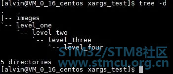

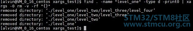

删除嵌套目录
假设我们要删除一组嵌套的子目录,先用tree进行查看。
  • $ tree -d
    4 D3 E+ W+ l. V& Q- K$ x
7 N! L: u. Z5 v) |& S 微信图片_20200824221234.jpg
  • $ find . -name "level_one" -type d -print0 | xargs -0 rm -v -rf "{}"  M; [. G2 V* z5 m
这条命令使用 find 在当前目录中递归搜索,搜索的目标是名为 level_one 的目录,然后将目录名通过xargs传递给 rm 。
这个命令和前面的命令之间的区别是,搜索的项目是最顶层目录的名称,而且-type d说明要查找的目录,而不是文件。
每个目录的名称都在删除时打印出来。我们可以用tree再查看效果:
  • $ tree -d
    5 X4 f' i& h( b7 B3 I4 m* k2 Q- C
所有嵌套的子目录已删除了。

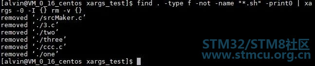

删除一种文件类型以外的所有文件
我们可以使用 find ,xargs 和 rm 删除所有类型的文件而只保留一种我们想要保留的类型的文件。这需要提供想要保留的文件类型。
-not 选项让 find 返回所有与搜索模式不匹配的文件名。我们此时再次使用xargs 的 -I (初始参数)选项。这次定义的替换字符串为 {} 。这和我们之前使用的替换字符串 % 的效果是相同的。
  • $ find . -type f -not -name "*.sh" -print0 | xargs -0 -I {} rm -v {}: V2 k! T) A1 t5 |2 |. L# ^

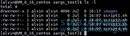

命令执行之后,我们再通过 ls 来确认结果。可以看到,目录中只剩下了与 *.sh 相匹配的文件。
  • $ ls -l; r$ |% e. l6 `$ _3 e

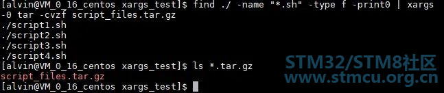

2 k! p! b$ }  |4 P0 w使用Xargs创建压缩文件
我们可以使用 find 命令来搜索文件,并通过 xargs 将文件名传给 tar 命令来创建压缩文件。
我们将在当前目录中搜索 * .sh 文件。
  • $ find ./ -name "*.sh" -type f -print0 | xargs -0 tar -cvzf script_files.tar.gz! z- r' H: O) Z( j4 S0 a
命令执行结果将列出了所有 .sh 文件,并创建了压缩文件。
微信图片_20200824221248.jpg 8 E; `- ?0 Z2 l
