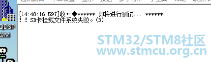

求助,STM32F412RET6 使用SD卡,使用SDIO接口,FATFS系统,SD卡挂载文件系统失败。返回错误代码3: 网上查到信息 "FR_NOT_READY:物理驱动没有工作", /* (3) The physical drive cannot work */ 原代码从STM32F103RCT6上验证过,F103 CUBEMX版本好像是5.0的,可以直接运行SD卡测试函数。这次只是从F103移植到F412上。 问题已解决,使用部分SD卡不支持。 |

有使用SD卡的CD检测引脚,也已经在CUBEMX配置过了。WP写保护写已经是低电平 |
芯片型号是:STM32F412RET6 |
问题已解决,使用部分SD卡不支持。 |

楼主看一下驱动,如果是大于4G的不支持,是底层驱动的问题。 |
