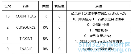

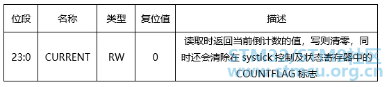

STM32的CM3内核的处理器,内部包含了一个SysTick定时器,SysTick是一个24位的倒计数定时器,当计到0时,将从RELOAD寄存器中自动重装载定时初值。只要不把它在SysTick控制及状态寄存器中的使能位清除,就永不停息。
% [6 F* ]0 o  ^" D4 @' N3 t
SYSTICK的时钟固定为HCLK时钟的1/8,在这里我们选用内部时钟源120M,所以SYSTICK的时钟为(120/8)M,即SYSTICK定时器以(120/8)M的频率递减。SysTick 主要包含CTRL、LOAD、VAL、CALIB 等4 个寄存器。
5 }1 o9 K( \- s
▼CTRL:控制和状态寄存器

▼VAL:当前值寄存器
8 ?- u  y( _" ]( i
