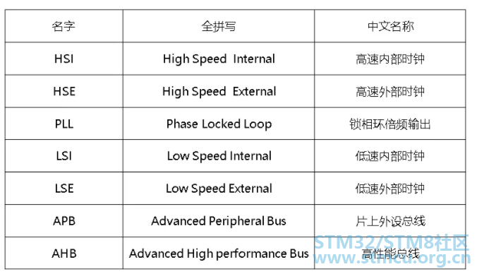

▲时钟系统专业名词缩写

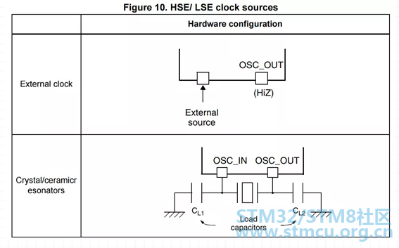

$ `) J& a' C: V7 N+ |' `02 外部高速时钟(HSE)
1 N7 S& R3 B, G2 N6 Q* m- z  D8 \9 I1 \* _/ V5 }7 n* `
外部高速时钟信息(HSE)可以通过两个时钟源产生:
4 d( I$ H- V% k4 o; T
① 外部晶体/陶瓷谐振器
5 H" Z. u: W0 a! G$ M# e3 z/ r- |$ j( x
② 外部用户时钟
9 R# Z! ^( Z7 B- m
▲两种时钟源接入示意图
2 v' v% h; o! s) ~3 u

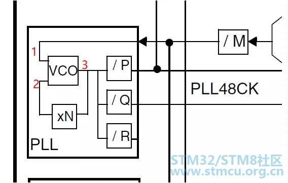

主锁相环时钟(PLL)9 D0 b& n1 i* Q( f6 L8 C* \+ R, a
9 ^) N: z; e6 L6 B
STM32F2xx具有两个PLL
2 t% V- l8 V. x$ o' _! |$ x
① 主要的PLL通过HSE或HSI提供时钟,并且有两个输出时钟;
7 P: z8 V. V, Y4 J6 L. O: d: s$ |( K6 |
② 专用的PLL(PLLI2S)被用于产生一个精确的时钟去实现高质量音频效果在I2S接口;
- i+ `0 B6 [" t/ h! Z' i7 d- g0 I
" H; q, L; ~# w
HSE/M*N/P得到PLL时钟
关于PLL锁相环说明
& u' [; i; n! Y) _0 D$ g7 G
$ O) ^9 ^5 n) L0 {7 i
从1处输入,3处输出是1的N倍。
3处除以N又作为输入,当1和2的频率一样,就锁定了。(之所以图上是xN,因为从2看向3的)

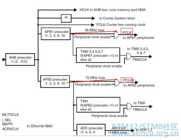

  10.   *        HCLK(Hz)                               | 120000000
    + h' u- B7 a6 E$ t3 i( f
  11.   *-----------------------------------------------------------------------------3 d1 o6 k0 @1 J/ E+ F& Z3 b3 V$ p% C
  12.   *        AHB Prescaler                          | 1
    , g, ?3 v! H2 b) w- D
  13.   *-----------------------------------------------------------------------------+ z) A- }) x( }3 Z4 |
  14.   *        APB1 Prescaler                         | 4
    6 D" q+ P8 r2 I5 ]8 j0 ~
  15.   *-----------------------------------------------------------------------------
    4 w. S# g; H3 r0 g
  16.   *        APB2 Prescaler                         | 25 l% _9 ]3 x$ v+ e
  17.   *-----------------------------------------------------------------------------
    : Q3 j: ]) Y) [. u: y' n
  18.   *        HSE Frequency(Hz)                      | 25000000! Q% R  ]: Z! V* D$ f3 w& K- Q
  19.   *------------------------------------------------------------------------------ }/ a. C$ Z' N+ \7 {

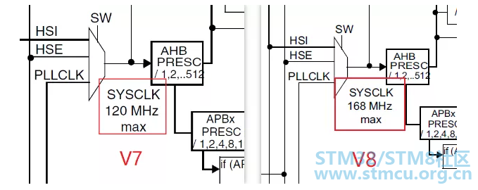

在这里说明一下文档版本的问题:1 ]0 \: f6 {1 ]4 ]* }! S

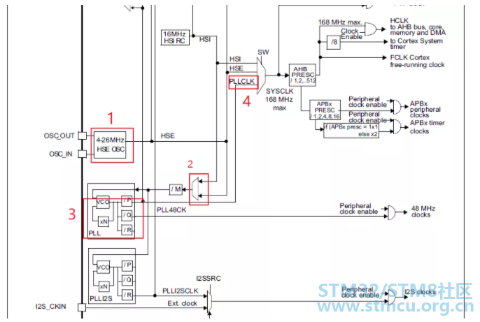

1 ^* s0 R. E1 h( d& y9 S+ \
▲STM32F20X_User_manual的V7版和V8版对比图
+ l( B+ O2 D( U
上述两图的区别是系统最大时钟从120MHZ变成了168MHZ,我的理解是同样是STM32F20X,ST由于技术进步或其他,使得新版STM32F207芯片超频支持168MHZ。
$ M- d  q. x4 h+ T3 l5 r下面我们主要分析SystemCoreClock的120M时钟怎么从一个外部25MHZ的HSE得到的。
. ]; E0 ?$ |& f: k1 P& A# b) f, }( T# A
* W* N8 K+ K3 N! f  w2 t! H& Y

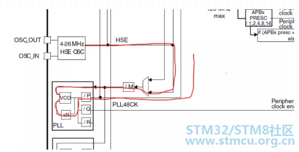

我们要从25MHZ的外部时钟得到120M的系统时钟,需要上图中标注的重要4点:
2 q( M/ n9 J/ \6 \' s2 q5 r* M3 r
1、使能HSE
4 J/ p* c8 o7 z) y
2、选择HSE作为主PLL的输入时钟
* r8 l* f$ r% H: L
3、主PLL倍频后得到120MHZ时钟
7 H; ?: W! Z" r2 Y
4、系统时钟选择主PLL时钟输出作为系统时钟
' {: a: D' v( y
我们找到对应的代码

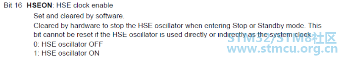

  1、使能HSE" d6 u# P( O' E. {
  1. /* Enable HSE */
    # F; _# [. A. U0 L5 F& A4 y! ?
  2.   RCC->CR |= ((uint32_t)RCC_CR_HSEON);
6 j" @6 E( q0 `
. [# S/ P5 Z2 m5 L
9 Z. I) b9 o9 u+ R' x! O3 @* [
在RCC_CR寄存器(RCCclock control register RCC时钟控制器)中,有打开HSE的控制位
" f4 v3 C8 U/ Y2 E8 f
0 |% a$ x% n5 C; g8 H: O
$ ]1 B/ J  i- t+ h

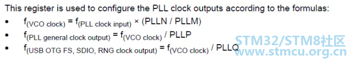

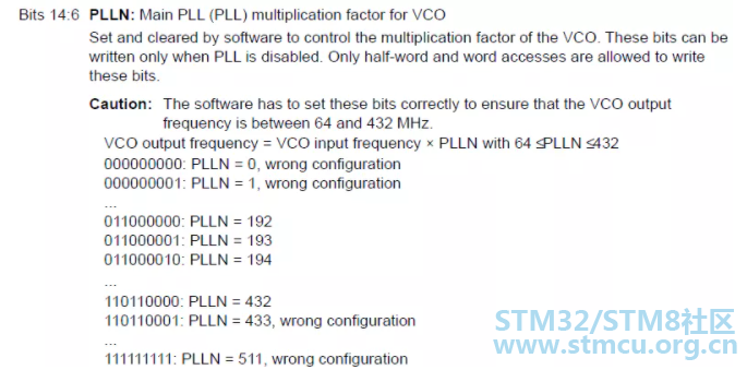

对于主PLL的配置寄存器,在RCC_PLLCFGR寄存器中有说明
' r/ N1 E2 \# @
  _+ @& O- Y% T7 K7 I7 W/ q
整理后得知f(out)=f(in)* N / M / P
9 c5 F  f- K7 G: x
  1. /* PLL_VCO = (HSE_VALUE or HSI_VALUE / PLL_M) * PLL_N */1 Q3 O6 w4 ~9 Q! X/ d$ c
  2. #define PLL_M      25
    ; s" k; H+ k) i* I+ ~
  3. #define PLL_N      240
    1 B) r5 H7 [- k' g- I; {) z* Y9 O
  4. 2 p: ]2 S6 m/ x+ |9 H
  5. /* SYSCLK = PLL_VCO / PLL_P */
    ' f! Q- |/ T. E* \
  6. #define PLL_P      2
! t0 u+ W$ Q. l
3 b0 H/ |6 x0 V" ?8 Q7 @
这样就获得了120M时钟

注意:

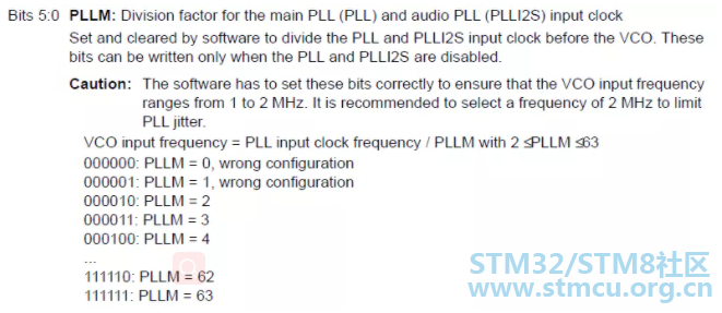

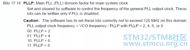

PLL_M大于等于2且小于等于63
0 [0 \/ u# A! ^7 `) o4 q5 I1 y* k4 |9 s
PLL_N大于等于64且小于等于432
% v/ i+ m5 {: r% a" [, |/ l: w7 K
PLL_P只能是2、4、6、或8
, k. N* t( Z  h. F+ ^" {& I3 K
但2对应0,4对应1,6对应2,8对应3。
4 J" X/ h) h7 n8 @. x- R6 u
ST并没有使用if或case语句判断,因为对应的数据除以2减去1就是寄存器这两位的值,所以可以按照下面这样写,这种写法值得我们学习。
9 V) G8 \) y! c  u( g
  1. (((PLL_P >> 1) -1) << 16)

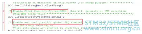

时钟中断
& s0 _8 n" c: o# I4 U8 s' p+ t
# w( y  k7 |& y7 z; I$ u
可以配置外部晶振出错时的中断,还有RCC中断,因此我们可以在外部时钟出问题时,切换为内部时钟,不至于整个系统挂掉。具体见ST给的官方代码。

无源晶振不起振
  `, @0 |* m" z# U5 S' R1 g( S
没有程序,无源晶振是不起振的,需要配置RCC时钟控制寄存器的HSEON位打开或关闭HSE振荡器。具体可以看之前的文章《[color=var(--weui-LINK)]晶振原理解析》。

关于APB和PCLK
! w4 ?/ v1 T3 \! ^5 T; ^; A7 v
F207是时钟图没有显示PCLK1和PCLK2,应该就是APB1和APB2
应该指的是一个PCLK应该是PeripheralClock的简称,看F105手册
