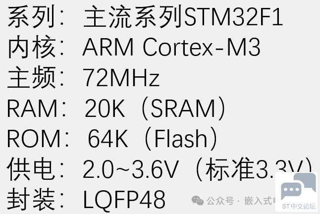

1:型号:STM32F103C8T6 微信图片_2025-09-17_163349_020.png & w4 [. x; S5 Y1 N* d* K

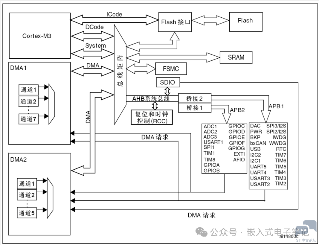

2:系统结构: 微信图片_2025-09-17_163353_463.png

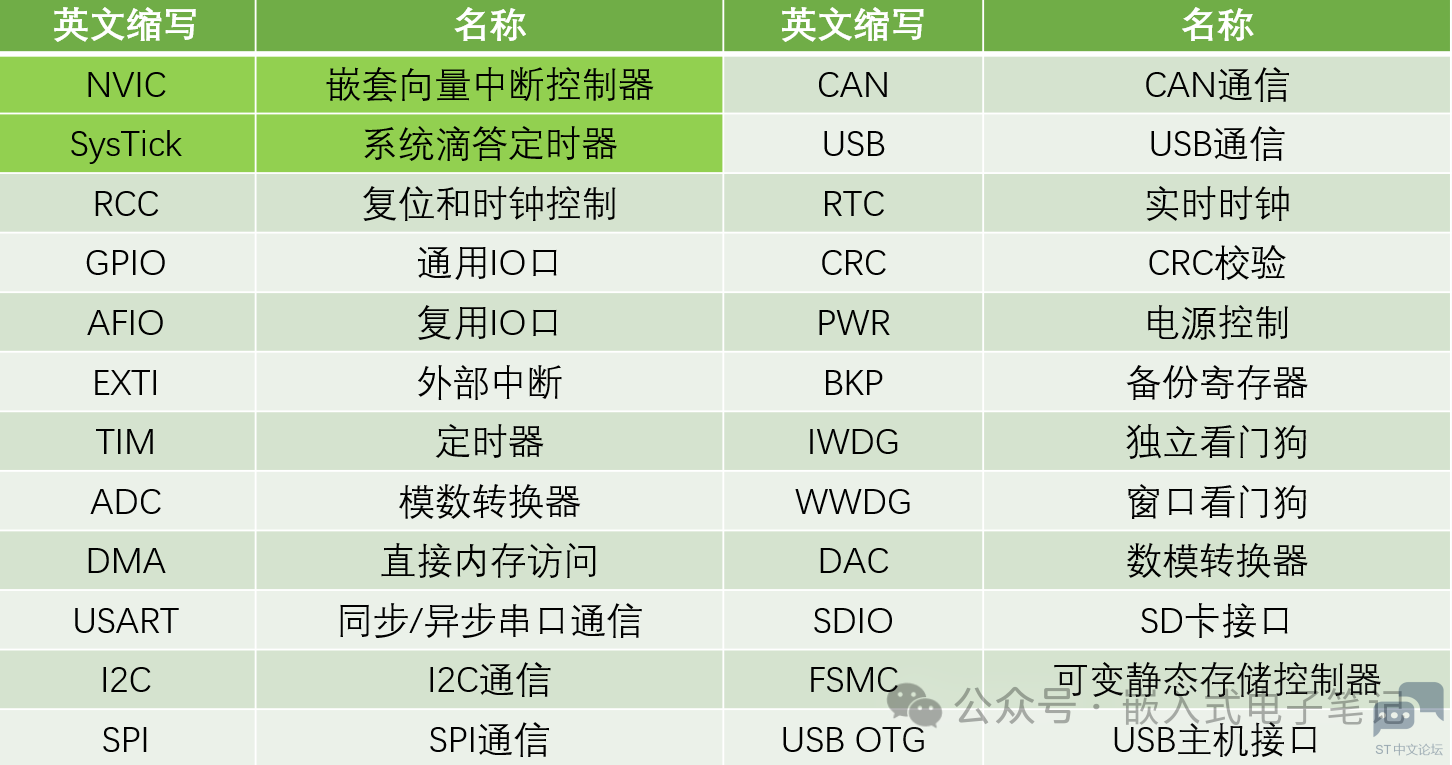

% i- n6 T/ }( N: c3:片上资源: 微信图片_2025-09-17_163358_280.png 8 D1 e8 H( f1 j) e& J2 F8 u

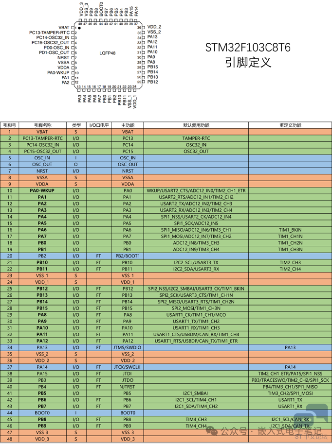

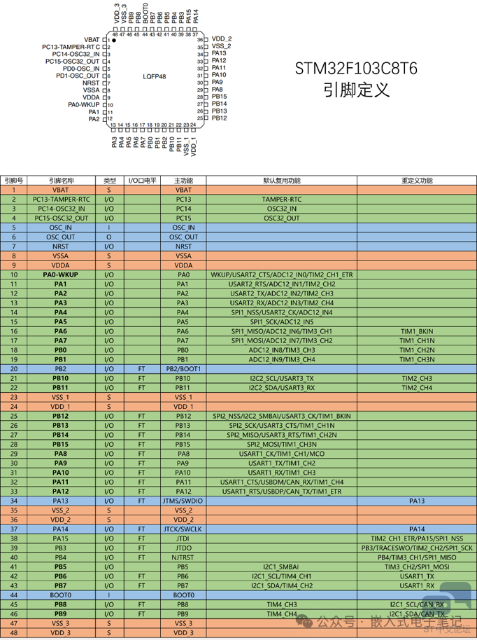

4:引脚定义: 微信图片_2025-09-17_163403_639.png

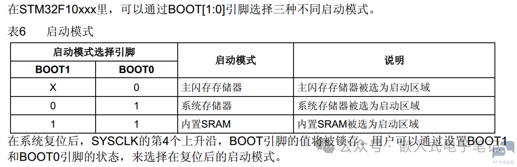

- u2 F' J( ?4 q& |/ o6 gVBAT:备用电池供电引脚TAMPER:侵入检测(如果被拆解会引起电平变化进而清空数据)NRST:低电平复位引脚VSS:负极,接地 VDD:正极,接3.3V5:启动配置一般情况,从flash存储器开始执行程序。通过配置boot0/boot1引脚选择三种不同程序启动模式: 微信图片_2025-09-17_163409_680.png 8 E7 S9 ^( p" R

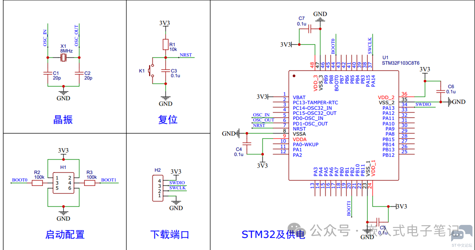

系统存储器模式说明:串口下载,系统中存储的是一段bootloader程序,bootloader程序是接受串口数据刷新到主闪存中。这样就可以使用串口下载程序。6:最小系统电路: 微信图片_2025-09-17_163414_779.png ' g) A8 J0 ?3 A. [  K

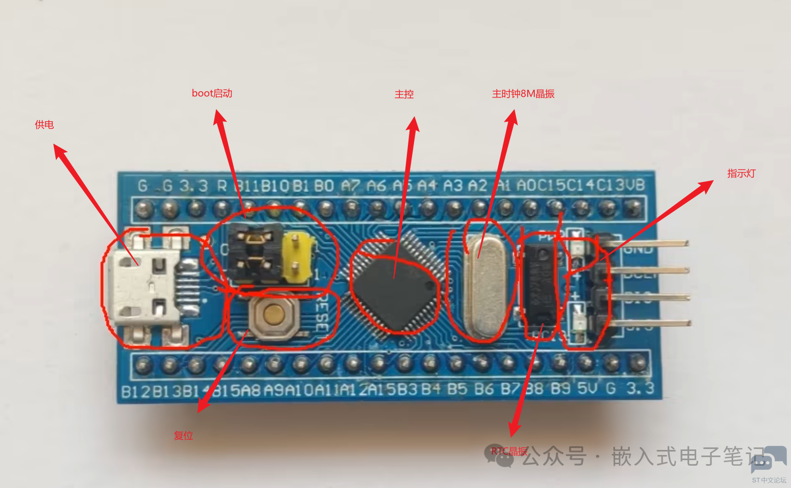

7:最小电路板: 微信图片_2025-09-17_163420_217.png $ Y) E' L# \5 l  m1 z# B8 g3 p
