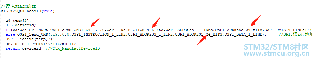

0x90指令:在数据手册中,我们可以看到0x90是读取Device ID(REMS)的指令,从electronic identification中可知发送0x90后,会返还2byte的ID,包括1byte manufacturer ID和1byte device ID。从Table9中来看,第一列说明了指令的功能,第三四列说明了该指令对应的模式(QPI or SPI),从5-7行可以看到0x90的地址长度(addresssize)为3byte,即24bit。Dummycycle为0 。这些信息都会在配置函数中使用到。
mmuuss586 回答时间:2019-8-15 13:36:56
了解了上面的信息后,我们开始来配置读取ID的函数。上一个标题我们介绍了QSPI的3个函数,包括配置函数,接收函数,发送函数。这里我们就用到了前两个,先配置,再接收传回的2字节地址。
, ?% M" d* d: j
, h) Q6 }8 }7 \, o9 `函数中的if…else…可选择在QPI模式下(4线)发送,或者SPI模式下(单线)发送。以QPI模式为例,往QSPI_Send_CMD(…,…,…,…,…,…,…)中填入参数,下图的函数共有7个参数.
2 L" ^" |* m' v1 e第一个参数是指令码0x90;(看Table9)
- u! x4 v4 P7 Q. z! q# P( Q+ ]; c第二个参数是指令发送的地址0;3 r- S, Q; K6 j: q' E4 B4 q
第三个参数是dummycycles:0;(看Table9)
: j: G! i. w& g9 r! a" A第四个参数是指令模式:选择4线;
, ~0 t% E* d4 D7 G第五个参数是地址模式:选择4线;
$ e! Z, N' j  ^# u3 ?1 e' d$ d4 ~第六个参数是地址长度:选择24bits;(看Table9)" \1 T$ R/ E3 b* H, X
第七个参数是数据模式:选择4线。

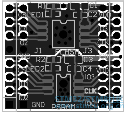

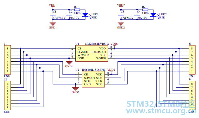

mmuuss586 回答时间:2019-8-15 13:12:21

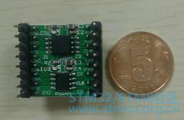

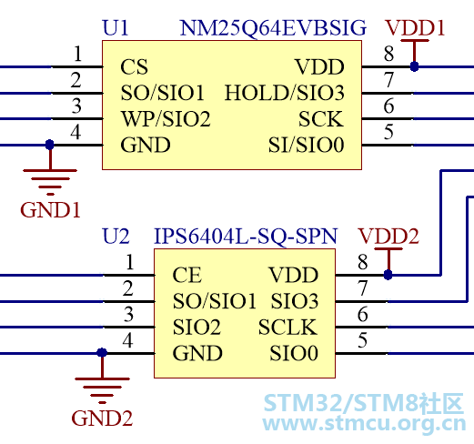

' d0 [& c& W/ M2 j6 K  C' r9 ?0 W& ?' F6 e7 P' [* A
( d+ x9 I$ l# @- L- \1 y$ B! x& Y! _5 e8 n' f5 f
1 l. b+ i7 n2 o% a6 p, Y, Y  D
# h& w0 y6 R" J4 [* B& I! p
, z6 [: a: m4 f% M; b1 G: o

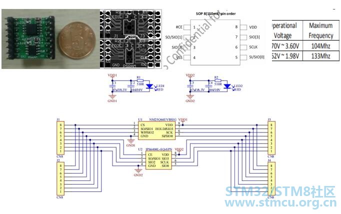

mmuuss586 回答时间:2019-8-15 13:13:49

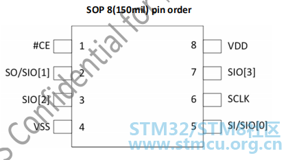

64M PSRAM(SO-8封装 QSPI接口)参考引脚:9 z- T5 N, b4 ?' F+ _9 s* ~
4.png ( @$ H+ D$ O" y/ j6 F4 I
' Q4 B. j7 U( _; N% z4 h1 v. S
5.png ! B( a' L4 q$ d. p) h4 V7 I) V

mmuuss586 回答时间:2019-8-15 13:23:18
图片1.png 3 b& E% L& k) x! u8 T; p6 m0 i. C+ c) u
NUCLEO-F767ZI上引出的QSPI引脚如下,NM25Q64EB和IPS6404L都是分别接到同样引脚:
PB2------------CLK
PB6------------NCS
PD11-----------IO0
PD12-----------IO1
PE2-------------IO2
PD13-----------IO3
" A% Z- v: B) P# p" D% U

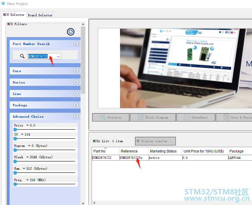

1、 STM32CUBEMX的配置。
(1) 芯片的选择:选择和板上同款的芯片型号(STM32F767ZI)

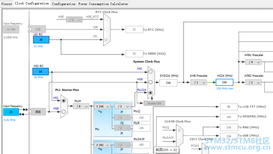

mmuuss586 回答时间:2019-8-15 13:29:53
(1) 时钟的配置:点开clock configuration,核心板没有外接晶振,所以我们使用内部时钟HSI,按照下图配置,最高的系统时钟为216MHZ。
. g% v, B5 o- M- B8 i

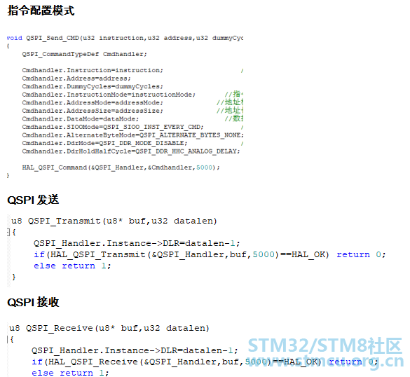

3、NM25Q64EB读写的移植
1 e6 {$ [4 i- D在完成了QSPI基础配置后,我们还需要加入QSPI的3个函数, NM25Q64EB的读取的一系列函数。
; m1 B6 W/ O+ K# g7 @' w/ D(1)对于发送指令,我们要关注的是它的指令码(instruction),发送地址(address),指令的模式(instructionmode),空指令周期数(dummycycles),地址的长度(addresssize),数据模式(datamode)等。
( Z( I5 j  h9 @, e( h以下是QSPI的3个函数,对指令配置的函数,QSPI发送,QSPI接收。函数的参数和以上提到的一致。
mmuuss586 回答时间:2019-8-15 13:35:09
6 k- y7 T! ?& q5 y
mmuuss586 回答时间:2019-8-15 13:37:49
8 {) Y2 t; u6 J# q: e8 Z
temp的操作是将temp[0]和temp[1]这2字节数据通过移位操作,赋值给deviceid,方便一次性打印出来。打印出来的数据为0x5216即为读取成功。可进行下一步读写操作。
