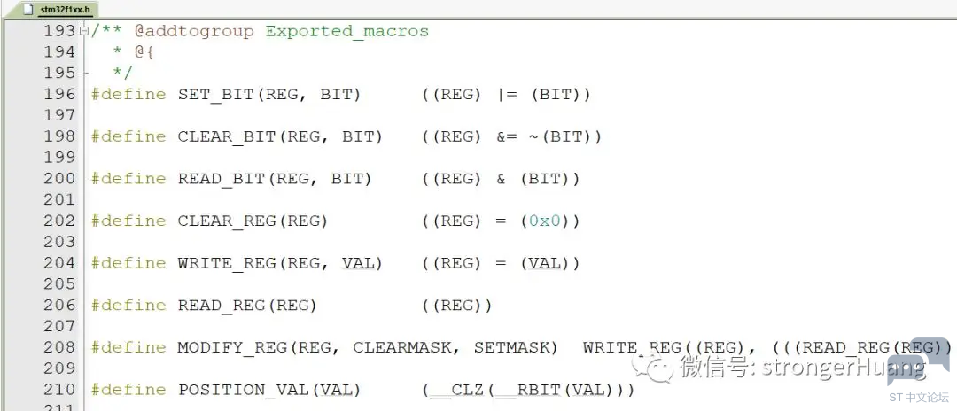

STM32的标准外设库、HAL、LL软件库,都有很多巧妙之处值得大家借鉴。 今天就给大家讲一讲STM32Cbue LL库中巧妙运用“静态内联”使代码更高效。 1概 述有些应用要求MCU能高效处理,特别是跑一些算法时,对CPU执行效率要求较高。 网上有很多文章说STM32Cube HAL执行效率不高,代码量大等问题,导致很多还没有入门,或初学的读者就产生各种各样的疑惑。 说实话,HAL相对标准外设库来说确实存在代码效率不高、代码量大灯这些问题,那么与之对应的STM32Cube LL恰好避免了这样的问题。 2LL能高效的原因简单总结一下原因:巧妙运用C语言静态、内联函数直接操作寄存器。& G4 n }3 Q7 G 当然,这是其中重要的原因,还有一些其它原因,这里暂不描述。 你会在LL库.h文件中发现大量类似,静态、内联函数直接读写寄存器的函数。 1 j* j R$ _' p& E) [ 比如读写IO口:
其中__STATIC_INLINE,就是静态、内联:
1 p3 P5 K# o' b. F" } 而读写位的定义:& S$ L6 d; n- b4 {+ L$ g5 q& [# N
这里面的宏定义,在众多外设.h中都在调用。比如使能USART: LL库使能USART:
标准外设库使能USART:
通过对比,你会明显发现:LL库的执行效率更高。 : O( c! {" |- N$ k) u 3什么是内联函数?写到这里,就可能有读者会问:什么是内联函数?, E( [7 ?+ ]9 l6 Z) J 内联函数是一种编程语言结构,用来建议编译器对一些特殊函数进行内联扩展。---来自百度百科. U2 F- h% w, f1 O0 {& k0 E6 n3 g 通常,程序执行时,处理器从内存中读取代码执行。当程序中调用一个函数时,程序跳到存储器中保存函数的位置,开始读取代码执行,执行完后再返回。2 `( r# \7 X0 ]0 m5 ~. D 为了提高速度,C语言定义了inline函数,告诉编译器把函数代码在编译时直接拷贝到程序中,这样就不用执行时另外读取函数代码。8 J8 A0 b2 O/ K0 i2 B 提示:当内联函数很大时,会有相反的作用,因此一般比较小的函数才使用内联函数。 4软件框架思维LL之所以高效,是因为它巧妙运用了一些C语言知识,没有太多封装,直接或间接对寄存器进行操作。% I3 D1 k" u8 C! M$ f 而能这样实现,归功于ST开发团队设计了这么一个中间层软件框架。" @6 D: }; L; H. X" O 对于有大型项目开发经验的人来说,一个项目的框架对整个项目影响很大。 就好比你建一栋楼,如果楼层框架都没造好,你觉得这栋楼质量会好吗?6 n# n6 F0 @2 ?2 F 所以,这里就提到,我们编程时,特别项目较大,需要考虑一下软件框架,一个好的框架能让你你的项目达到事半功倍的效果。. g, q0 o: h( R5 Q |
