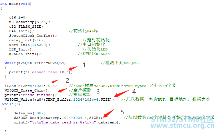

实验过程中,我们在main()函数中调用NM25Q64EB的一系列函数进行测试读写功能:+ k: F6 h" P+ L
Ⅰ、先读取ID是否等于0x5216;
Ⅱ、flash的大小,在读写的时候,读写的起始地址+数据大小不能超过8*1024*1024
Ⅲ、擦除1 J0 W: F7 l( l. \5 _2 ], N
Ⅳ、写数据, w4 e) K: _( [5 Z/ ~( v$ d) l- m
Ⅴ、读出数据并打印出来

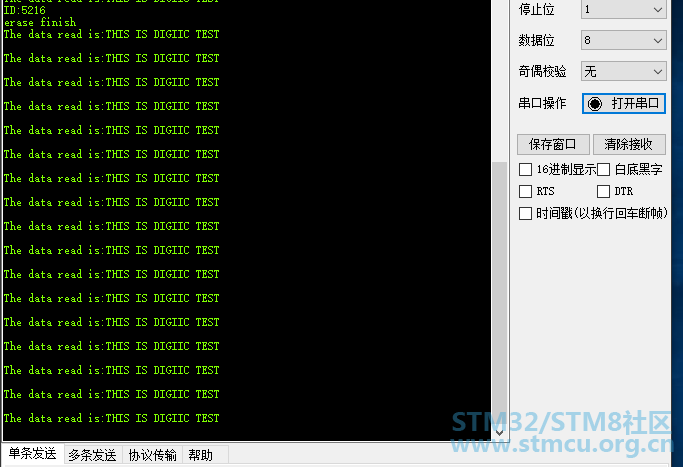

最后将写入PSRAM的数据和读取到的数据进行逐一比较,按位比较成功,说明测试成功。可以正式在main()函数中正常读写,测试得到以下结果,说明通讯正常。
