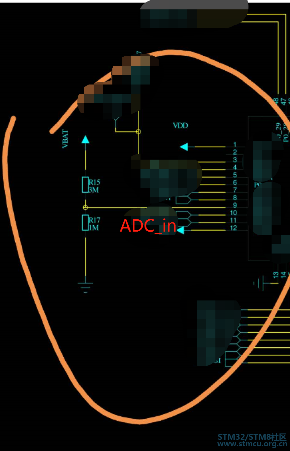

先描述一下坑

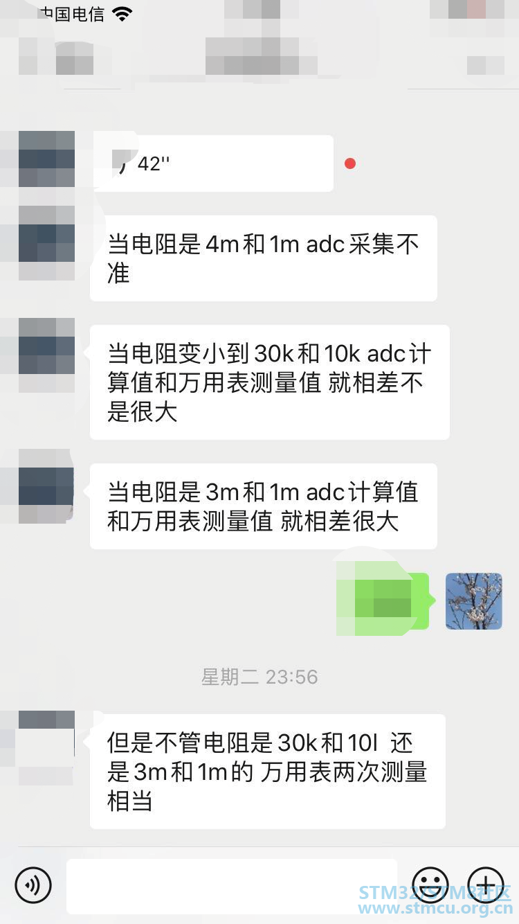

采集电池电压,利用两个电阻将电池电压分压,然后送入单片机,当电阻如上分别取4M欧/1M欧时,ADC采集到的ADC值与万用表测得的ADC输入端相差很大,取30K欧以及10k欧时,则相差变小。
盆友咨询我这是为什么?我给出了建议,先卖个关子,先来看看应用最为广泛的STM32单片机的一些特性。

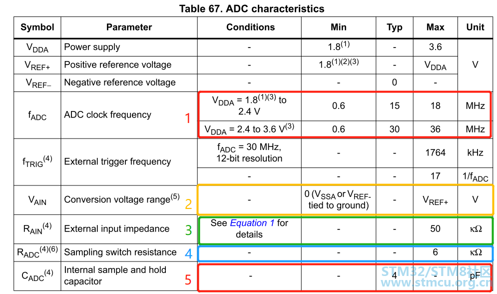

电气特性
  • ADC 可支持采样频率受供电电压影响,供电电压高,可支持采样频率范围更高
  • 可支持输入电压范围须在参考电压范围内

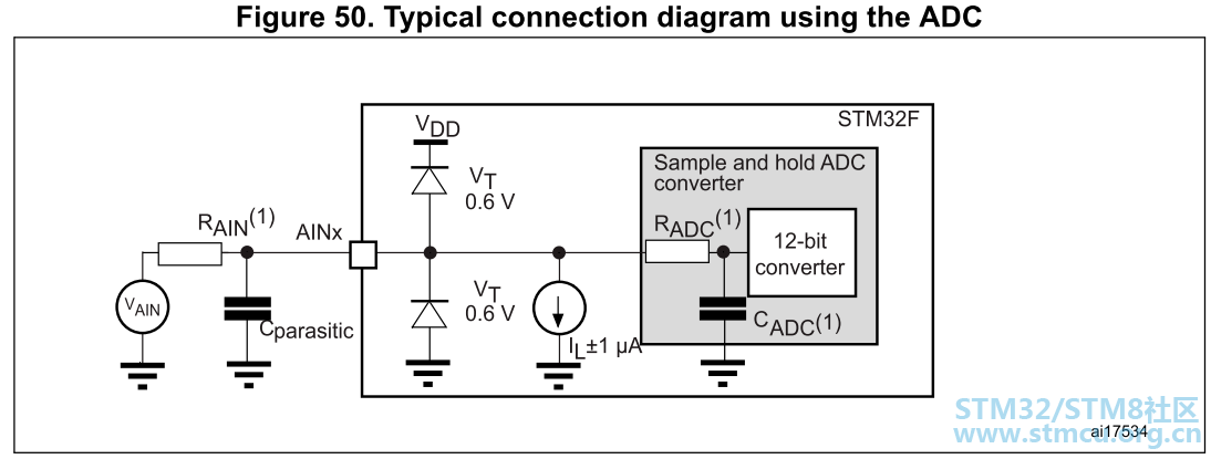

  • 外部输入阻阻抗最大为
  • 开关切换阻抗 最大为
  • 内部采样保持电容 为4pF" p5 L) k) {# Z/ j- \8 F+ w2 k
上面的公式用于确定误差小于1/4 LSB时允许的最大外阻抗。N = 12(12位分辨率),k是在ADC_SMPR1寄存器中定义的采样周期数。
ADC精度vs.负注入电流:应该避免在任何模拟输入引脚上注入负电流,因为这会显著降低在另一个模拟输入上执行转换的精度。建议在模拟引脚上增加一个肖特基二极管(引脚接地),这可能会注入负电流。

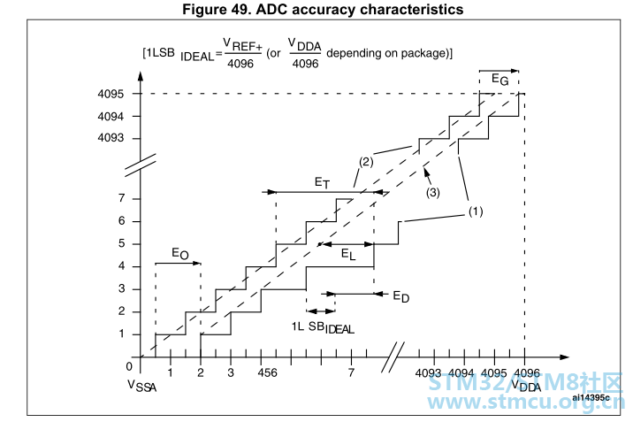

Page 136 图例(上图中标识解释):
  • 见表68
  • 实际转移曲线的示例。
  • 理想转移曲线
  • 终点相关线

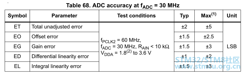

  • ET =未调整总误差:实际和理想传递曲线之间的最大偏差。EO =偏移误差:第一个实际过渡与第一个理想过渡之间的偏差。EG =增益误差:最后一个理想过渡与最后一个实际过渡之间的偏差。ED =微分线性误差:实际步长与理想步长之间的最大偏差。EL =积分线性误差:任何实际过渡和终点相关线之间的最大偏差。/ K1 @8 x7 Q# I' x, {
寄生电容表示PCB的电容(取决于焊接和PCB布局质量)加上焊盘电容(大约5 pF)。寄生电容值高会降低转换精度。为了解决这个问题,应该减少fADC。

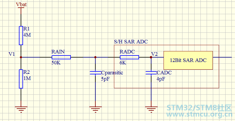

将盆友的电路等效绘制一下,忽略ADC采样通道内部ESD保护二极管,以及等效电流源,如下图:
好了,这图一画出来,问题的原因就显而易见了,SAR ADC是将采样电容上的电压通过逐次逼近原理转换为数字量的,按上述图,由于R2为兆级电阻,那么等效加载在采样电容上的电压就不能简单的看成是R1/R2的分压了,此时ADC的输入阻抗在百50K欧级别,简化定性看一下,忽略分布电容影响,计算方便将输入阻抗看成50K直流电阻(实际深入动态分析的话则不可忽略,假定电池电压为5V),具体计算就不做了。
为什么电阻选这么大呢?我想估计是为了将电池电压监控取样回路的电流降低,以节省电量。

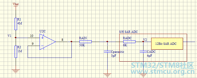

跳出坑里怎么办呢?我觉得这样应该可以:
找一个低功耗的运放做一个阻抗变换就可以兼顾两者需求,当然如果更完善一点,还可以考虑串入一个RC低通滤波环节,可以有效降低噪声。

想降低功耗 可以加个MOS做开关  你这运放比MOS 贵多了。。。
radio2radio 回答时间:2021-1-22 16:41:58
简单的解决办法,分压电阻用300K+100K,ADC的输入脚并联一只104电容到GND。
