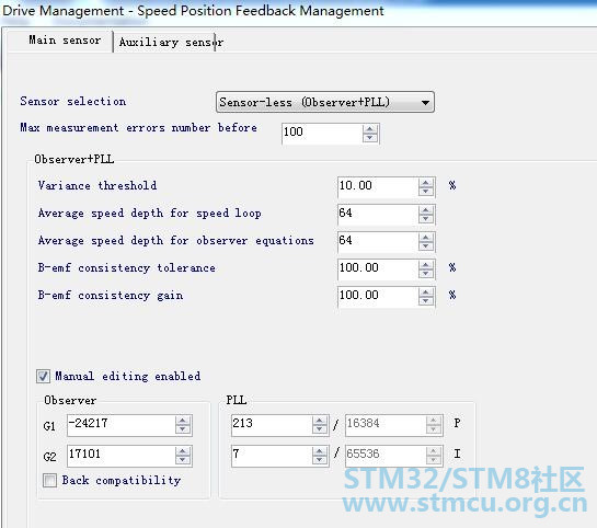

如果转子可以转动并且有加速动作,但是还是会停止并且报“速度反馈失败”错误,可能由以下原因导致:
# ~. R* |5 @4 ?+ V; h2 s   • 启动成功的限制条件过于宽松导致过早切入闭环。% Z7 D. i' H2 _& I' \" @
   • 如下的方法可以解决这样的问题:
( ]% S( R, K0 `( i" W   • 提高“连续成功启动输出测试”值,正常情况下请不要大于5。6 Q6 U. r5 X, Y( C8 m
   • 提高最小启动输出速度。
" ?$ N8 X/ h5 K  I: @6 T0 t
mmuuss586 回答时间:2020-9-10 21:22:44
如果采用 以上方法导致开环的最终速度过高,或没有解决问题,可以尝试以下方法:
: ]: n5 f) t0 _# S( D# O. K" A   • 减少观测器的增益G2,它可以降低扰动对速度反馈的影响。
+ \& k% C9 i' O9 c. ]$ \! N5 d   • 通常G2应该按照/2,/4,/6,/8方式来减少。
; b! W7 B4 J. ]# ]: T' n/ [. B   • 放宽观测器的收敛条件,这样使观测器更容易收敛:5 H2 T3 Y. x5 s7 }
   • 使用新的电机库,可以设置速度变化波动为80%(PLL) ,或400%(Cordic)。
- I5 m0 d2 h0 G   • 这种情况下需要增加反向电动势幅度与估算速度一致性的检查。
( O6 Q' b7 _. v- ?" E9 `& o   • 更改速度/扭矩的爬升率:根据实际负载和转子的惯性等情况,让加速度更加柔和,防止突然加速导致对反向电动势估算的扰动。
# A! g) o1 p5 d9 s
mmuuss586 回答时间:2020-9-10 21:24:17
无感启动G2增益修改界面:
