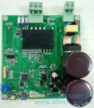

一、硬件说明
1.1图纸说明
6 J* e" t8 Q( N; `2 y9 l& U
mmuuss586 回答时间:2020-9-10 20:56:51
   5V稳压电路:就给霍尔传感器或编码器供电用,如果是无感启动不用;
- c4 _. @) }& U9 g9 v   尽量选择高频率DCDC的转换芯片,频率越低更容易引入一些噪声;
8 n% a" ~+ ~! ?+ V0 [   IPM模块:选的是国产600V/15A,国产IPM模块最好留至少5倍余量,也就是尽量不要超过3A,如果是进口IPM模块至少3倍余量;, E# W1 ^6 r$ A$ }( c
1.2硬件布线+ j) M( P3 j/ H9 e/ E) E% t8 k
   电流采样一定要采用差分走线;特别是地线(电流采样电路适当的加滤波电容);
" J* S1 \. ~4 n+ i   PWM输出线和电流采样线尽量不要交叉;

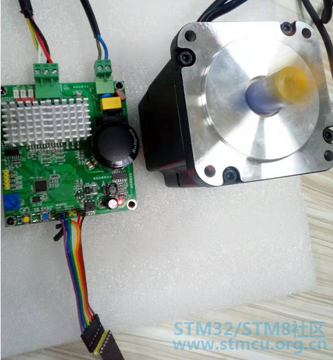

1.4接线说明
2 A+ k& o4 |. N% K& r1 {3 o
mmuuss586 回答时间:2020-9-10 20:59:55
板子
& ^# p8 u- J9 a, e& \9 K/ ZV+:接电源正+2 B) v, q; [. U( G7 R) ~3 n
V-:接电源正-: {! ]2 q8 A* B2 U, R
U:接电机U或A% J+ G& I7 ?: j) B, q4 E4 w& a
V:接电机V或B9 \$ v8 W4 [. F( l" g
W:接电机W或C* {/ @! E" J% y1 u6 D
HA:接电机霍尔传感器U或编码器A(对应550W伺服电机编码器:4脚)* U3 B* f, u4 S3 U9 M
HB:接电机霍尔传感器V或编码器B(对应550W伺服电机编码器:3脚)
+ d8 p1 {  E1 p1 Z8 dHC:接电机霍尔传感器W(对应550W伺服电机编码器:2脚)' S& e$ m- I9 A( c! c) H, N
GND或0V:接电机传感器接口GND(对应550W伺服电机编码器:5脚)
1 k0 ^& s& z+ @# u+5:接电机传感器接口5V(对应550W伺服电机编码器:14脚)

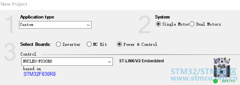

一、软件说明
新建工程板子选择
底板选择:

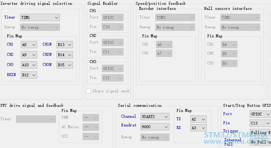

根据硬件图纸设计端口进行设置:
PWM输出端口设置:
刹车输入端口设置:
HALL或编码器接口设置(无感启动则无法设置):
串口波端口及波特率设置:波特率改为9600
串口端口引脚设置:
按键启动/停止端口设置:
设置参考如下图所示:

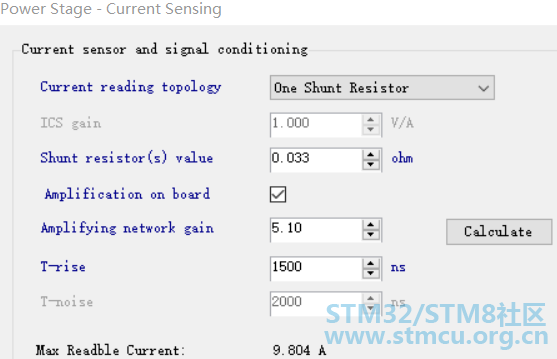

AD采样电流放大倍数设置(如果是单电阻则改为单电阻,并修改电流采样电阻值,单电阻还要除3,并把板子上CN1和CN2用短路帽短接)

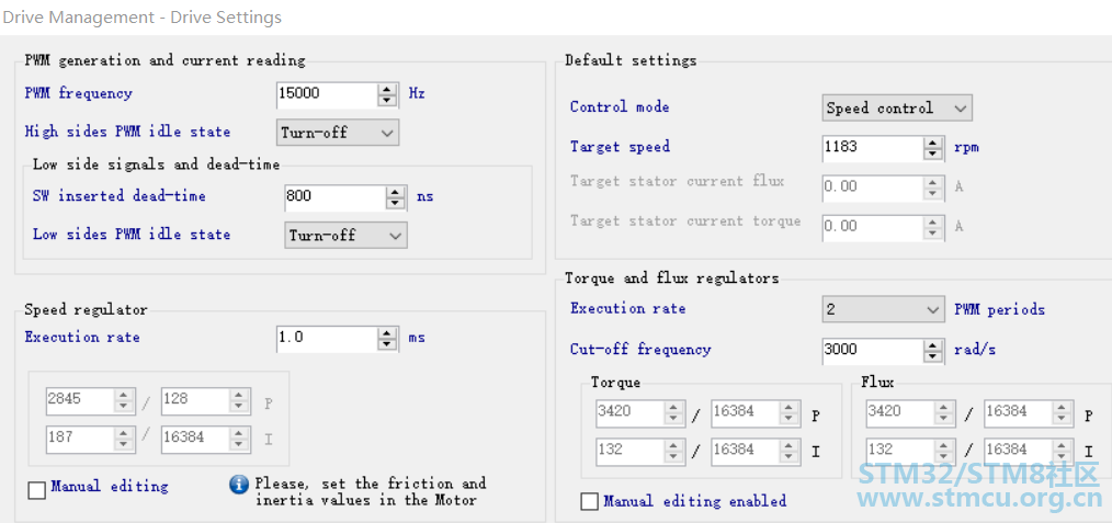

驱动界面设置(F0内核计算能力有限):
降低PMW频率:设置为16K以下
死区时间:默认为800nS,用的国产芯片可改为1200nS
目标速度:设置为1183,可设置为额定速度的15%到85%左右,太低会无法启动;太高启动电流太大;
PWM计算周期:改为2,F0计算太慢
截止频率:改为3000左右,由于单电阻和F0计算慢取2000或1000;

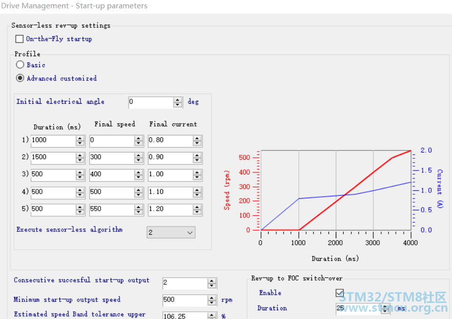

mmuuss586 回答时间:2020-9-10 21:12:46
无感启动界面设置

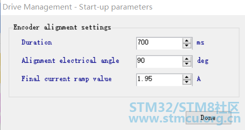

有感编码器启动设置(电流可以根据实际需要设置大些)

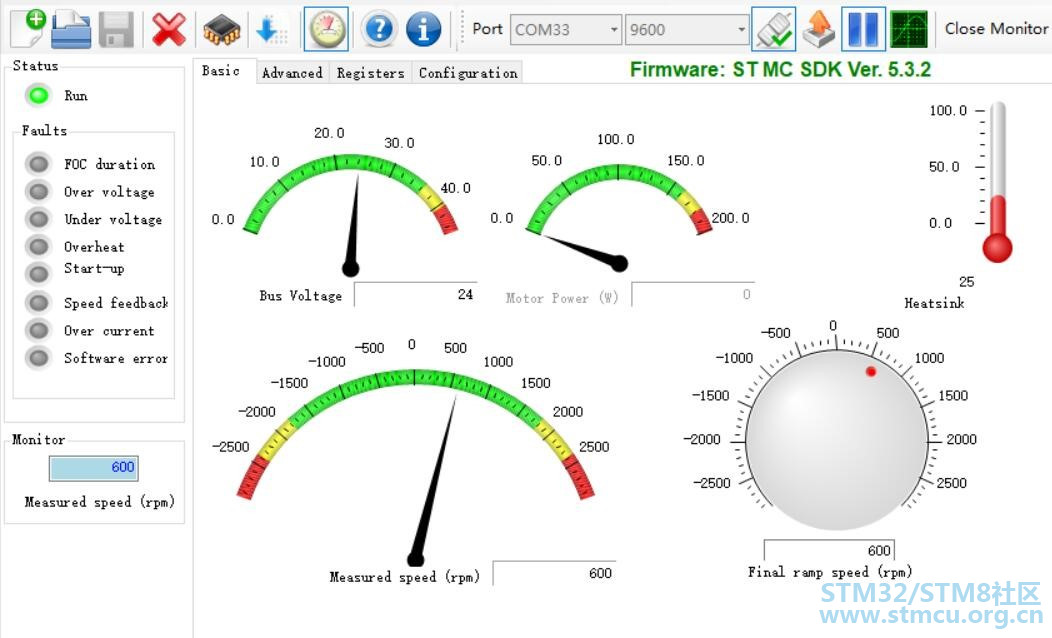

mmuuss586 回答时间:2020-9-10 21:16:04
正常转如下图所示
