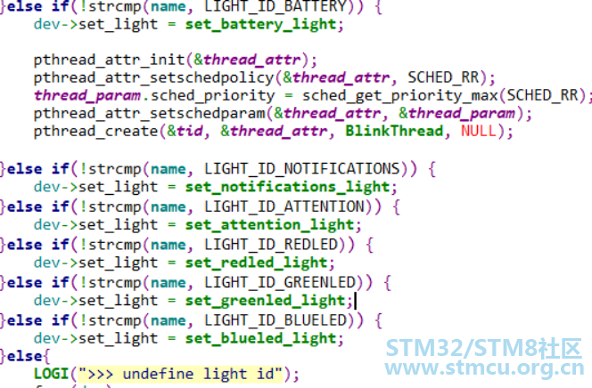

函数指针在项目里的实际应用
这是我的android项目hal部分的代码,这部分代码用到的是函数指针,通过name来调用不同的函数。
android hal部分代码懂了这些,我们就可以看懂别人的代码了
