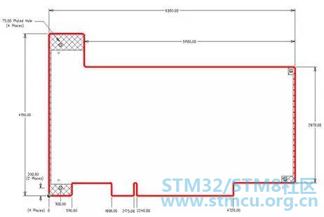

如图1所示,简单 PCI 电路板外形可以很容易地在大多数 EDA Layout 工具中进行创建。# d  ?' S: y4 d$ g0 \: I  H
微信图片_20200917120931.jpg % h6 a! a8 v! ^
图 1:常见 PCI 电路板的外形。

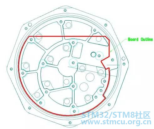

然而,当电路板外形需要适应具有高度限制的复杂外壳时,对于 PCB 设计人员来说就没那么容易了,因为这些工具中的功能与机械 CAD 系统的功能并不一样。图 2 中所示的复杂电路板主要用于防爆外壳,因此受到诸多机械限制。想要在 EDA 工具中重建此信息可能需要很长时间而且并不具有成效。因为,机械工程师很有可能已经创建了 PCB 设计人员所需的外壳、电路板外形、安装孔位置和高度限制。# [/ j; _/ N" ?1 J+ C, Z4 j
微信图片_20200917120935.jpg 5 _3 ^' ?$ `0 l8 [6 r
图 2:在本示例中,必须根据特定的机械规范设计 PCB,以便其能放入防爆容器中。

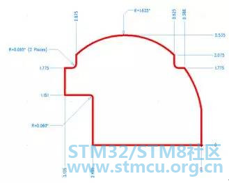

由于电路板中存在弧度和半径,因此即使电路板外形并不复杂(如图 3 中所示),重建时间也可能比预期时间要长。% M0 B  n+ J7 S4 X& \
微信图片_20200917120938.jpg * J# f. S- t0 D- `
图 3:设计多个弧度和不同的半径曲线可能需要很长时间。

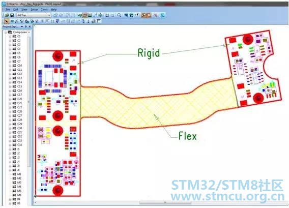

如果您返还租来的汽车,那么可能可以看到服务员用手持扫描仪读取汽车信息,然后与办公室进行无线通信。该设备还连接了用于即时收据打印的热敏打印机。事实上,所有这些设备都采用刚性/柔性电路板(图 4),其中传统的 PCB 电路板与柔性印刷电路互连,以便能够折叠成小空间。
6 G7 l7 K8 {7 h
微信图片_20200917120941.jpg 3 k( \; C2 H& m
图 4:刚性/柔性电路板允许最大限度地利用可用空间。

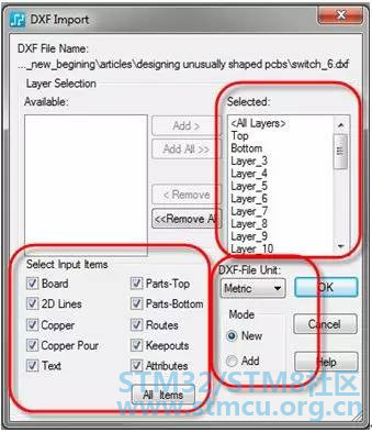

DXF 是一种沿用时间最久、使用最为广泛的格式,主要通过电子方式在机械和 PCB 设计域之间交换数据。AutoCAD 在 20 世纪 80 年代初将其开发出来。这种格式主要用于二维数据交换。大多数 PCB 工具供应商都支持此格式,而它确实也简化了数据交换。DXF 导入/导出需要额外的功能来控制将在交换过程中使用的层、不同实体和单元。图5就是使用 Mentor Graphics 的 PADS 工具以 DXF 格式导入非常复杂的电路板外形的一个示例:
7 E) X1 M+ V- j1 g" Q/ D" E9 D
微信图片_20200917120944.jpg 3 q, U) n$ s. s  T% X' n
图 5:PCB 设计工具(如这里介绍的 PADS)需要能够使用 DXF 格式控制所需的各种参数。

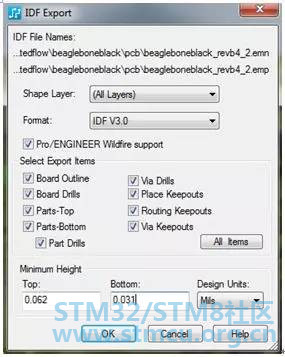

虽然 DXF 格式包含电路板尺寸和厚度,但是IDF 格式使用元件的 X 和 Y 位置、元件位号以及元件的 Z 轴高度。这种格式大大改善了在三维视图中可视化 PCB 的功能。IDF 文件中可能还会纳入有关禁布区的其他信息,例如电路板顶部和底部的高度限制。* a3 e3 o$ {" O
系统需要能够以与 DXF 参数设置类似的方式,来控制 IDF 文件中将包含的内容,如图 6 中所示。如果某些元器件没有高度信息,IDF 导出能够在创建过程中添加缺少的信息。: I2 m, U' M0 h2 z  G
微信图片_20200917120947.jpg ( A+ C4 F3 ~" K' J
图 6:可以在 PCB 设计工具(此示例为 PADS)中设置参数。

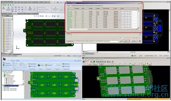

为了改进 STEP 文件交换,我们引入了 ProSTEP 格式。这种格式可移动与 IDF 和 STEP 相同的数据,并且具有很大的改进 – 它可以跟踪更改,也可以提供在学科原始系统中工作及在建立基准后审查任何更改的功能。除了查看更改之外,PCB 和机械工程师还可以批准布局、电路板外形修改中的所有或单个元器件更改。他们还可以提出不同的电路板尺寸或元器件位置建议。这种经改进的沟通在 ECAD 与机械组之间建立了一个以前从未存在的 ECO(工程变更单)(图 7)。" a0 S( @. N/ ^1 P3 w
微信图片_20200917120949.jpg : O5 ~% e' \$ {: F' a
图 7:建议更改、在原始工具上查看更改、批准更改或提出不同建议。
