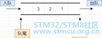

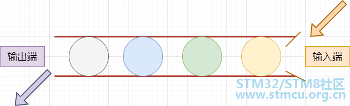

队列是一个线性的数据结构,并且这个数据结构只允许在一端进行插入,另一端进行删除,禁止直接访问除这两端以外的一切数据,且队列是一个先进先出的数据结构。
如上图,队列就像一个两端相通的水管,只允许一端插入,另一端取出,取出的球就不在水管里面了,而先放入管中的球就会先从管中拿出。

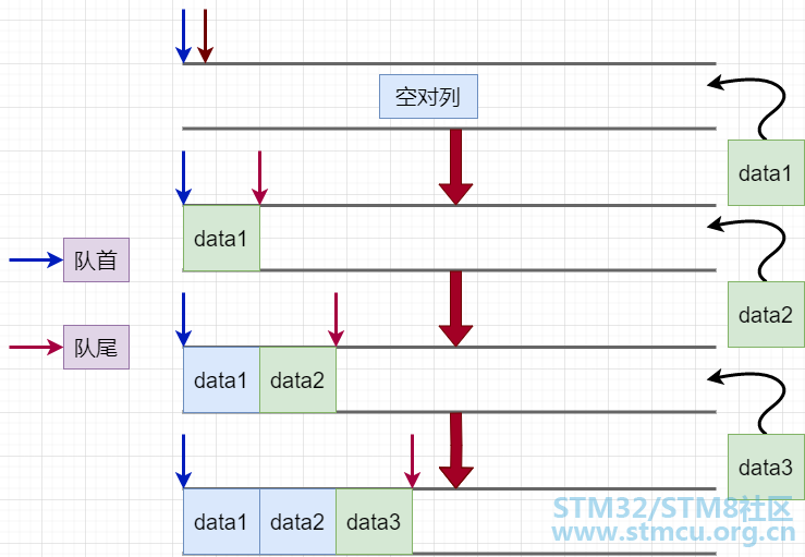

入队操作变化如下图:

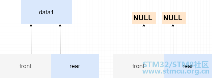

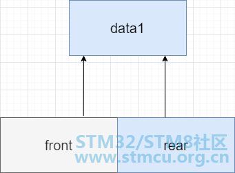

进行入队(push)操作的时候,同样的,我们首先需要特判队列是否为空,如果队列为空的话,需要将头指针和尾指针一同指向第一个结点,代码如下
front=n;
3 U2 y; q! {" @: i- Irear=n;' v2 c% @2 v; _3 m0 H" n' }# [
如图所示:
微信图片_20200919101439.png ) A$ E$ R' K. ^5 z1 D) i
唯一结点n
当如果队列不为空的时候,这时我们只需要将尾结点向后移动,通过不断移动next指针指向新的结点构成队列即可。如图所示:
其代码可以表示为:

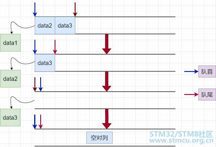

出队操作变化如下图:
出队(pop)操作,是指在队列不为空的情况下进行的一个判断,当然我们在此也一定要进行队列判空的操作,你懂的。

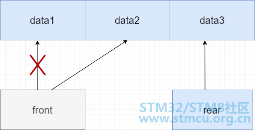

如图,如果队列只有一个元素了,也就是说头尾指针均指向了同一个结点,那么我们直接将头尾两指针制空NULL,并释放这一个结点即可,如下图所示:
当队列含有以上个元素时,我们需要将队列的头指针指向头指针当前指向的下一个元素,并释放掉当前元素即可,如下图所示

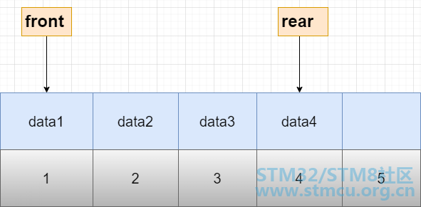

我们来打打一个比方,先看看下面的图:
微信图片_20200919101501.png 示例顺序队列

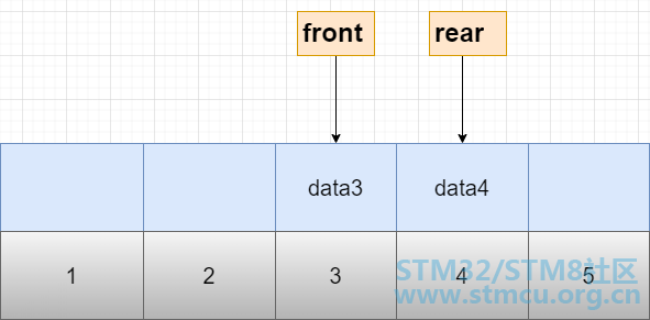

上图所示,有一个顺序队列,这个队列的大小为5,其已经包含了四个元素data1,data2,data3,data4。
接着,我们对这个队列进行出队操作,出队2个元素,队列就变成了这个样子,如下图所示:
从图上看到似乎没有什么问题,但是当我们接着再进行入队操作,比如我们入队2个元素,分别是data5和data6。
此时我们已经发现问题了,尾指针移动到我们可以进行队列操作的范围之外去了,有没有发现?
这种现象我们称呼作为队列用的存储区还没有满,但队列却发生了溢出,我们把这种现象称为假溢出。如下图所示:
微信图片_20200919101509.png 出队产生假溢出

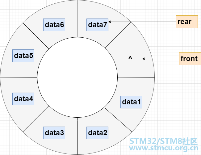

循环队列就是将队列存储空间的最后一个位置转而绕到第一个位置,形成逻辑上的环状空间,以此来供队列循环使用,如下图。
循环队列就是给定我们队列的大小范围,在原有队列的基础上,只要队列的后方满了,就从这个队列的前面开始进行插入,以达到重复利用空间的效果;
由于循环队列的设计思维更像一个环,因此常使用一个环图来表示,但我们需要注意,实际上循环队列不是一个真正的环,它依旧是单线性的。

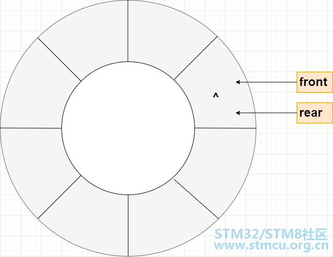

循环队列的初始化核心就在于申请空间,并且将front指针和rear指针内容赋值为0,即指向第0个元素即可,这里要注意第 0个元素内容为空,如下图所示:

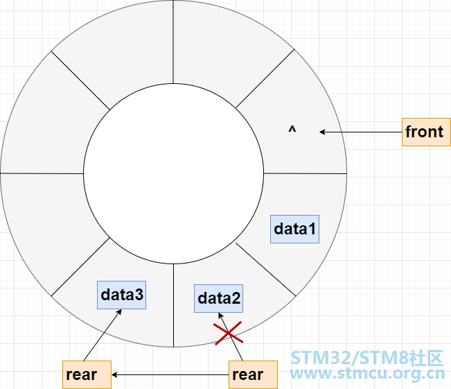

此外这里还需要进行一次是否队列已满的判断,当我们rear指针的下一个位置就是front的位置的时候,即改循环队列已满。
如图:
微信图片_20200919101526.png 队列已满
