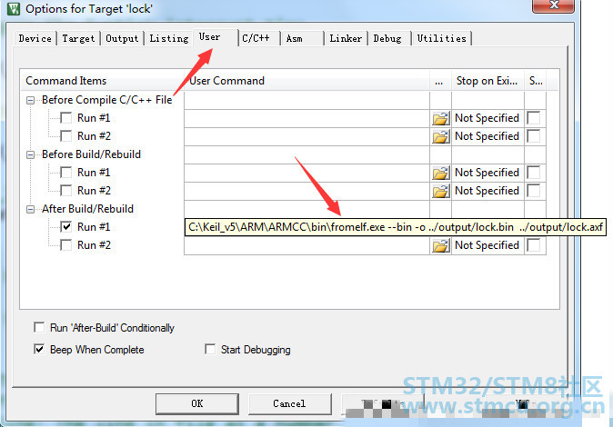

二、生成bin文件
3 f: W' _) l* Y+ b5 [& }4 O+ ^+ ~/ `5 q1 F$ p# b! f
我们平时编译生成的是hex文件,用jlink或者st-link下载的话也只需要hex文件,但是在进行更新升级的话需要bin文件。
hex文件是包括地址信息的,而bin文件格式只包括了数据本身。
5 C" h! s" A; P. f* E! d5 S& e3 {$ \
$ V, |  f4 K, c2 [+ E7 Z* }
C:\Keil_v5\ARM\ARMCC\bin:keil安装时候的地址。

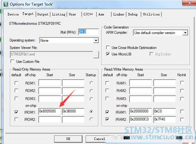

三 、APP程序地址的设置- H$ H9 R) X  }2 U1 I
) A. l* m% u& m5 A/ t
flash的地址从0x8000000开始,所以这里存放bootloader,预留size为0x5000,所以我们的app就存放在从地址0x8005000处开始,由于我们整个flash的大小只有256k,所以APP的size为(256k - 0x5000 = 0x3B000)。

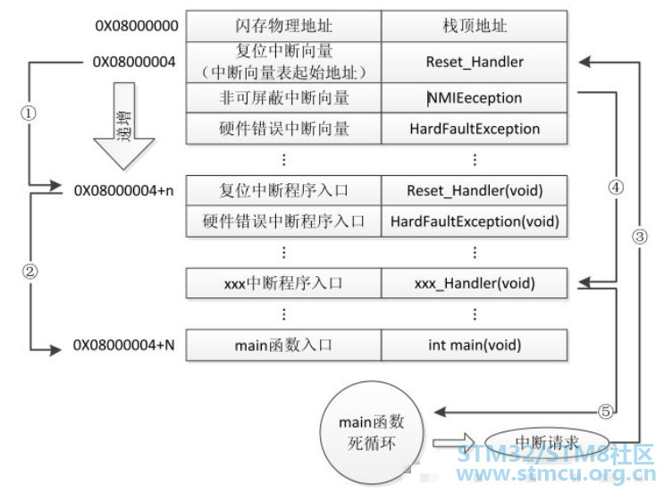

STM32 的内部闪存(FLASH)地址起始于0x08000000,一般情况下,程序从此地址开始写入。由于STM32 是基于Cortex内核的微控制器,其内部是通过一张“中断向量表”来响应中断,程序启动后,将首先从“中断向量表”取出复位中断向量执行复位中断程序完成启动,而这张“中断向量表”的起始地址是0x08000004,当中断来临,STM32 的内部硬件机制亦会自动将PC 指针定到“中断向量表”处,并根据中断源取出对应的中断向量执行中断服务程序。STM32 在复位后,先从0X08000004 地址取出复位中断向量的地址,并跳转到复位中断服务程序,如图标号①所示;在复位中断服务程序执行完之后,会跳转到我们的main 函数,如图标号②所示;而我们的main 函数一般都是一个死循环,在main 函数执行过程中,如果收到中断请求(发生重中断),此STM32 强制将PC 指针指回中断向量表处,如图标号③所示;然后,根据中断源进入相应的中断服务程序,如图标号④所示;在执行完中断服务程序以后,程序再次返回main 函数执行,如图标号⑤所示。

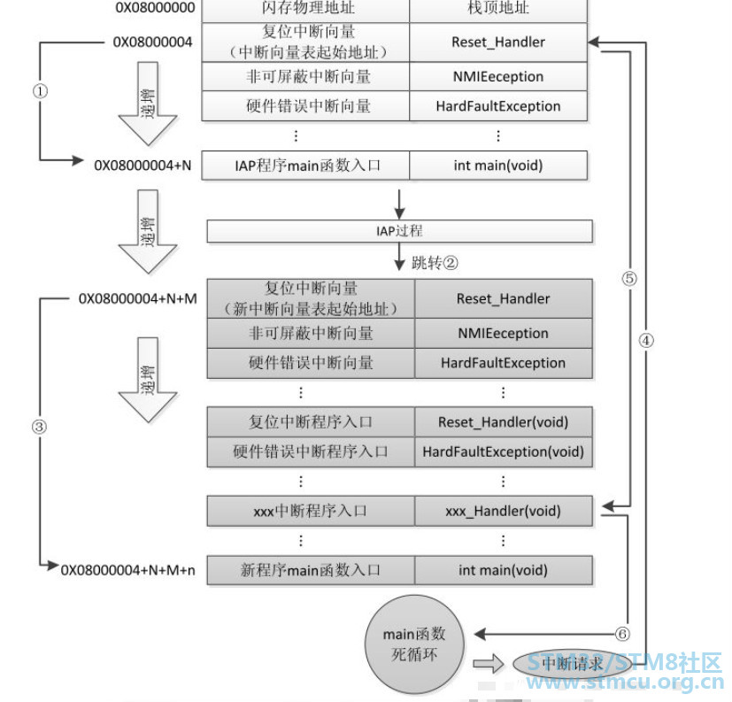

如果加入bootloader代码的话,具体流程如下所示:
& `" O4 s+ V5 Q4 V( s
IAP程序代表bootlader程序。
" ^5 D( }% k% ]. @$ f* L
7 F9 o& y6 c' z* p! q/ v  U6 u. Y
STM32 复位后,还是从0X08000004 地址取出复位中断向量的地址,并跳转到复位中断服务程序,在运行完复位中断服务程序之后跳转到bootlader 的main 函数,如图标号①所示,在执行完bootlader以后(即将新的APP 代码写入STM32 的FLASH,灰底部分。新程序的复位中断向量起始地址为0X08000004+N+M),跳转至新写入程序的复位向量表,取出新程序的复位中断向量的地址,并跳转执行新程序的复位中断服务程序,随后跳转至新程序的main 函数,如图标号②和③所示,同样main 函数为一个死循环,并且注意到此时STM32 的FLASH,在不同位置上,共有两个中断向量表。在main 函数执行过程中,如果CPU 得到一个中断请求,PC 指针仍强制跳转到地址0X08000004 中断向量表处,而不是新程序的中断向量表,如图标号④所示;程序再根据我们设置的中断向量表偏移量,跳转到对应中断源新的中断服务程序中,如图标号⑤所示;在执行完中断服务程序后,程序返回main 函数继续运行,如图标号⑥所示。
9 S! `2 i) J1 @" o
通过以上两个过程的分析,我们知道I远程升级程序必须满足两个要求:. X. r. e/ D6 l% a  J8 E* s
1、 新程序必须在bootader 程序之后的某个偏移量为x 的地址开始。
& ?. P& `: h& b! T) t( }" J- k2、 必须将新程序的中断向量表相应的移动,移动的偏移量为x。
