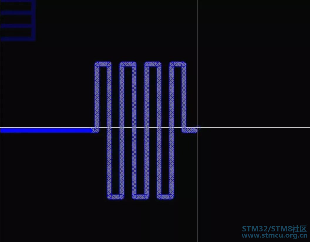

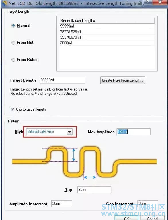

01AD布蛇形线方法5 q# D  l3 ]$ A- R$ W
, w: _# D5 M3 h

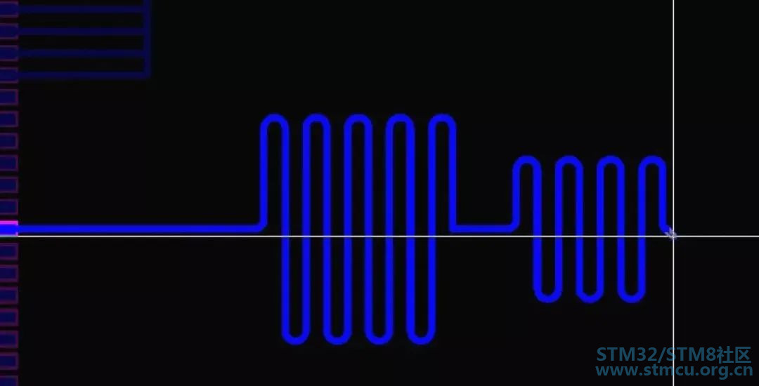

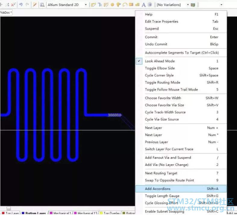

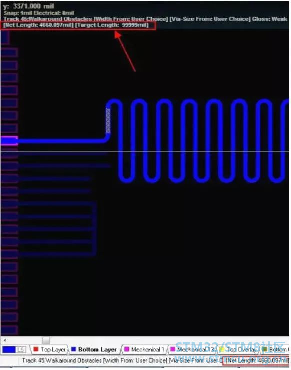

Tool里选Interactive length tuning要先布好线再改成蛇形,这里用的是布线时直接走蛇形:先P->T布线,再Shift+A切换成蛇形走线。
1 J) Y: H2 s: m  [% O: _
9 Z1 w) q5 p  ~/ p* J6 ~

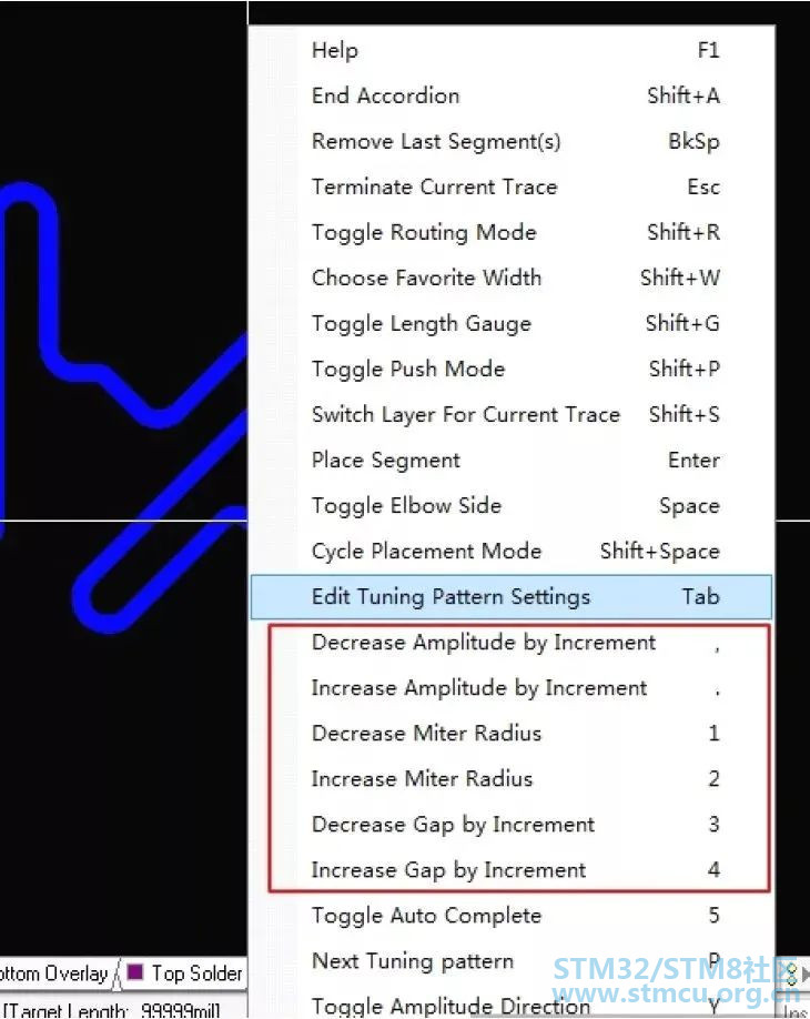

按Tab可设置属性,类型了选用圆弧,Max Amplitude设置最大的振幅,Gap就是间隔(不知这么翻译对不),下面左边是振幅增量,右边是间隔增量。
! g5 d9 L3 m1 q9 v8 E
5 S* G( j3 _# Q$ o1 i) w+ W
然后开始布线:
* _$ A. @2 k& _( U
* E, T: T; e0 _8 _" s7 |/ u* j7 [
让边缘变"圆"-按快捷键"2",就会增大弧的半径,增到最大就是两个1/4的弧直连,就是一个180度的半圆了,快捷键 "," "." 可以调节振幅。
7 y2 u: ]& u* _; e3 G+ @( f
微信图片_20200925213922.jpg . o5 F! ^- N; E
9 E6 r! K; q3 o: ~/ ~# K7 x. q
要是不记得快捷键,没关系,随时按"`"可以显示当前支持的操作。
8 e9 X0 L" W7 y+ h7 g# d" _. N
: I3 K) p! E% L
$ Y+ h2 g& b2 A- ]

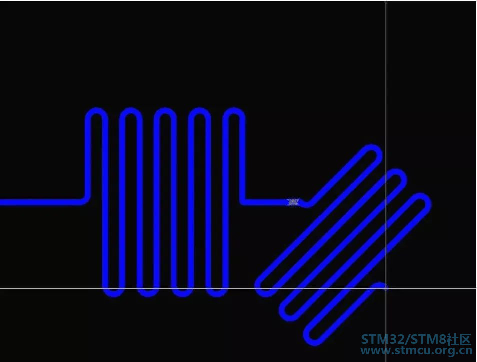

可以看到网络的长度,还不止一个地方哟。
! [' i/ ^* G1 v3 y% R
微信图片_20200925213928.jpg % O. y2 c7 W2 Q: J
! B. {, p+ g, y! a, ?
等长可使用调节器完成等长布线。

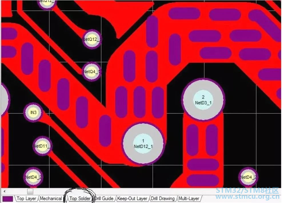

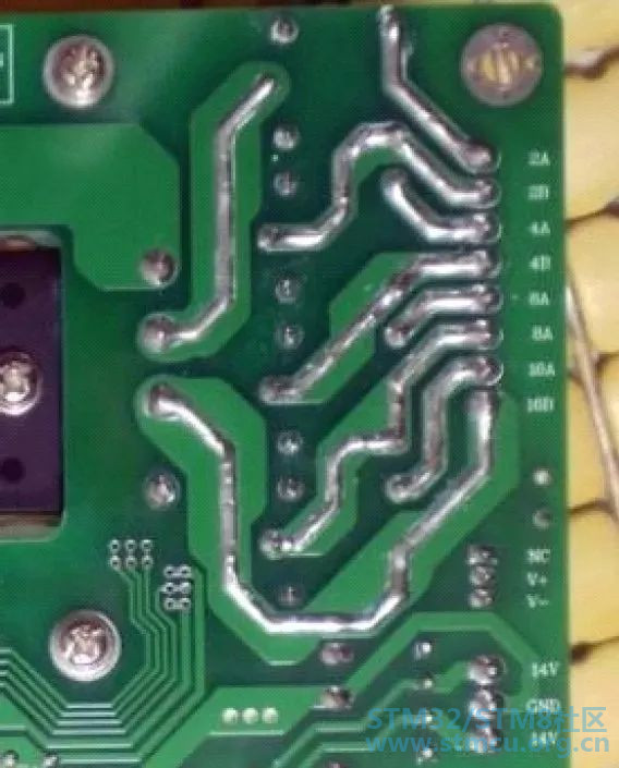

02大电流走线中去除阻焊层
% n  f) p& [! p& O
: Z" n, F# T$ q
# f6 I/ U; |* d0 q: M
  }# a5 q/ z9 ]5 q$ c1 ]6 i
( H% u, x/ F1 R! i  P3 S
这里要注意的两点,首先Paste层才是真正的喷锡层,但是默认走线上是有阻焊层的,所以单单使用Paste,是没用的,故需要使用Solder,此层中划出的部分是没有阻焊的,故可使用Paste+Solder的方法达到喷锡线的绘制,若板上本来就有走线,可直接使用对应层的Solder 进行开窗。
8 o$ E2 U9 V, D* z5 {
. O% \* R6 L% |: q3 I; \5 d
微信图片_20200925213943.jpg 7 }+ a- G( V( Y7 h$ p

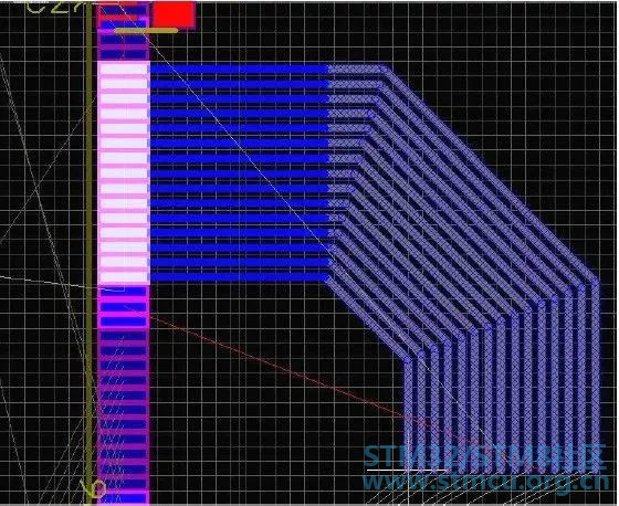

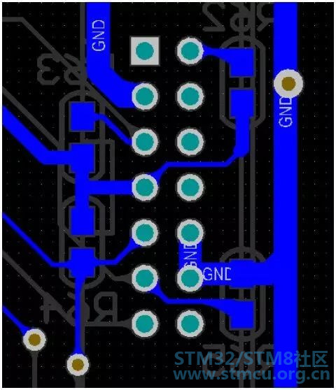

03总线画法
/ `" g# b, b6 F' J
, e" w( g8 a) h# Q+ `
8 r3 P! O5 R" T
altium Designer支持多条网络同时布线,布线可以起始于焊盘也可以起始于线路开端。按住shift键选择多个网络,或者用鼠标框选多个网络,选择菜单命令PLACE>>Interactive Multi-Routing再单击布线工具栏上的总线布线工具,既可以开始总线布线,在布线过程中可以放置过孔,切换直线层,可以按逗号,和句号。分支线间距进行调整。
! H: y8 f4 l; [/ p; R9 a; t
微信图片_20200925213947.jpg 3 j/ T9 \# e2 A- o% G4 S$ o/ G
, c2 D5 _; Z( {5 V" t
期间按2可加过孔,L可设换层~
8 ~1 N( f5 z' G. x! }/ L- u& J  t+ `

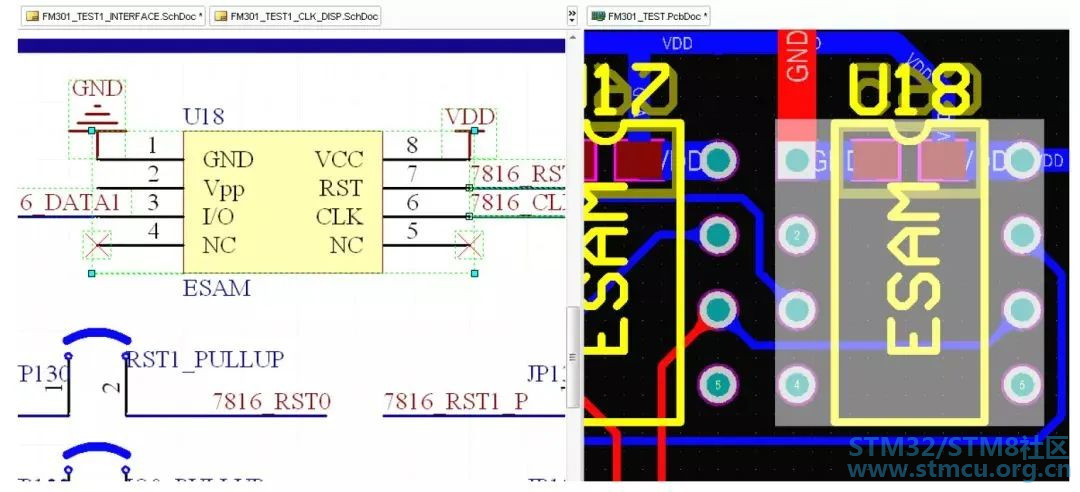

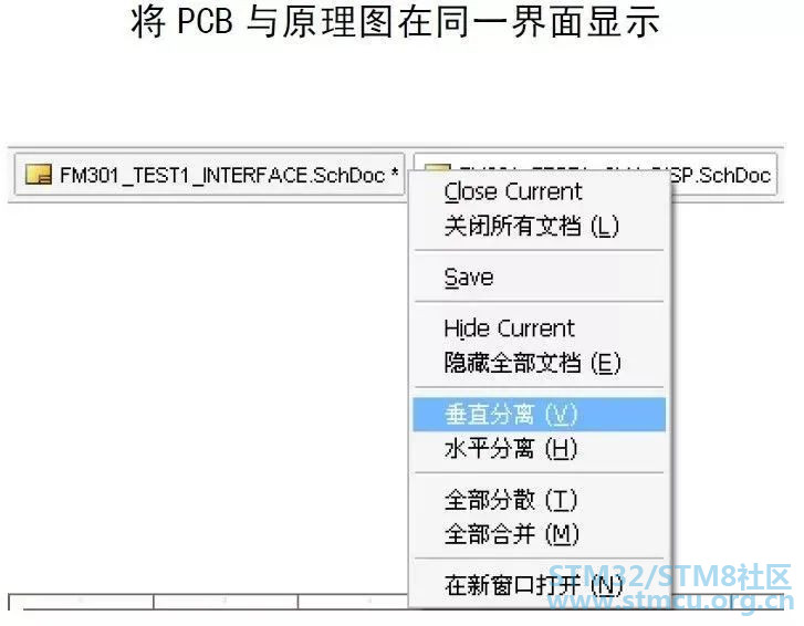

04从原理图到PCB
% H& x7 z6 ^2 Y8 I* E' T' Y
- `7 Q& Y- ]" ~! S/ K- @/ J9 {( r
" D5 k7 H$ E' U" \5 E
微信图片_20200925213953.jpg ; _' R: ]. _/ w

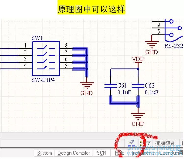

0 K' |- M9 y% r- U

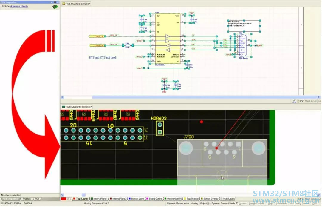

在原理图中用鼠标框选一块电路或选中若干个器件,按 T—>S,就能马上切换到PCB中,同步选中那些器件。
) n6 R9 O! J1 i5 f! i
! B" a* w0 T# J" r) g5 I7 z
+ l0 t# S9 l, ~7 b# m9 p% l 微信图片_20200925214002.jpg + Q1 v- _! g2 R8 O& g% f1 n# q' o+ y

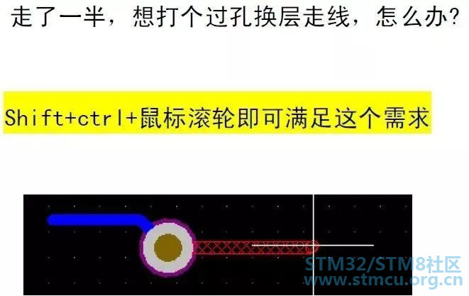

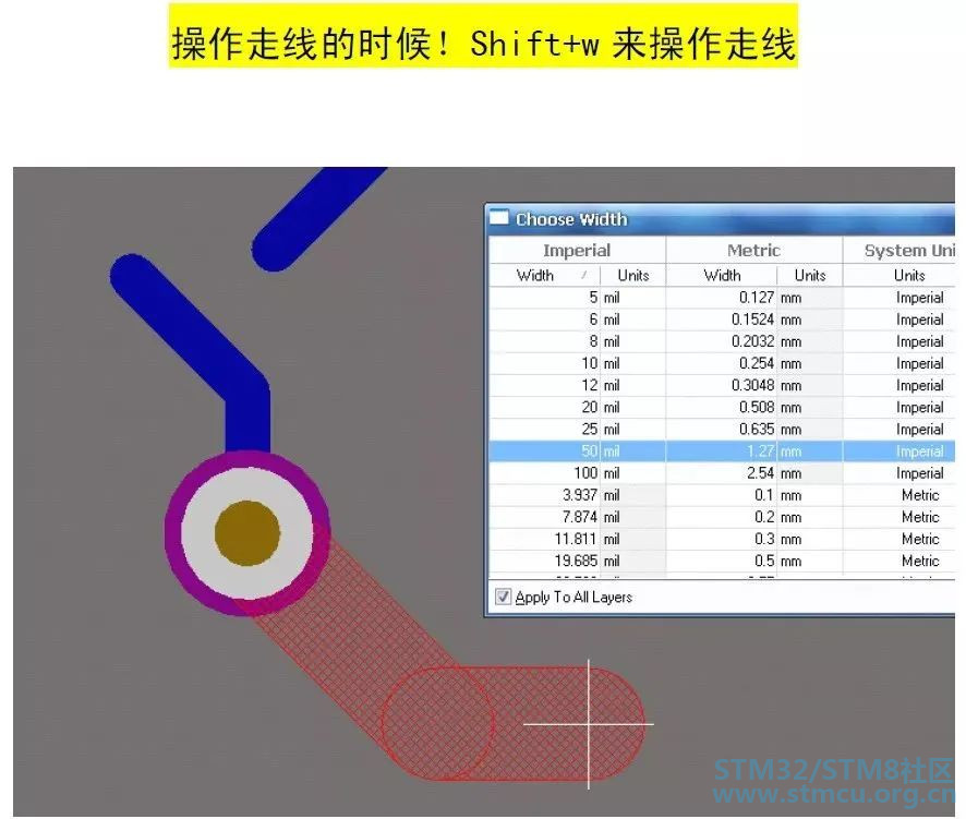

05走线中换层、操作过孔、操作走线

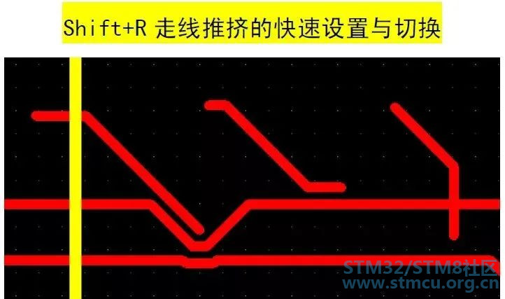

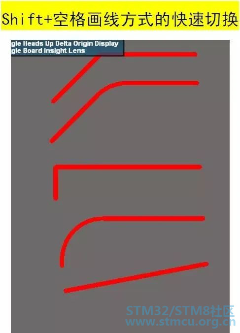

06走线推挤与连线方式快速设置
' F: }: w$ h8 x% j: ]( C3 ~
4 M! I5 r/ m$ G( }4 L
: p. B' K- y! ]: E9 [- W: w
+ y7 D/ i) Y; x# _( E$ _) `; m- s* X 微信图片_20200925214023.jpg 3 T0 F4 r1 ?) z" J# _

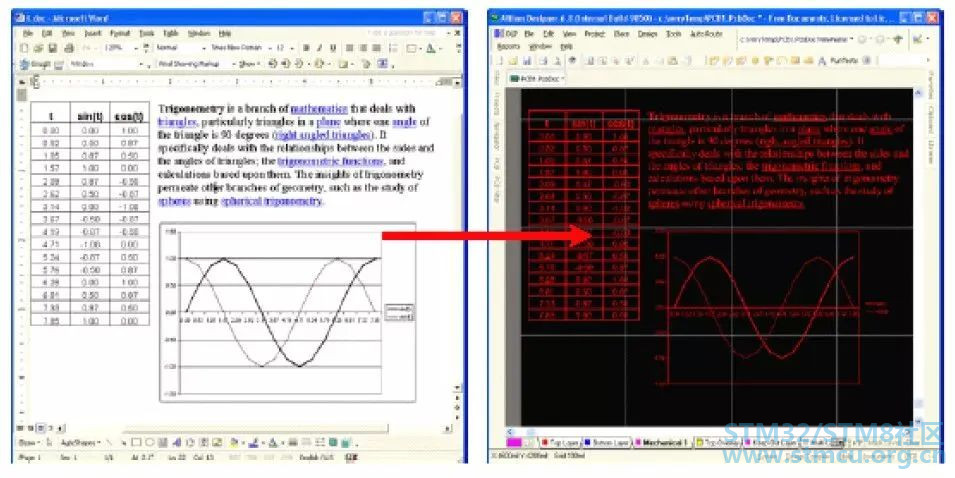

07简易图元的PCB黏贴1 c/ D" v8 [! }2 T# T4 f
, J# ~6 M; a% q- E
( |; U6 F5 s1 O5 w4 @* P" X' J
图元文件的粘贴让机械层设计文档的生成更容易完成,通过使用习惯的与Windows相同的粘贴命令(Ctrl+V),任何来自剪贴板中的图元文件都可以粘贴到PCB编辑中。图元文件可以是直线、弧线、简单的填充和True Type文本,任何导入的数据将被放置在当前层。
0 m6 ?2 P- j" T7 V( ^$ b- Z
. c1 a$ `: W: a7 k2 N+ G# O
5 D2 D5 D( J9 N
从Word或Excel中拷贝数据到PCB中支持的图元文件包括位图,线,圆
弧,简单填充和true type文字,允许您简单的粘贴logos和其他图形。: i+ s( m8 a! n2 M) l

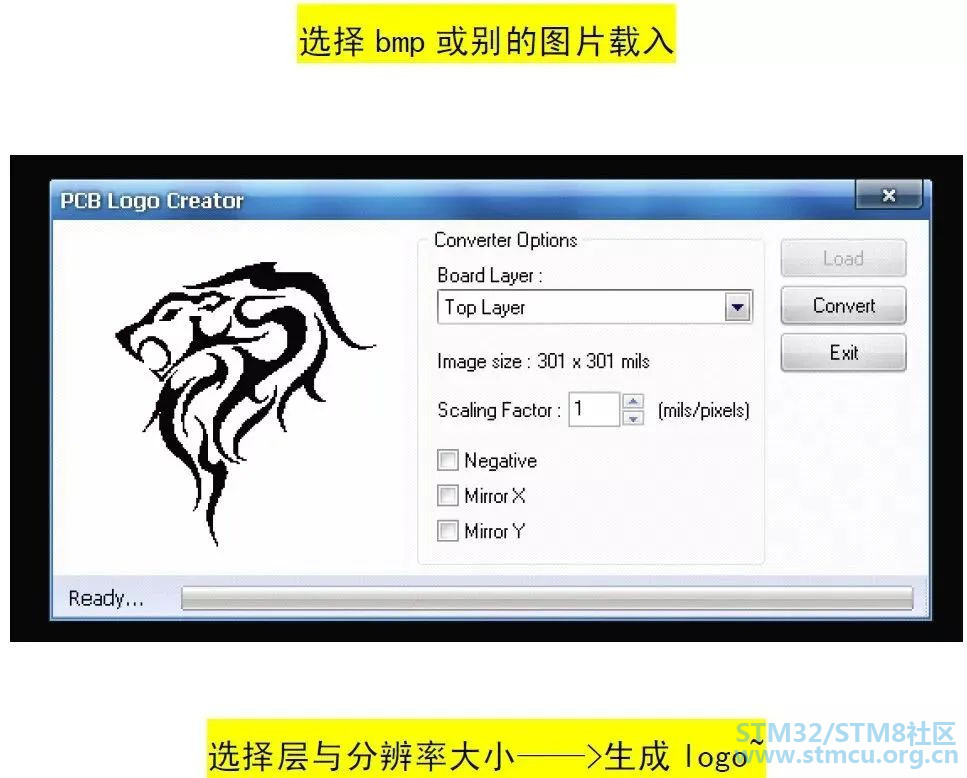

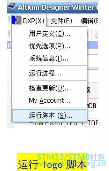

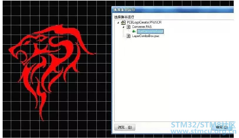

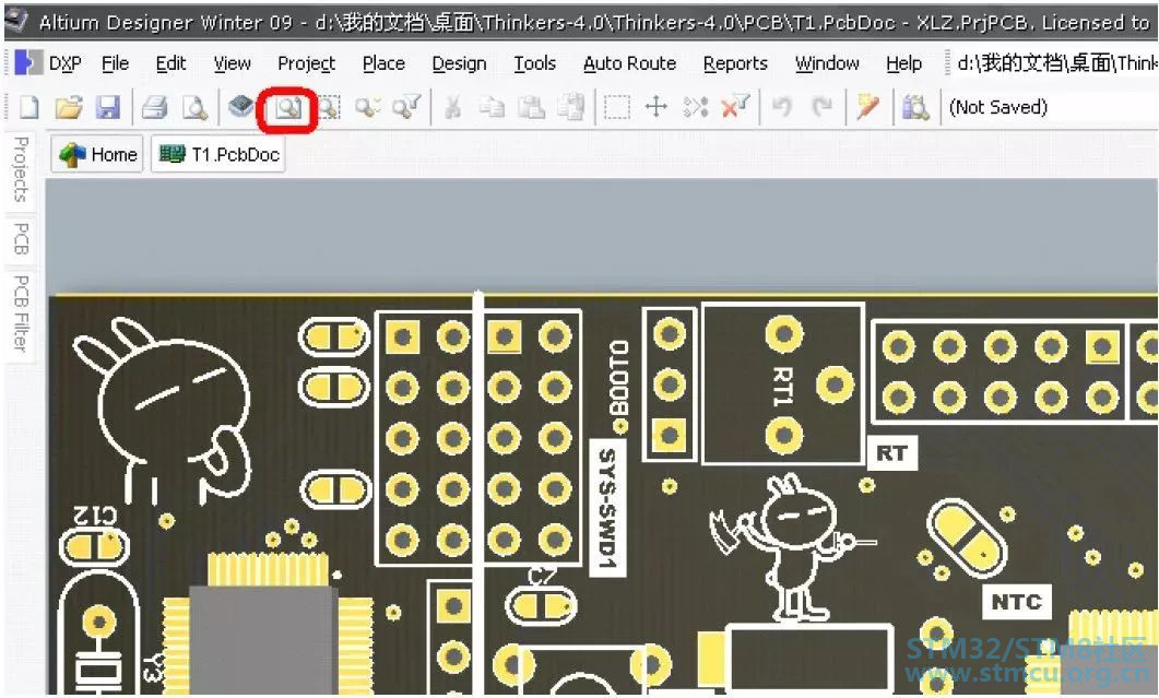

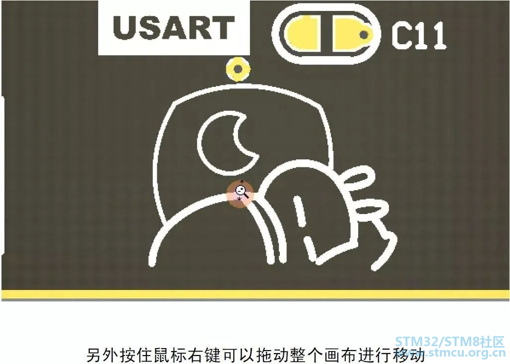

08复杂图元(logo)PCB制作& ^9 w. m3 t, b* C! T3 ~
$ d8 G7 a* U" S! \' U, D- }
& W; {7 k- H4 X& F' u
+ ^, L7 u/ L; Y% s2 z8 N& o 微信图片_20200925214038.jpg . Q. [8 i) U, W7 x

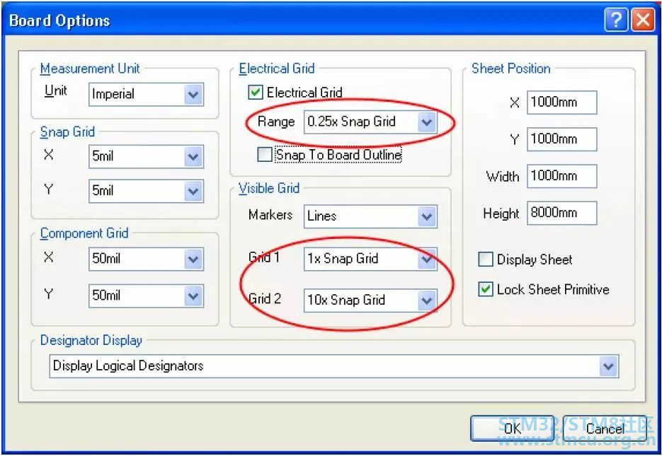

09栅格设置与捕获
3 z8 h8 B6 U8 ]) J! p
, @9 A, _# h' G# y1 v' k
% Z1 c$ K: f9 k* _1 @4 P6 `
在Altium Designer中可视化网格和电气网格可以按捕获网格的倍数来设置(Design>>Board Options)。
: |* P4 b# M" W
微信图片_20200925214043.jpg 0 C8 D0 P; P' `; e1 ~* n" u. f

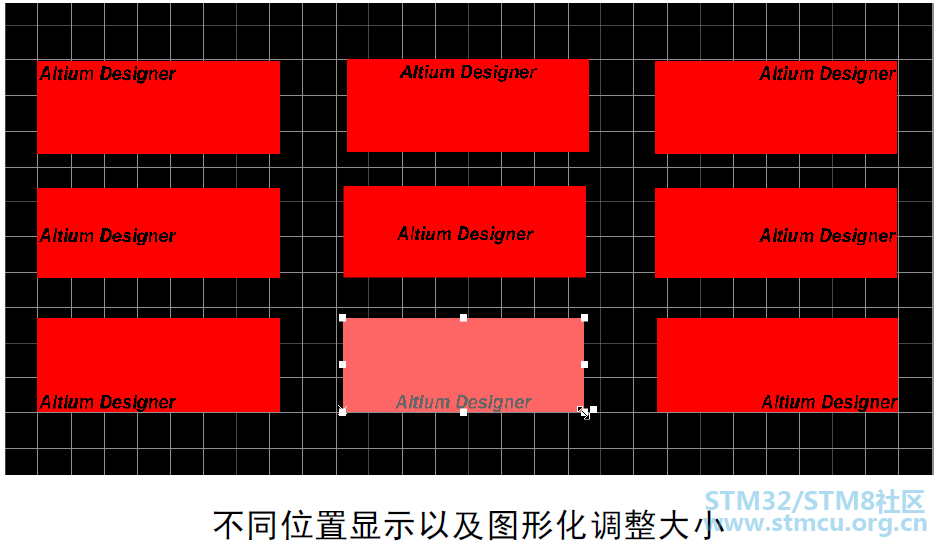

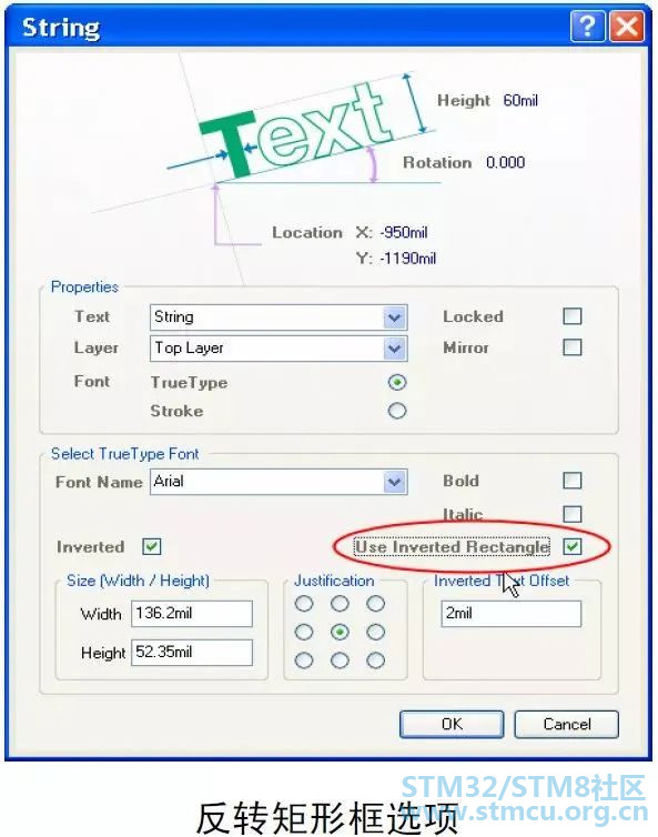

010丝印文字反色输出及位置设置) s2 d5 ?. y9 L( f
1 F4 i% I  e2 X  M  z$ d8 `- }
* V0 F" h6 H6 Z/ E
PCB编辑中增添了新的有效字符串属性框选项,新的选项可以为使用了True Type字体的反转文本定义不同矩形边界范围,而不是如原来使用反转文本本身的边界。
; U7 m/ d$ n+ j& z" H

反转尺寸(宽度/高度):设置反转文本矩形框的宽度和高度;
  {, p. E4 |# R$ ~7 Z+ m! w
版面调整:定义文本框中文字的相对位置;
: w$ E- G# I8 w6 u# s6 i4 ?
反转文字的偏移:定义反转文字相对矩形框的偏移量。
+ M9 t, y) \1 S. ?9 H$ A

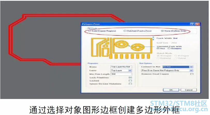

011各种~多边形填充2 ?. x( W! y3 a. J  V7 E
  M" |7 D5 n; G+ L
3 t8 @# [5 p8 s7 T* y
使用以选择对象定义多边形形状功能使得用外部资源(如DXF、AutoCAD等)来创建公司Logos或多边形非常容易。多边形形状的定义分两步:首先从菜单Tools>>Polygon Pours>>Define From selected objects定义多边形区域,然后右键点击多边形填充区域并从弹出菜单上选择“属性”选项,就可以在对话框中设置填充模式了。
! k1 g; F: \8 r& C; M1 x1 i  I
微信图片_20200925214055.jpg * T9 c, a$ B' E4 S, ^7 l

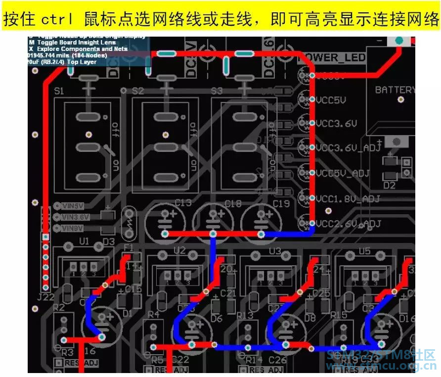

012PCB中高亮选中网络
& X8 r6 Q8 c5 Y- x6 s, y, x
3 A' s% F1 I: V
% o: d. G7 y6 _

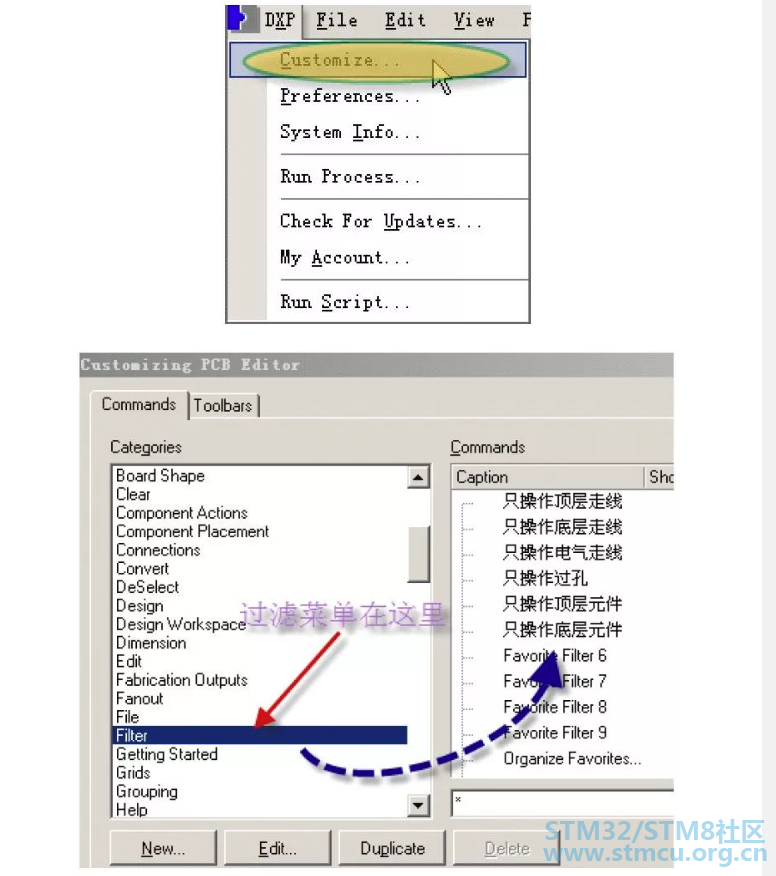

: i' n$ ?4 a6 p$ F' o013单层操作与定制操作
8 h5 w, M0 E( v$ h- F$ g6 D" _; E  {3 {6 W! p
0 k- Y* s  R7 k+ _5 r8 F

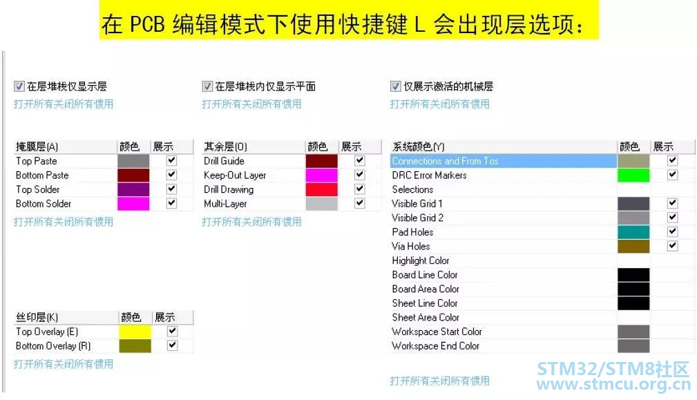

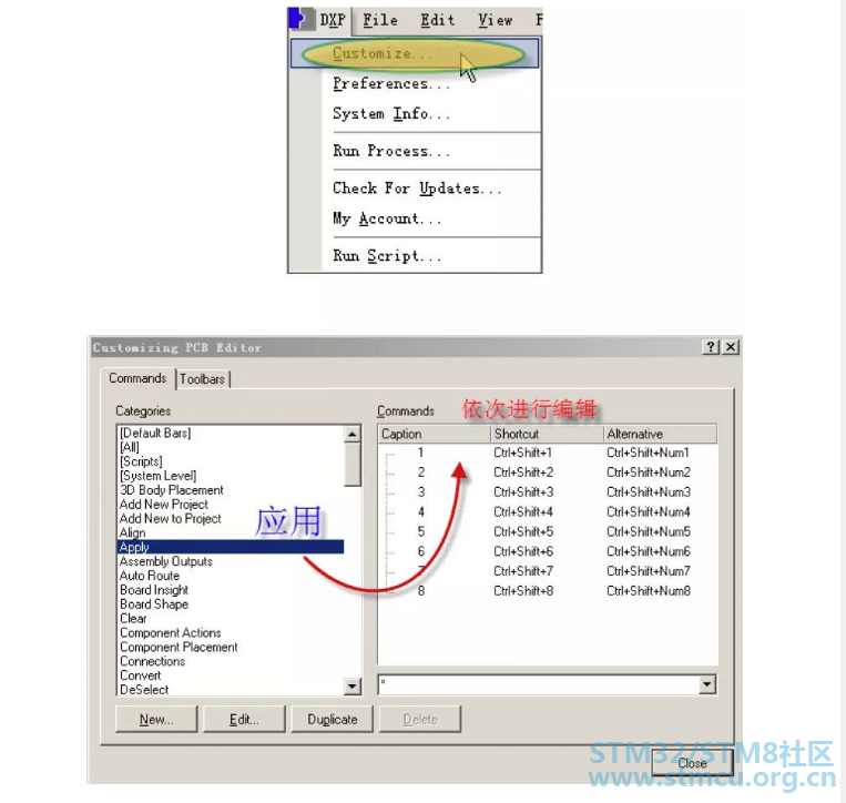

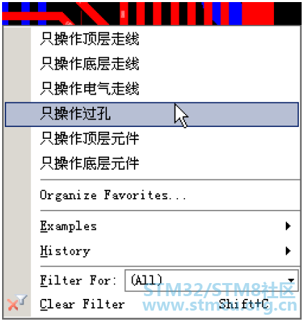

对于纷乱的器件布局,已经很是麻烦如果要在混乱中走线,实属不易,在 AD 中可以使用shift+s解决这一问题(PCB编辑状态下):
+ i8 F  R3 M; ~& c
' S, }7 _) c$ ]$ j3 W

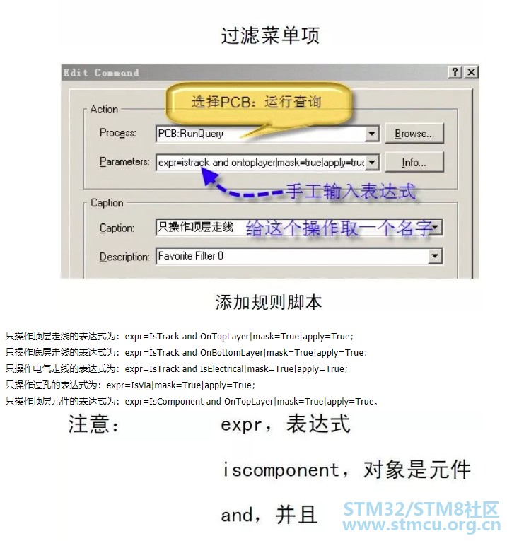

另外从网上学会了定制方法,开始比较麻烦,但是学会了会很实用。
2 j/ R; C  w5 K0 |' P- [
微信图片_20200925214105.png 2 N5 G9 \  {3 e) p$ x6 n. ?. ?
方法是:
. a) I( l1 e; n* T9 g( _
微信图片_20200925214108.png / t$ F3 R. Y5 h2 q, y1 i7 A2 ^& J! x6 t
微信图片_20200925214112.png 0 U6 C$ G0 i6 x4 h
只操作顶层走线的表达式为:expr=IsTrack and OnTopLayer|mask=True|apply=True;
) r+ \1 Y" ]0 `4 g5 h+ Q
只操作底层走线的表达式为:expr=IsTrack and OnBottomLayer|mask=True|apply=True;
! ?; e( {8 }* [. e& l1 T
只操作电气走线的表达式为:expr=IsTrack and IsElectrical|mask=True|apply=True;
, \5 f( d. R5 T+ T
只操作过孔的表达式为:expr=IsVia|mask=True|apply=True;
* z3 X. o+ |8 Y" I1 _8 G/ k
只操作顶层元件的表达式为:expr=IsComponent and OnTopLayer|mask=True|apply=True。
! i" U9 I: W  F, F3 e1 t" ?
' [+ e; Z0 i0 c, W

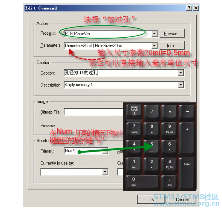

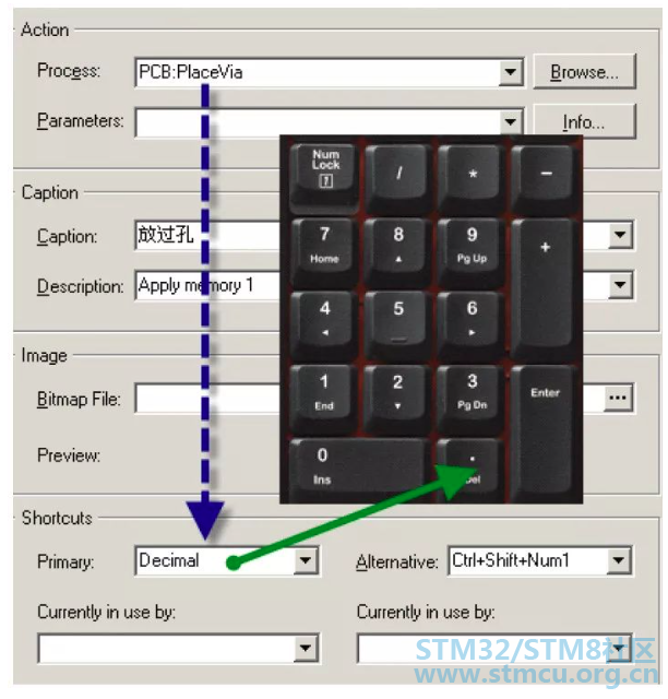

订制若干种过孔尺寸,以小键盘区的数字键做快捷键,3表示0.3孔径的过孔、4表示0.4孔径的快捷键5……,这样你想用任一种尺寸的过孔,都可以很方便地调出来。我知道AltiumDesigner本身可以通过快捷键“shift+v”在走线过程中调用你填写好的各种尺寸过孔,但我单独放置过孔,要想改尺寸的话,要按Tab键后改写过孔尺寸的数据,非常麻烦。改用下面的方法:
4 G5 u" `9 Z2 x  ?' N( p
本来 Altium放置过孔默认用快捷键“P”+“V”,我现在用小键盘区的“.”来实现同样的功能:
. Z/ h; e4 u" I. I$ {9 P9 W1 [
7 H7 |4 r8 b3 r; a6 l* E

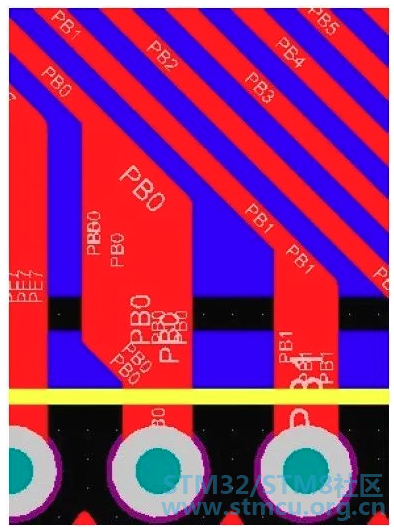

有些人问这样的线是怎么画出来的:
: x' t8 y, ^% S% e# p
% p, I( ?! L2 c9 g
答:一根根画出来的。
3 S6 l) v0 A6 t8 `

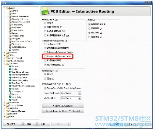

如何设置才可以使线重叠?Preferences、PCB Editor,Interactive Routing,Interactive Routing Options,Automatically Remove Loops选项取消即可:
- q9 p; L, ?7 W8 L- ~$ [; R1 ~$ j
# P! x/ y* ~3 _! m2 ?  M! V
( O1 Z% h2 @0 D3 w+ u
不一根根画的话也可以,Place-Region,放一个多边形区域即可,不过要小心哦,不会自己添加网路的,会变绿。

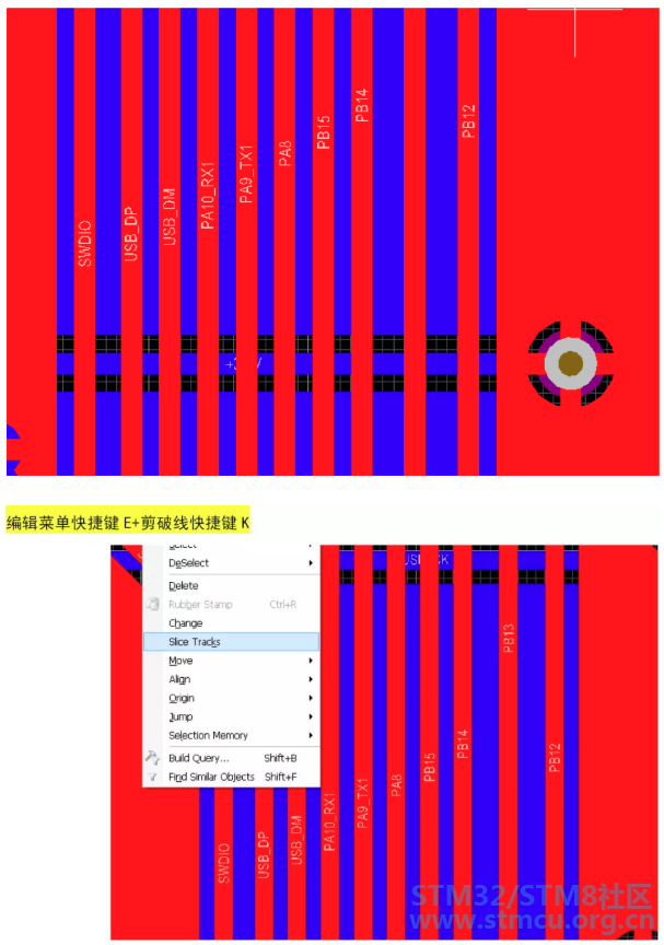

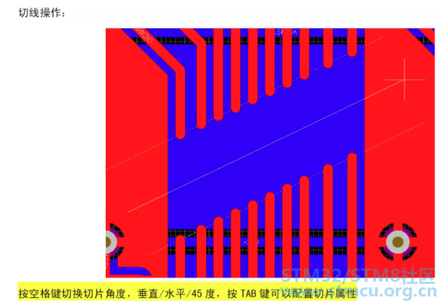

015走线切片的操作' G. E" \7 ^* ?+ ~
! t1 ^6 O0 {- Z+ _$ {
微信图片_20200925214143.png 7 K7 n7 Q9 |' v2 y8 {

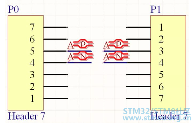

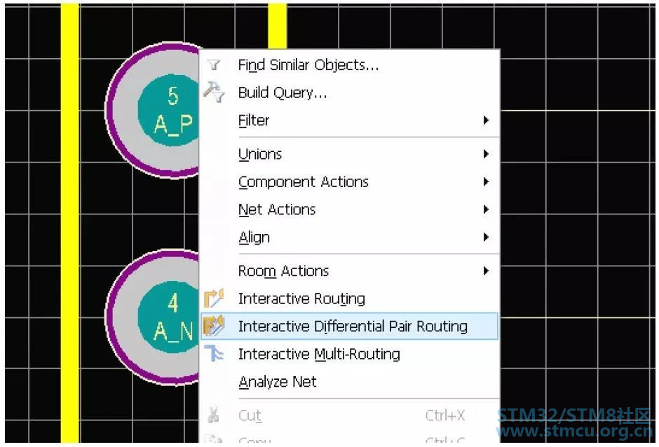

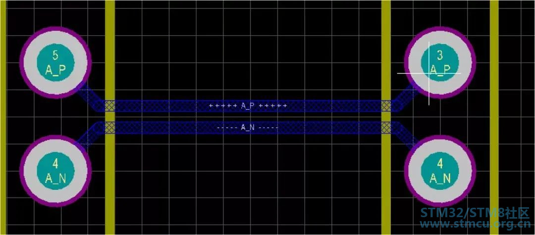

016对等差分线的设置与走线+ e% X# g4 m# b) B& w. {& T
. Y, w2 D7 m1 ^
9 K# w0 _, n# _! T/ U' s+ j
很多新手会听到“差分线”,其实说起差分线并不难,只是布线方式而已,比起之前说过的等长线,要容易的多,不过设置起来有一定规则:
. w% Y0 \4 j- ], V# ?3 ^7 W
放置元件和绘制差分对信号。差分对命名规则是名称相同,后缀分别标以_P和_N。再选择Place\directives\differential pairs,放置差分对符号。
: h2 W; A, K' l0 t# v2 Q" \  }! ]
微信图片_20200925214146.png + G9 Z0 ?; L8 i. s
5 e( H7 }% j6 g
更新至PCB后:
5 S" G; R* w  D9 c
微信图片_20200925214149.jpg 9 f6 [3 h/ z7 L& a; W/ B0 a
这样就好啦~

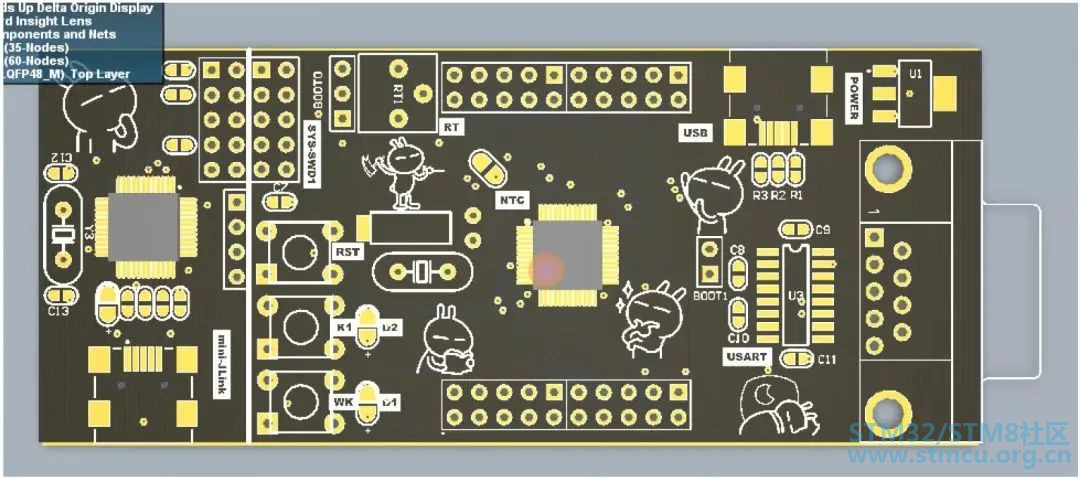

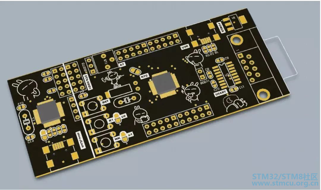

- p0 K5 k7 R# u- }% G# ?! n0173D显示操作
8 ?, Z* H8 X/ s+ x6 z" ~8 D
) a& ~, z, t- s; U0 g  K* g
  {) |% o1 p1 {9 ?+ [6 s" L

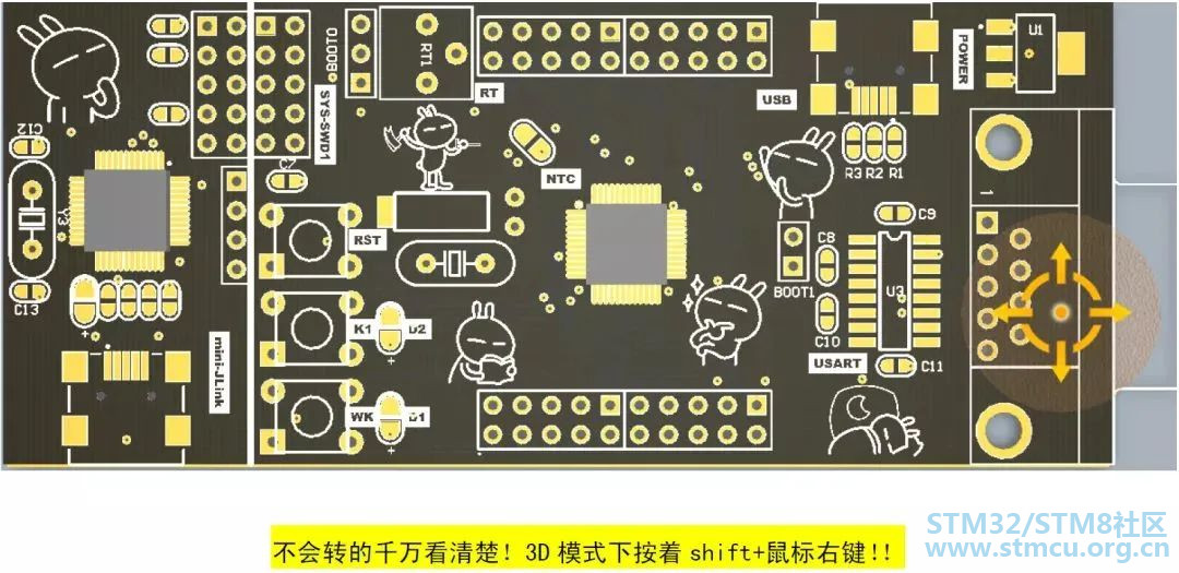

您的主窗口可以同时以2D和3D的方式显示。在2D和3D之间切换可以快捷键"3"来从一个2D视图切换到上个3D视图;按"0"拉平。Shift+right+click +drag可以旋转您的3D视图。
' i( O. `$ F3 _2 S
微信图片_20200925214158.jpg ; ]2 {! a+ A* y( y
5 {; C2 q" ~7 O9 ?; m# l
哈哈~在此展示作者的新设计的板子~带JLINK仿真器的STM32F103C8小板~
2 n# o5 F1 i- W2 M% N. n
微信图片_20200925214201.jpg . u( w% ^1 e+ r3 E' W+ N% R
