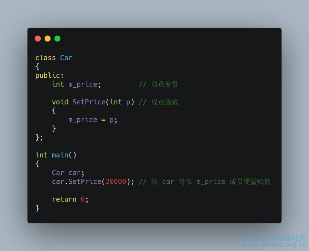

要想理解 C++ 的 this 指针,我们可以先把下面的 C++ 代码转换成 C 代码:
7 t( \+ H5 e1 ~3 m
微信图片_20200925215310.jpg 0 P/ k8 R& T9 E: p0 s* n

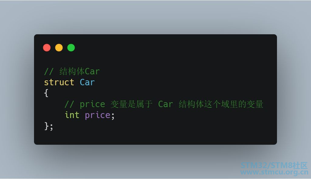

m_price 变量是 Car 类的成员变量,那么我们可以把 Car 类和成员变量翻译成如下的 C 代码:
* j/ L; L! t, v* o; C0 g1 @
微信图片_20200925215314.jpg . ^  S; K& J9 t' Q. Q. i

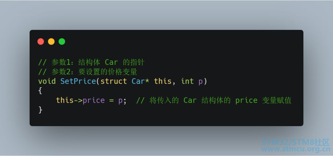

SetPrice 函数是 Car 类的成员函数,但是 C 程序里是没有成员函数这种概念的,所以只能把成员函数翻译成全局的函数:
/ T6 \- M5 Z3 \
微信图片_20200925215318.jpg & o5 f1 }4 |6 w9 I& b0 O$ d9 E

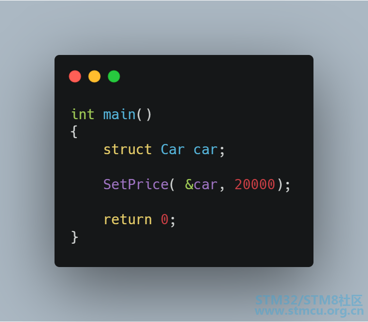

为什么要加个 this 的指针呢?我们继续往下看。在这里我们把上面 C++ 程序的 main 函数翻译 C 程序,是这样的:
* P9 e+ I2 R; B! t- z4 C7 G; z
微信图片_20200925215322.png 6 v3 e; `! B8 |/ I2 P: d5 q5 B3 @8 E

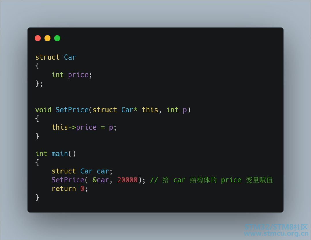

所以最终把上述的 C++ 程序 转换成 C 程序的代码如下:
( d$ q6 n- H% _: W0 j
# U% d; e/ n6 v- _/ s% Z1 b* y
; L+ D8 |2 f  D" d' X8 U' ?
所以加 SetPrice 函数的第一个参数 this 指针的作用,就是为了给结构体 Car 域里的变量赋值。

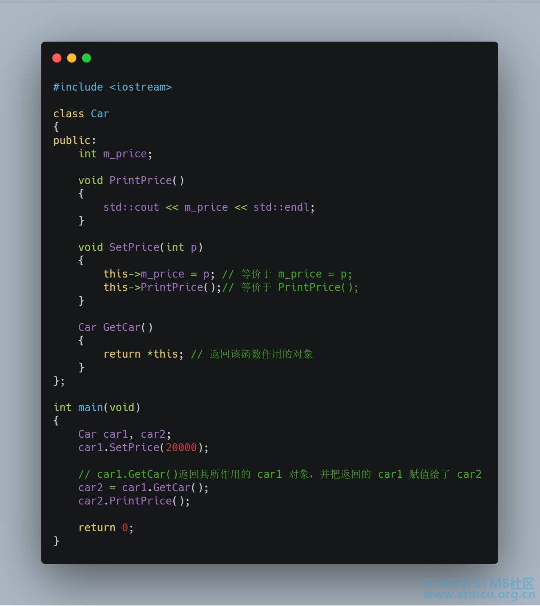

其作用就是指向成员函数所作用的对象,所以非静态成员函数中可以直接使用 this 来代表指向该函数作用的对象的指针。
, j+ x6 X$ A7 r1 Q% H* q
下面的例子可以很好的说明 this 的作用:
2 L& V# o4 ^1 W% r3 z
4 {7 c3 d6 Y: W: S
; f6 a' i5 k& e9 p' p% o4 `% [
输出结果:200008 Y1 u# G# a4 Q2 u# F& j" J
20000

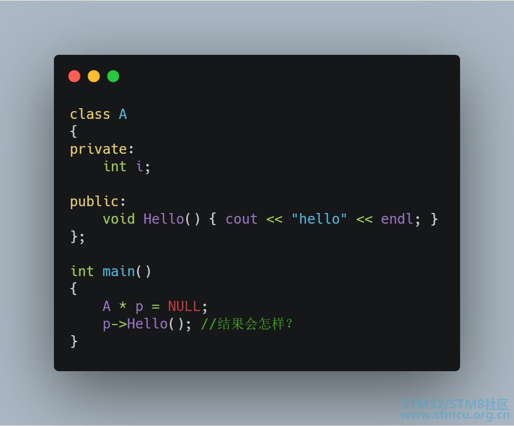

接下来我们看下面的代码,你觉得输出结果是什么呢?会出错吗?
% A1 {! y; g! c& l
5 c" I9 y) ^9 {  r

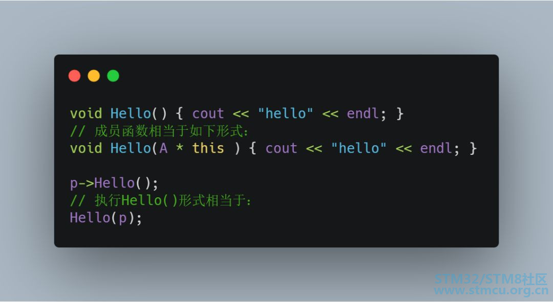

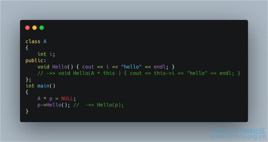

答案是正常输出 hello,你可能会好奇明明 p 指针是空的,不应该是会程序奔溃吗?别着急,我们先把上面的代码转换 C 程序,就能理解为什么能正常运行了。
. o, K6 J* E! L4 R5 r7 d0 ]
微信图片_20200925215339.jpg * A0 L# R6 s0 A  U% a7 v$ X
所以,实际上每个成员函数的第一个参数默认都有个指向对象的 this 指针,上述情况下如果 this 指针指向的对象是空,相当于成员函数的第一个参数是 NULL,那么只要成员函数没有使用到成员变量,是可以正常执行。
6 q- W# I- |" v( O
那么下面这份代码执行时,就会奔溃了,因为 this 指针是空的,使用了空的指针指向了成员变量 i,程序就会奔溃。
7 W7 W% d7 I! A' o 微信图片_20200925215345.jpg   ]6 \2 {" Q  ~& m; W
