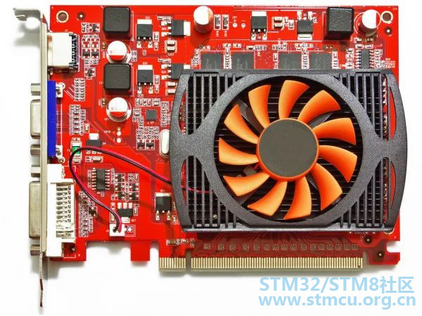

如果您需要进一步降低诸如FPGA,CPU或其他具有高开关速度的有源组件的温度,则当被动冷却无法解决问题时,可能需要使用风扇进行主动冷却。风扇并不是一直以全速运转,有时甚至可能不会打开。温度较高的组件和产生更多热量的组件需要风扇以更快的速度运行。
风扇嘈杂,因为PWM信号会因开关而产生一些噪声。开发板将需要一个电路来生成PWM信号以控制风扇速度,还需要一个传感器来测量相关组件的温度。带有电子开关控制器的交流驱动风扇还会在基本开关频率和每个高次谐波处产生辐射EMI。如果使用风扇,附近的走线组件将需要具有足够的噪声抑制/抗扰度。
还可以使用冷却液或制冷剂等主动冷却系统提供大量的冷却。这是一种不常见的解决方案,因为它需要泵或压缩机才能使冷却液或制冷剂流过系统。例如,在高性能游戏计算机中使用水冷系统来冷却GPU。
