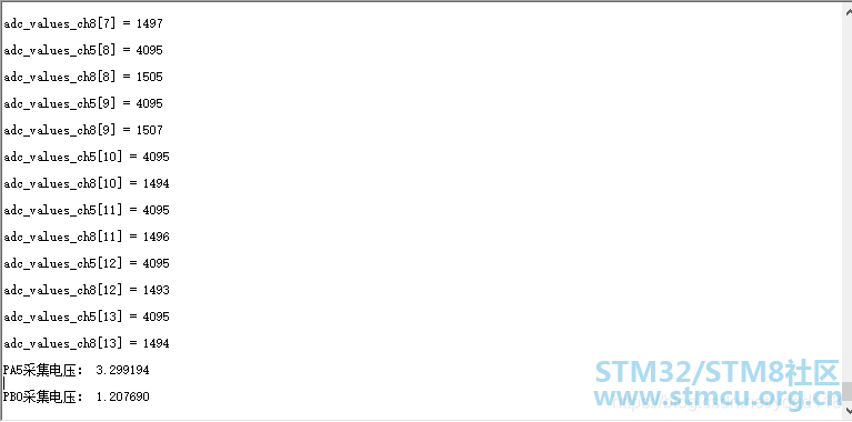

11. 其他ADC的基础配置见下面程序代码。
. |. i8 L! `" Q例子中单片机型号为STM32F429VIT6,代码全部经过实测,通过算法滤波,转换精度足够平常使用。而且有人提出多个通道之间会有干扰,此例未发现。选用的未PA5(ADC channel5)和PB0(ADC channel8)两个通道。

  63. void Get_Two_Channel_ADC_Votage(void)  : W* A3 C- f! {) t, f
  64. {
    $ N% d0 M( M. `6 @, _' `
  65.         float votage = 0.0;
    5 _$ D+ q6 n. u. g7 j" R( }
  66.         for(uint8_t i=0; i<14; i++)
    9 {' L0 j2 H6 I
  67.         {7 b: N; r6 y' x' k" C8 {, `
  68.                 adc_values_ch5[i] = Perform_single_AD_conversion();, A) T& q( G: u- C/ g7 K
  69.                 printf("\r\nadc_values_ch5[%d] = %d\r\n", i,adc_values_ch5[i]);
    5 M8 H' [( j& `
  70.                 adc_values_ch8[i] = Perform_single_AD_conversion();  c! [9 m% A1 U& p1 g: a$ h
  71.                 printf("\r\nadc_values_ch8[%d] = %d\r\n", i,adc_values_ch8[i]);6 \- H. R/ z( B) e
  72.         }
    * `0 e1 y9 p: D  m% ~6 M
  73.         HAL_ADC_Stop(&hadc1);; Z* W* q, W% B/ o8 j
  74. 7 q0 ]" y( Q0 G2 T! |' o
  75.         votage = Software_filtering_ADC(adc_values_ch5)*3.3/4096;' d8 G5 b. v! V
  76.         printf("\r\nPA5采集电压: %f \r\n",votage);
    : D+ @+ ?, P! j+ O, Y
  77.         # l  T. |4 i1 c7 Q# ?  D' D) O3 t
  78.         votage = Software_filtering_ADC(adc_values_ch8)*3.3/4096;* ]6 n. h% J4 a; d$ o( N
  79.         printf("\r\nPB0采集电压: %f \r\n",votage);          . g; @( [. i# Y$ ~# j! R
  80. }
    1 D4 b) A" Z- O1 c
! e& ^5 Z1 ?1 ^1 c
三、打印输出结果
9 Z0 M0 }3 i7 C( C: x/ S在main函数的主循环while里调用Get_Two_Channel_ADC_Votage(),即可输出打印结果。
