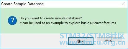

此时,它会提示我们是否建立一个示例数据库。
' J7 Z# K( R) _- y" X
; _6 |# l; I' |0 J8 c

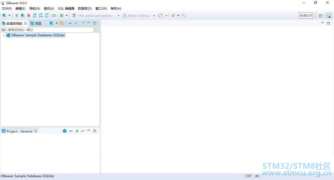

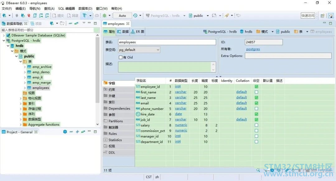

如果点击“是(Y)”,它会创建一个默认的 SQLite 示例数据库。下图是它的主窗口界面。
微信图片_20201001220751.jpg DBeaver 和我们常用的软件类似,最上面是菜单项和快捷工具,左侧是已经建立的数据库连接和项目信息,右侧是主要的工作区域。

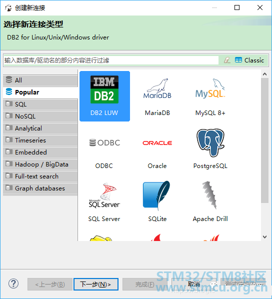

打开 DBeaver 之后,首先要做的就是创建数据库连接。可以通过菜单“数据库” > 新建连接”打开新建连接向导窗口,也就是我们初次运行 DBeaver 时弹出的窗口。
2 C4 Q1 t) T1 J1 l' ^- _1 V
2 j2 I) u3 v2 \; P$ D

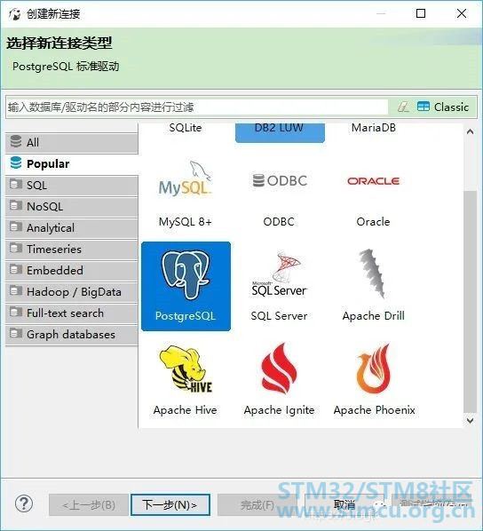

我们以 PostgreSQL 为例,新建一个数据库连接。选择 PostgreSQL 图标,点击“下一步(N)”。
: s; M* K3 {3 X% k# s9 u
5 V6 s. r2 H- y9 H& t6 |2 m) J

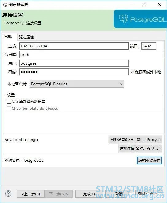

然后是设置数据库的连接信息:主机、端口、数据库、用户、密码。“Advanced settings”高级设置选项可以配置 SSH、SSL 以及代理等,也可以为连接指定自己的名称和连接类型(开发、测试、生产)。
" H/ }+ `4 d5 V6 m( Y7 N% b

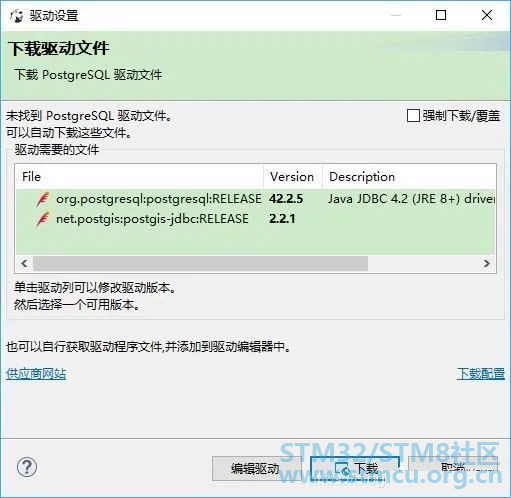

点击最下面的“测试链接(T)”可以测试连接配置的正确性。初次创建某种数据库的连接时,会提示下载相应的 JDBC 驱动。
  l6 D7 P. K# }+ \
5 T  x4 B( V6 g6 p) [

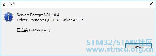

它已经为我们查找到了相应的驱动,只需要点击“下载”即可,非常方便。下载完成后,如果连接信息正确,可以看到连接成功的提示。
! _6 t2 u# Y0 X2 ]
) j$ O0 U( J2 S! Z, |
确认后完成连接配置即可。左侧的数据库导航中会增加一个新的数据库连接。

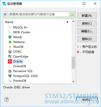

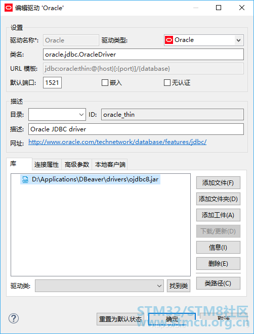

由于某些数据库(例如 Oracle、Db2)的 JDBC 驱动需要登录后才能下载,因此可以使用手动的方式进行配置。选择菜单“数据库”>“驱动管理器”。
* Y* e  e  T+ U% X+ ^" e
! E" l: l! g8 {- r+ c

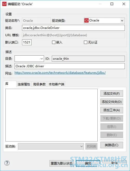

选择 Oracle ,点击“编辑(E)…”按钮。
5 s5 }* c, }7 X5 h* I7 w/ U
! v" Y- N, P% i7 Y" ?
通过界面提示的网址,手动下载 Oracle 数据库的 JDBC 驱动文件,例如 ojdbc8.jar。然后点击“添加文件(F)”按钮,选择并添加该文件。
2 s8 p3 B# D7 J% s4 I. O
下次建立 Oracle 数据库连接时即可使用该驱动。

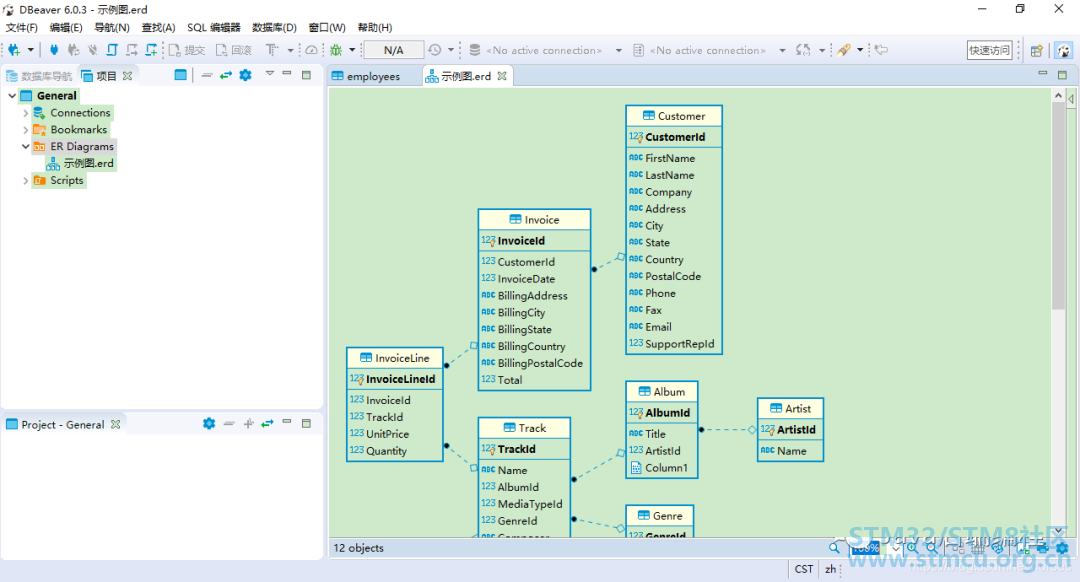

# 生成 ER 图
9 C( X) X- f' A

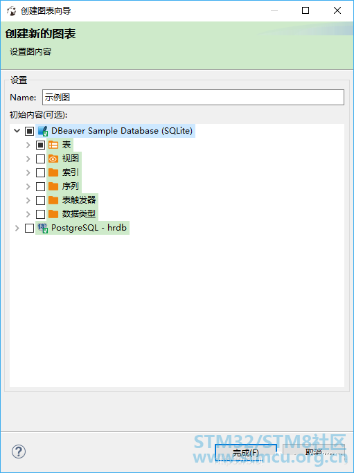

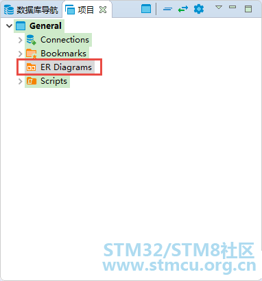

最后介绍一下如何生成数据库对象的 ER 图。点击窗口左侧“数据库导航”旁边的“项目”视图。
其中有个“ER Diagrams”,就是实体关系图。右击该选项,点击“创建新的 ER 图”。
ER 图可以进行排版和显示设置,也支持打印为图片。DBeaver 目前还不支持自己创建 ER 图,只能从现有的数据库中生成。
