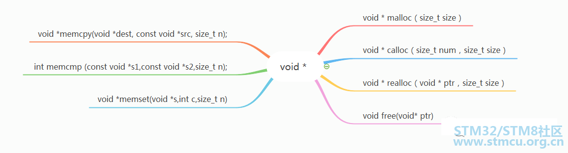

2、void * 基本操作 1 r& b: b/ A& E+ R6 Q3 x9 G5 ~8 E
大家其实在使用动态内存分配的使用就已经遇到了void *的使用,来我们一起看看如下几个标准函数的原型定义:; c2 x8 \( F" Q- D* L
微信图片_20201002083849.png     上面这些函数都是与内存操作有关的函数,可能一些小伙伴使用过也不一定知道每个参数的具体类型是什么,这些void*部分的形参所传入的实参都是不需要进行强制类型转化的,所以根本就不需要关注传入指针所指向的具体类型,然而函数所返回的void *一般都需要通过强制类型转化为对应的具体类型,除非你最后所传递的变量也是void*类型。" @- [  t$ e& R7 Z9 }3 `# H
参考void*用法:

分析一下:
上面的例子可能还是无法完全彰显void*的强悍之处了,不过其主要的作用就是为了隐藏数据类型,大家也可以理解为一种数据类型的抽象处理,这也是面向对象编程的一种体现。
1 v4 h0 [$ G8 v2 ~+ V% {# ^& Z

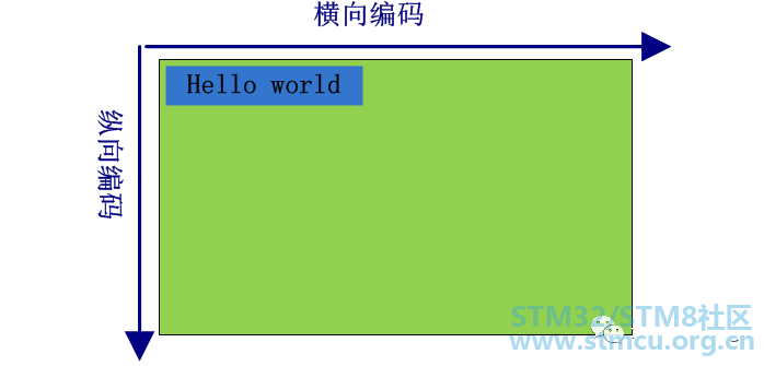

大家在平时阅读代码的时候应该都是按照从左至右,然后从上至下来的方式吧。基本上一个分号结束一行的书写,由于电脑屏幕的限制,有效代码暴露在人的视野中是有限的,同时人瞬间记忆时间也是有限的,如果在一个小小的屏幕上阅码势必会阻碍程序员的阅读和理解,比如下面两种书写方式:* O$ i9 N8 G7 G! u8 ~
' W( g! V( k0 M% d
1/******************************************

  • 上面是两种代码书写方式,第一种占据了多行,而第二种进占据一行,这样同样一个屏幕所容纳的有效代码第一种就明显少于第二种方式,所以很多程序员都会选择使用一种大长屏或者多屏进行开发。
  • 第二种方式似乎很多小伙伴觉得代码不够美观,也不便于维护,其实这仅仅只是一种习惯罢了,就好像编码的时候 : 第一个大括号是否需要另外起一行,或者是使用==号一定要像if( 1== b)这样把数据放左边,当你习惯了这种编码风格也会觉得用第二方式来得直接。

逗号表达式其实就是横向编码的一种方式,能够让程序员更好的利用一行的空间,使得代码更加紧凑,所以使用逗号表达式并没炫技,而是增强了代码的灵活度,不过话说回来逗号表达式在C混乱编码大赛上的使用频度是非常之高的。
