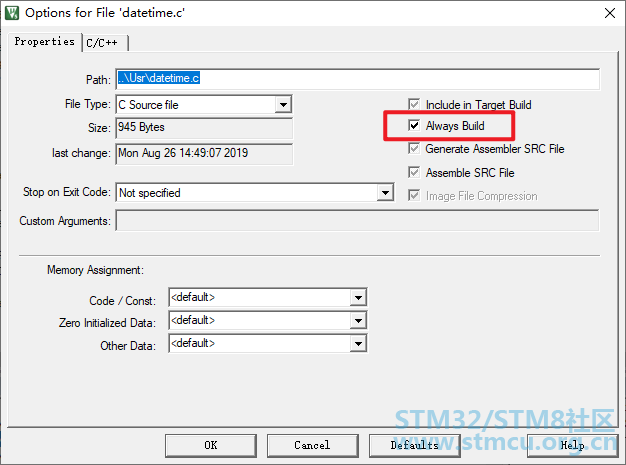

方法3:直接告诉编译器每次重新编译某个文件更直接,MDK支持此功能。
时隔一年半再次来这里,发现当时自己简直是小白,还洋洋得意曲线救国,实际上舍近求远罢了。
如果对工具多一些了解,万万是不会用上面的方法的,当然上面的方法也是通用想法,是通用型知识点,容易想到,也能达到目标。
新的方法,不需要写任何脚本,如果想让代码每次都编译更新DATA 和 TIME两个宏,那么让这个文件每次都编译一次就可以了,不需要删除它的obj文件然后让编译器找不到文件而触发重新编一次,其实直接告诉编译器每次重新编译更直接,MDK支持此功能。

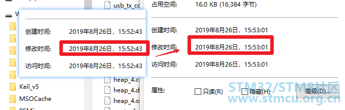

下面是测试的效果:
