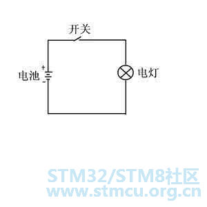

以物理课学的灯泡图为例,就是一个最基本的小型状态机
可以画出以下的状态机图
这里就是两个状态:①灯泡亮,②灯泡灭 如果打开开关,那么状态就会切换为 灯泡亮 。灯泡亮 状态下如果关闭开关,状态就会切换为 灯泡灭。

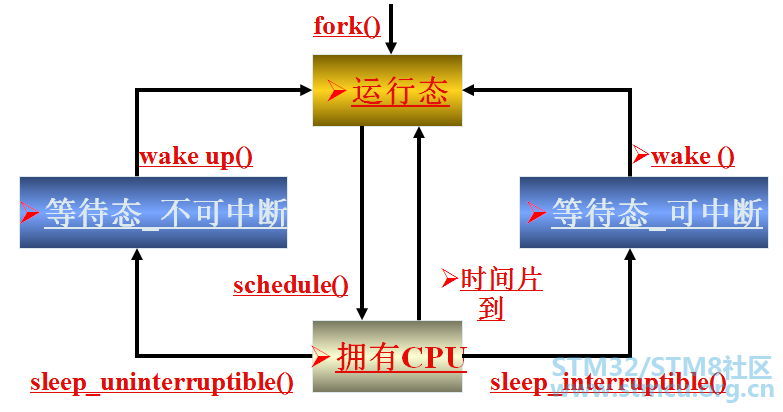

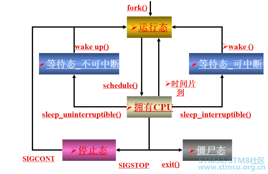

下图是进程的5状态模型:
关于该图简单介绍如下:
  • 可运行态:当进程正在被CPU执行,或已经准备就绪随时可由调度程序执行,则称该进程为处于运行状态(running)。进程可以在内核态运行,也可以在用户态运行。当系统资源已经可用时,进程就被唤醒而进入准备运行状态,该状态称为就绪态。
  • 浅度睡眠态(可中断):进程正在睡眠(被阻塞),等待资源到来是唤醒,也可以通过其他进程信号或时钟中断唤醒,进入运行队列。
  • 深度睡眠态(不可中断):其和浅度睡眠基本类似,但有一点就是不可由其他进程信号或时钟中断唤醒。只有被使用wake_up()函数明确唤醒时才能转换到可运行的就绪状态。
  • 暂停状态:当进程收到信号SIGSTOP、SIGTSTP、SIGTTIN或SIGTTOU时就会进入暂停状态。可向其发送SIGCONT信号让进程转换到可运行状态。
  • 僵死状态:当进程已停止运行,但其父进程还没有询问其状态时,未释放PCB,则称该进程处于僵死状态。
    . I5 ~7 ]% k9 P" Z7 A  k
进程的状态就是按照这个状态图进行切换的。

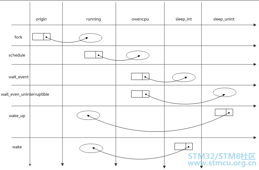

要想实现状态机,首先将该状态机转换成下面的状态迁移表。
简要说明如下:假设当前进程处于running状态下,那么只有schedule事件发生之后,该进程才会产生状态的迁移,迁移到owencpu状态下,如果在此状态下发生了其他的事件,比如wake、wait_event都不会导致状态的迁移。
如上图所示:
  • 每一列表示一个状态,每一行对应一个事件。
  • 该表是实现状态机的最核心的一个图,请读者详细对比该表和状态迁移图的的关系。
  • 实际场景中,进程的切换会远比这个图复杂,好在众多大神都帮我们解决了这些复杂的问题,我们只需要站在巨人的肩膀上就可以了。/ z2 s; g* K) [& R- V+ }: }

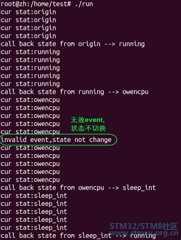

测试程序:功能:
  • 初始化状态机的初始状态为sta_origin;
  • 创建子线程,每隔一秒钟显示当前进程状态;
  • 事件发生顺序为:evt_fork-->evt_sched-->evt_sched-->evt_wait-->evt_wake。4 `1 ^0 [6 w  X% T# q
读者可以跟自己的需要,修改事件发生顺序,观察状态的变化。

运行结果:
由结果可知:
3 k7 j3 I( A& a: s$ Z6 o
该事件发生序列对应的状态迁移顺序为:
origen-->running-->owencpu-->owencpu-->sleep_int-->running! V7 t6 V$ t9 d8 \$ [  L
