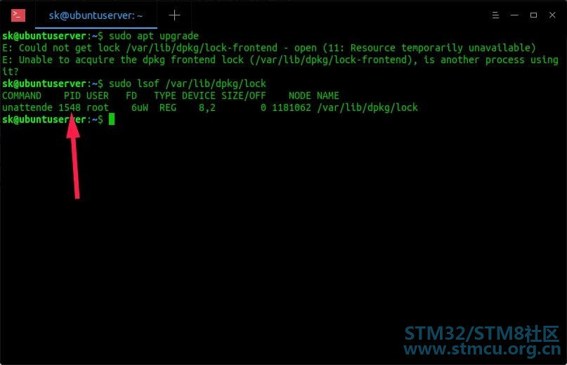

首先,我们先找出是哪个进程占用了锁文件 /var/lib/dpkg/lock
$ sudo lsof /var/lib/dpkg/lock
6 Q2 Y9 P" P+ ]4 S+ G. A1 V
其他锁文件对应的命令
$ sudo lsof /var/lib/dpkg/lock-frontend
8 X& r# I0 v) S9 v/ v; ^# o6 f9 J
$ sudo lsof /var/lib/apt/lists/lock7 h# M- n. X& k+ E. ?
然后得到输出结果
COMMAND PID USER FD TYPE DEVICE SIZE/OFF NODE NAME& r  I# A( S( a4 ~7 n
unattende 1548 root 6uW REG 8,2 0 1181062 /var/lib/dpkg/lock. a* p8 M3 _+ Z( t. X, p: h
我们可以从结果中看到,该进程的 PID 为 1548
接着,kill 掉这个进程
$ sudo kill -9 1548
